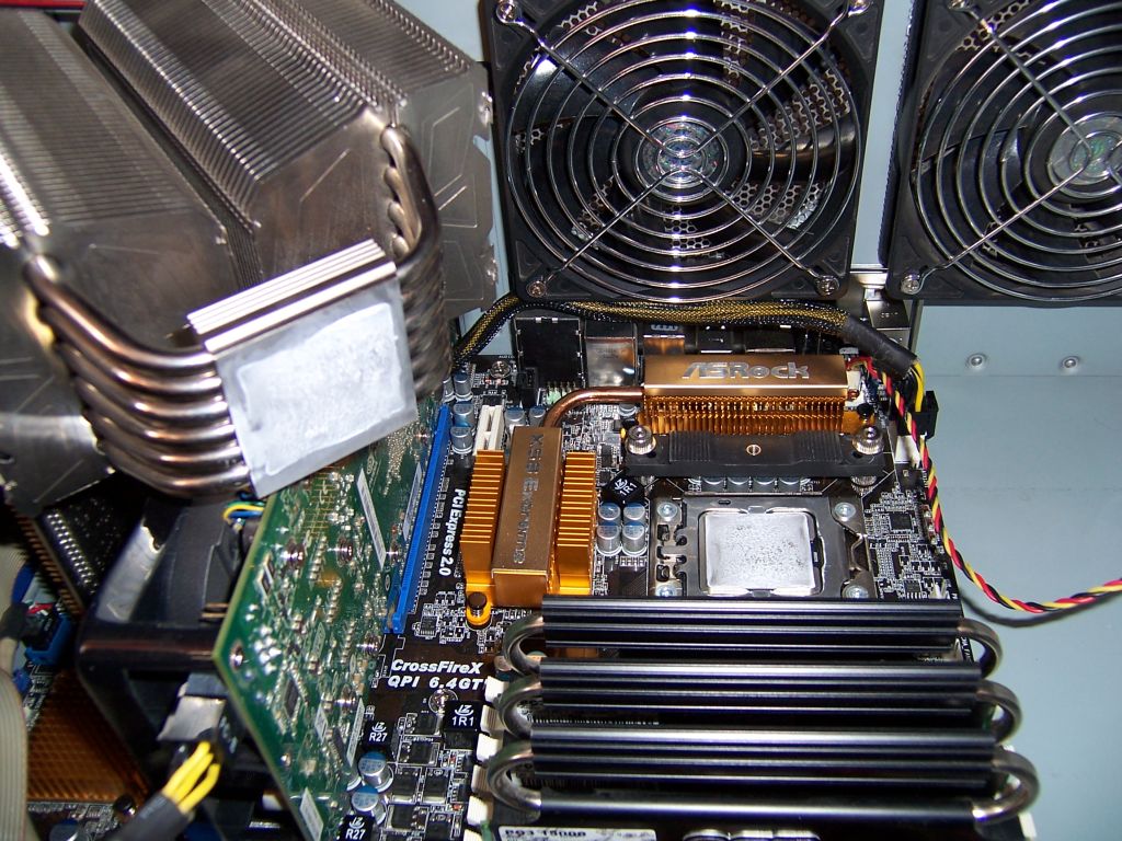

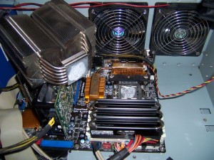

Първата паста в настоящия материал я добавихме не за друго, а за да имаме някаква референтна масова паста за сравнение на резултатите от останалите по-специални овърклокърски модели. Това е бяла силиконова паста на Xerox, която претендира с надпис на оригиналната метална туба (неналична при тестовете), че е Made in USA. Пастата видимо е с високо качество и е предназначена за поставяне на радиатори на силови електронни елементи. Както се вижда от нашия тест – става и за процесори, като обективно погледнато не се справя никак зле. За всяка паста в сравнението накратко ще изброяваме 4 ключови групи характеристики, както следва:
  • цвят бял, пастата е средно гъста, ако стои продължително от нея се отделя някакъв прозрачен разтворител и става по-гъста
  • нанася се лесно по двата метода – с точка и с размазване
  • почиства се сравнително лесно, макар и да изглежда на пръв поглед, че цапа доста
  • пастата не е електрически проводима
Поставяне по метод на точка в средата
Поставяне чрез равномерно размазване
Резултатите от тестовете показват определено по-добро представяне на пастата при поставяне по метода с намазване – около 3-4 градуса средно по-ниски температури. Температурите без натоварване са съизмерими с тези на другите участници в теста, но при пълно натоварване пастата видимо отстъпва и уверено заема първото място отзад-напред.
