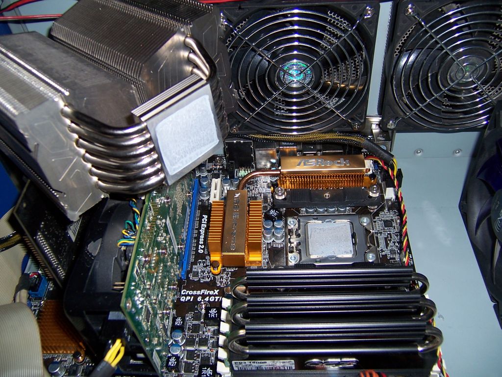

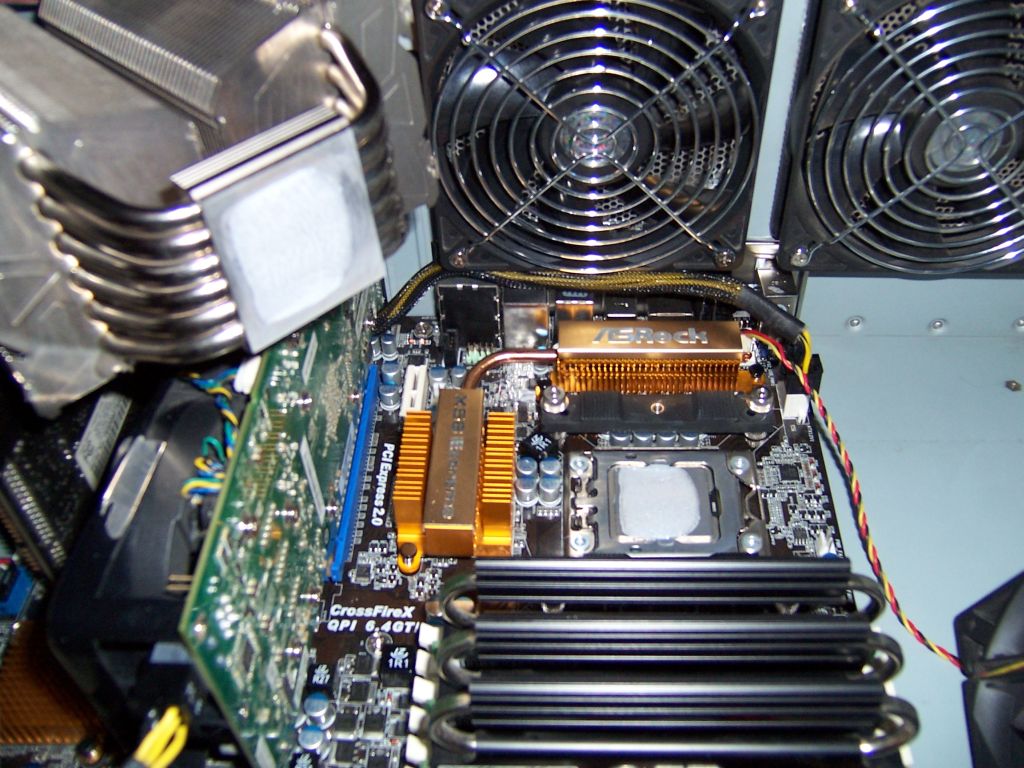

Тук след известно отклонение към други територии се завръщаме към творенията на любимата на повечето, ако не всички, овърклокъри марка Arctic (former Arctic Cooling). След като вече се срещнахме с първата масова овърклокърска паста Arctic Ceramique и с първата “най-добра за времето си” овърклокърска паста Arctic Silver 5, сега е време да стигнем и до май-масовата овърклокърска паста в днешно време. Никак не е изненадващо, че тя също носи марката Arctic, но вече моделът е заменен с кодово име, което по-скоро подсказва именуването на мощен расов мотоциклет – MX-2. Тази паста беше представена на пазара като наследник на AS5, но по-добра от нея и едновременно с това не страдаща от нейните недостатъци – електропроводимостта и дългото време за достигане на оптимален режим на работа. Не само това, ами бяха заявени качества като “изключително лесна инсталация, отлична производителност, непроводима и некапацитивна, без изчакване за достигане на оптимални работни температури”. Да, нещата на практика са почти такива :). Какво е реалното положение – пастата се нанася трудно, защото при опити за размазване върху металните капачки на процесорите, вместо да “залепне” към тях, тя залепва към инструмента, с който искате да я намажете. На гол кристал на процесор или видео карта се получава същото – не иска да се “залепва” към/да се “размазва” по повърхността, а се събира в посоката, в която се опитвате да я размажете в момента. Размазването с помощта на някаква пластмасова карта също не се получава добре. Размазването на тънък слой с пръст с найлон може би остава най-добрият вариант, като изисква конкретно при MX-2 доза търпение и малко повече време. Относително по-удобен и по-бърз вариант за поставяне е методът с точка в средата, но води с по-голяма вероятност до вариране на температурите от монтажа. Представянето на пастата много зависи от количеството, което сте сложили, начинът, по който сте го сложили и самото конкретно монтиране на охладителя. Ако направите пет на брой монтирания, ще получите пет различни стойности за температурите. Вярно е, че варират в рамките на 2-3, максимум 4, градуса – но никога не можете да сте сигурни, че текущият ви монтаж е оптимален, освен ако преди това не сте направили няколко опита и да имате предварителни данни за очакваните температури. Пастата не се почиства много удобно, защото се “рони”. Макар и да не е предмет на настоящото сравнение, при продължителна употреба пастата изсъхва и започва да прилича на сух стрит тебешир. За щастие поне резултатите като температури са доста добри, което до някаква степен може да се приеме за противовес на изброените особености, както и предлагането й в големи разфасофки от 30 грама при съвсем приемлива цена. Какво трябва да знаем за MX-2:
  • цвят сив, сравнително гъста
  • нанася се почти приемливо по метода с точка в средата и сравнително трудно по метода с размазване
  • почиства се с известна трудност, защото се “рони” и пада на неподходящи места
  • пастата не е електрически проводима
Поставяне по метод на точка в средата
Поставяне чрез равномерно размазване

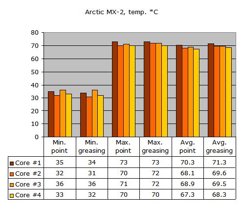

Резултатите като постигнати температури са добри и пастата е в златната среда, но с всички особености, които вече описахме. За постигане на оптимален резултат се наложи да направим два монтажа (всъщност повече от два, но при останалите не са правени тестове, а само е монтиран и демонтиран охладителят) и да изберем по-добрите резултати. Разликата между двата метода на поставяне е под един градус, като при тази паста конкретно по-добрите резултати са при поставянето по метода с точка в средата.
