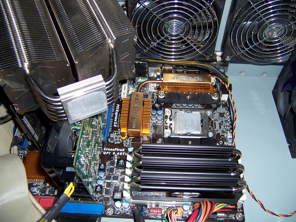

Поставяне по метод на точка в средата

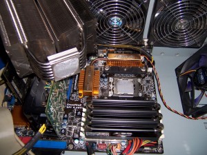

Поставяне чрез равномерно размазване

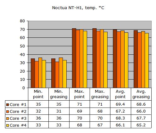

И така, предварително можем да напишем, че тук в резултатите виждаме най-ниските температури при нашето сравнение. В интерес на истината това се получи малко или много като изненада, защото очаквахме силна конкуренция за първото място между поне 3 други участника. И макар подгласника й заел второ място да е съвсем близо с малки разлики, първото място си е първо. Разликата между температурите при двата вида монтаж е в рамките на 1-2 градуса, тоест средно около 1.5 градуса. При тази паста намазването отново даде по-добър резултат, за голямо удоволствие на Бомбъра.
