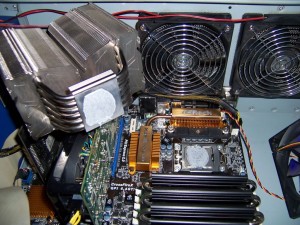

След като ви представихме в детайли MX-2 и всички нейни особености, сега остава само да отбележим разликите с MX-3. На теория MX-3 би трябвало да се явява подобрен вариант на MX-2. Отново :). На практика, обаче, двете пасти се представят еднакво, MX-3 има повече недостатъци и е по-трудна за използване, а температурите са сходни и даже леко изостават от MX-2. Най-важната разлика е, че MX-3 е много гъста. При опити за размазване пастата залепва буквално за шпатулката или найлончето, с които се опитвахме да прилагаме тези действия. Поради тези причини резултати от тестове с размазване на MX-3 няма да има. Методът с точка в средата и натиск е единственият смислен при тази паста, ако желаете да се получи успешно поставяне. Може да се изпробват варианти за поставяне с рисуване на различни геометрични елементи – точка, една линийка, няколко линийки, хиксче, във формата на буква Z и всякакви други подобни форми. Има и една друга особеност, която различава тази паста от останалите в сравнението. Колкото повече се поставя от нея като количество, толкова повече се подобряват резултатите като температури. Няма гаранция обаче, че винаги ще се постигне оптимален резултат с поставянето на голямо количество от нея, защото при MX-3, също както при MX-2, всеки монтаж води до различни температури. Ако имате време и желание може да пробвате различни количества в комбинация с определен брой монтирания, например 5 или 6 на брой, за да се определи оптималната работна комбинация. Това в никакъв случай не може да се нарече ефективно, нито ще стане бързо. Затова накратко преминаваме към основните характеристики:
  • цвят сив, много гъста
  • нанася се сравнително трудно по метода с точка в средата и не се нанася по метода с размазване (ние не се справихме успешно)
  • почиства се с известна трудност, защото се “рони” и пада на неподходящи места
  • пастата не е електрически проводима
Поставяне по метод на точка в средата
Резултатите като постигнати температури са сходни (и съвсем малко по-добри) на тези на MX-2. Тук отново за постигане на оптимален резултат се наложи да направим два монтажа (доста повече с монтиране и демонтиране на охладителя, с цел проверка на поставянето, без да се тестват температури) и да изберем по-ниските постигнати температури. Отново трябва да се отбележи, че повишеното количество от пастата при поставяне подобрява резултатите.
