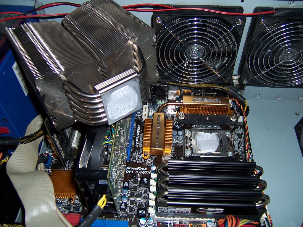

Това е една добре позната паста на овърклокърското съсловие. Arctic Ceramique се предлага на пазара от много години и дефакто беше една от първите термопроводими пасти, специално проектирана с цел овърклокърска употреба. А тя и до ден днешен не е загубила своето очарование, като продължава да предлага съвсем добри резултати, при това при относително ниска цена. Още повече – това е предпочитаната паста от потребителите на PhCh (т.нар. фреонови, макар и не винаги да са точно такива) охлаждания, майсторите на сух лед и владетелите на течен азот (LN2). Причините за това са съвсем прозаични – пастата не губи качествата си и запазва отлична производителност при температури под нулата по Целзий, което не може да се каже за повечето от конкурентите й на пазара. Както и първата представена паста в ревюто, това е бяла силиконова паста, но с някои съществени разлики:
  • цвят бял, пастата е сравнително гъста, но изглежда някак “мека”
  • нанася се относително лесно по двата метода – с точка и с размазване
  • почиства се без затруднения
  • пастата не е електрически проводима

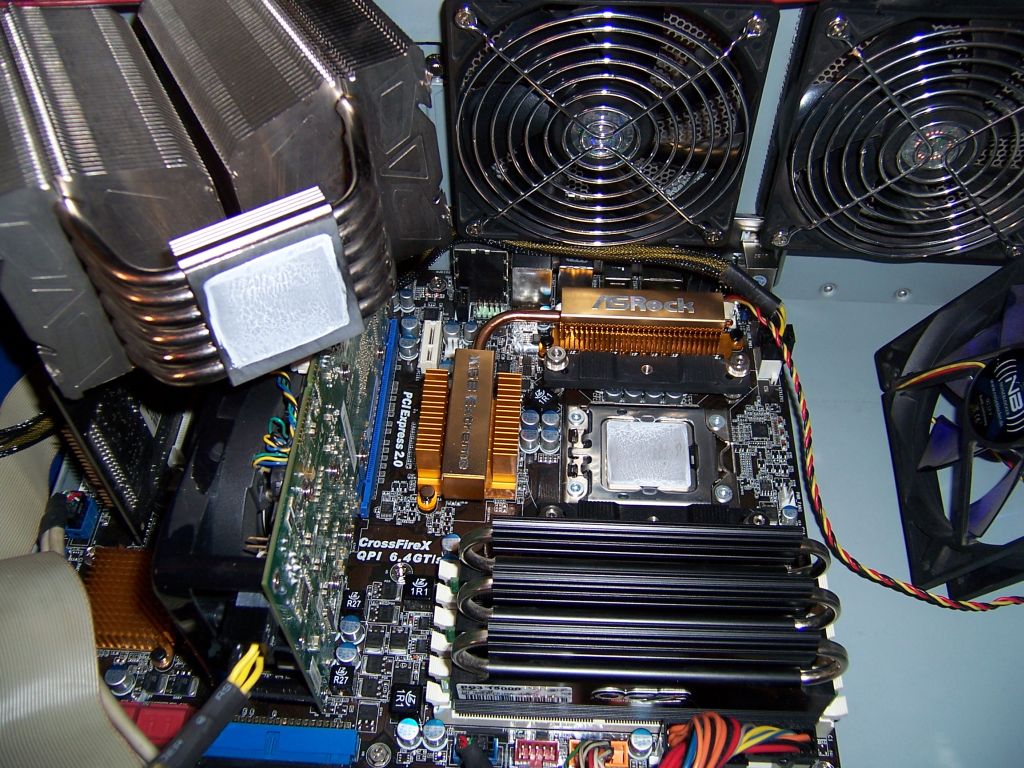

Поставяне по метод на точка в средата
Поставяне чрез равномерно размазване

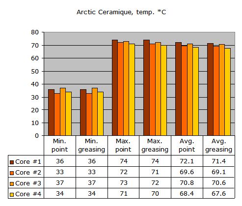

При тестовете веднага се получиха темератури при пълно натоварване с 2-3 градуса под тези на бялата паста на Xerox (по метода с намазването). На пръв поглед това може да не ви се струва толкова голяма разлика, но колкото по-напред отиваме в тестовете, толкова разликите ще намаляват, така че 2-3 градуса надолу представляват съществен напредък. Отново резултатите от тестовете показват по-добро представяне на пастата при поставяне по метода с намазване – около 0.5-1 градуса средно по-ниски температури.
