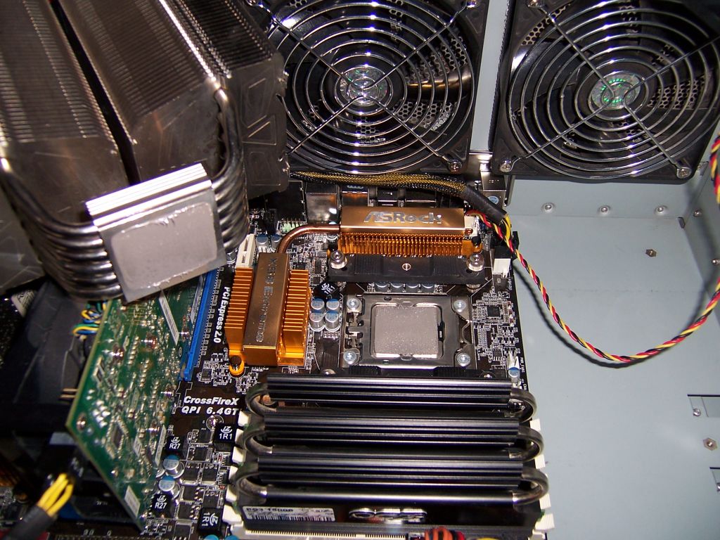

Поставяне по метод на точка в средата

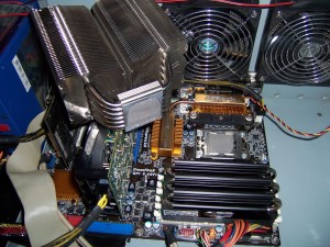

Поставяне чрез равномерно размазване

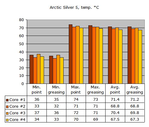

В крайна сметка резултатите от тестовете са очаквани и съвсем малко изненадващи – по метода на точката пастата се представя като пълен аналог на Arctic Ceramique, а при метода на размазването – може да се каже, че повежда с (почти) 1 градус. Тоест и тук отново резултатите от тестовете показват по-добро представяне на пастата при поставяне по метода с намазване и отново разликата е около 1 градус. А след 75-200 часа – евентуално още 1 градус надолу, но ние по разбираеми причини решихме да не ги изчакваме. Спрямо бялата силиконова паста на Xerox, с която поставихме началото, представянето вече е значително по-добро.
