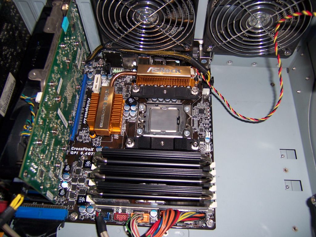

  • стабилна база за целия проект – дънна платка AsRock X58 Extreme. За нея няма какво да се каже, освен че не е екстремна на практика

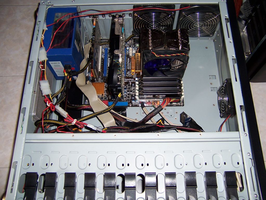

  • кутия Cooler Master Stacker 830. Нейната роля, бидейки поставена в легнало положение (за да осигурява моментален достъп на пресен въздух), беше предимно да придава прегледност на ядрения полигон и да спасява елементите от екстремно спъване в тях

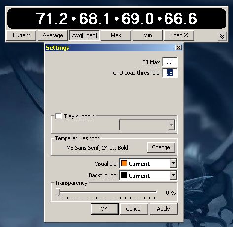

Освен LinX, който всички познаваме, имахме уникалната възможност да впрегнем в реална работа софтуерът, споменат по-горе като Core Digger. Неговата ключова способност е да мери средна температура САМО ПОД ТОВАР, правейки тази способност с реална двойна полезност. “Само под товар” означава, че се използват за изчисленията само тези сампли на температурата от времето, когато сумарното натоварване на процесора надвишава определена стойност. Тази стойност може да се променя по желание, при нас в случая беше 95%.
