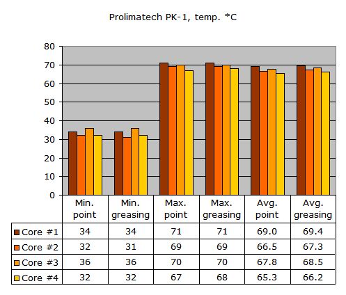

Името на Prolimatech се появи в пространството на компютърните овърклокърски чаркове, когато се разбра, че група инженери и проектанти се е отделила от Thermalright, защото последните не са били съгласни с техните виждания и идеи за бъдещото развитие на охладителите на марката. След това беше създаден Megahalems и нататък нещата вече са история :). Той и до ден днешен си остава един от най-успешните въздушни охладители за всички времена. Пиша ви всичко това, защото се очаква, че към върхов охладител от висок клас ще бъде приложена и върхова термопроводима паста. Фактите са точно такива и подобно на развитието на нещата при предходното предложение на Noctua, на по-късен етап същата или почти неразличима от нея паста, под името PK-1, започна да се продава отделно като самостоятелен продукт. Интересното в случая са не толкова високите термопроводими качества на пастата, за които няма съмнение, колкото оформянето на очакванията на хората за нейното представяне на база отличните резултати на първия въздушен охладител на фирмата. Иначе накратко пастата представлява следното:
  • цвят сив, отново по-скоро светло сив, малко по-рядка от средно гъста
  • нанася се лесно по двата метода – с точка и с размазване, като резултатите са много близки, ще видите надолу
  • почиства се лесно, без да създава излишно зацапване
  • пастата не е електрически проводима

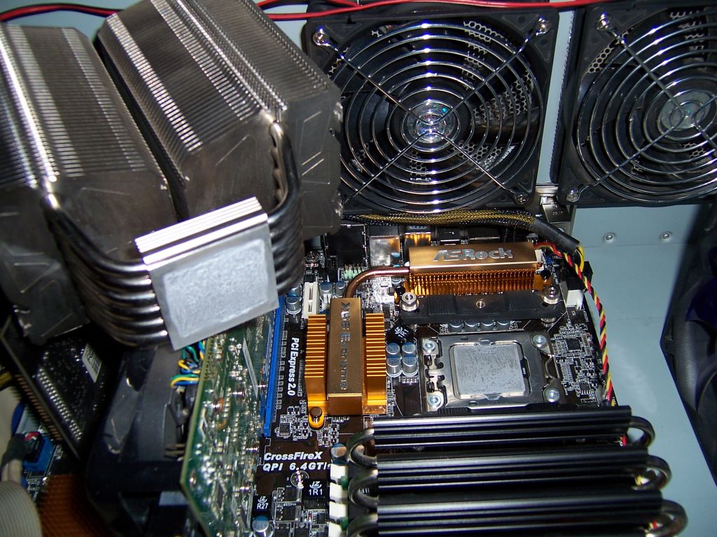

Поставяне по метод на точка в средата

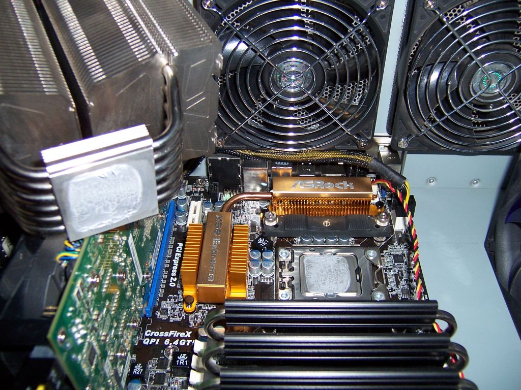

Поставяне чрез равномерно размазване
Резултатите представят втората най-добра термопроводима паста в сравнението, като изоставането след Noctua NT-H1 или по-скоро изоставането над нея е с около 1 градус. И тук за първи път се получават на практика равни температури при двата начина на поставяне на пастата – като точка в средата и чрез равномерно намазване. Равни и при това достатъчно ниски. Като се отчете фактът, че пастата идва в по-голямо количество от Noctua-та на съвсем малко по-висока цена, би било много спорно да се определи коя ще е оптималната покупка. Всъщност, ако давахме оценка за “цялостно представяне в конкурса”, PK-1 щеше да поведе. Но тук сме се събрали сериозни представители на овърклокърското воинство и гледаме най-ниските темепаратури. Второ място. Бомбъре – млъкни.
