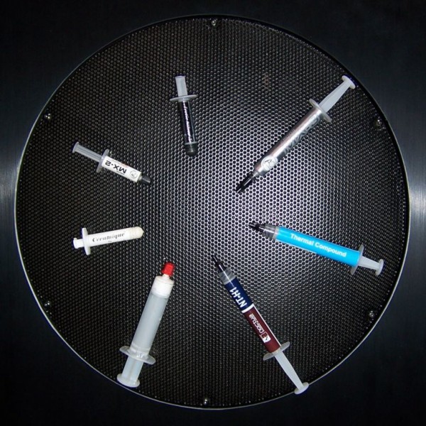

Един от най-често дискутираните въпроси сред компютърните ентусиасти и овърклокърите се явява използването на една или друг вид термопроводима паста. Причините това да е така са много – от стремежа към постигане на възможно най-ниски температури на охлажданите компоненти, през желанието да се покаже кой колко “хитра” термопроводима паста е намерил и използвал, до факта, че това е един от елементите в компютърните охлаждания, чиято цена е сравнително ниска и съответно най-лесно и достъпно дава възможност да се постигнат няколко градуса по-ниски температури. Функцията на термопроводимите пасти е съвсем прозаична – те се използват с цел запълване на микровдлъбнатините между две (най-често метални или метал-кристал) повърхности, като по този начин се осигурява най-добрият възможен механичен и съответно термопроводим контакт. При това трябва да се има предвид, че поставянето на твърде малко термопроводима паста няма да доведе до желаните резултати в подобряване на контакта, а поставянето на твърде много води до обратен ефект – слоят паста започва да действа като термоизолатор и температурите на охлажданите компоненти се повишават. При всички положения правилното поставяне на точното количество паста е от решаващо значение и не трябва да се подхожда към него със занижено внимание. Термопроводимите пасти на пазара могат да се разделят най-общо в три категории – масови, най-често на силиконова основа, масови овърклокърски, на силиконова, сребърна или друга подобна основа, но доста подобрени спрямо обикновените масови и на съответната по-висока цена, и специализирани овърклокърски – тук се включват различните видове “течни” метали, термоинтерфейси от рода на Indigo Xtreme и други подобни специализирани решения на сравнително високи цени. В настоящото сравнение ще разгледаме термопроводимите пасти от масовия овърклокърски вид, като е включена за сравнение една обикновена бяла силиконова паста на Xerox, а специализираните решения в никакъв случай не могат да бъдат наречени масови и не представляват интерес за преобладаващата част от компютърните ентусиасти и овърклокъри. Както вече отбелязахме, правилното поставяне на термопроводящата паста е от голямо значение, по тази причина в тестовете са включени два метода на поставяне – с точка (едно до едно и половина оризово зърно) в средата на процесорната капачка и чрез предварително, внимателно, тънко, равномерно размазване върху цялата площ на капачката. За някои от пастите се наложи да направим повече от едно поставяне и монтаж, с цел постигане на максимално добри резултати като температури, но за това ще говорим надолу.
Щях да забравя – защо ревюто е по пантофи? Защото всички термопроводими пасти и всички компоненти, които са използвани в него, са закупени и собственост на ревюиращите, които направиха това сравнение в домашна обстановка, за собствена информация и удовлетворение, без претенции за академичност и лабораторна точност, но с желание сравнението да бъде, доколкотo е възможно, обективно и полезно :). Представям ви 7-те участници в ревюто, а след това Бомбъра ще ви разкаже накратко за характеристиките на тестовата постановка, методологията на тестване и използваните програмни продукти:
  • Xerox white silicone
  • Arctic Ceramique
  • Arctic Silver 5
  • Noctua NT-H1
  • Prolimatech PK-1
  • Arctic MX-2
  • Arctic MX-3
