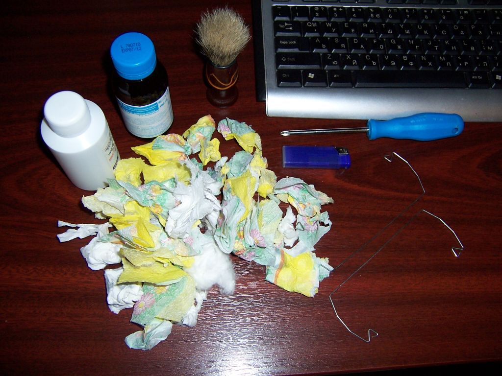

Пиша си заключението, без да знам какво е написал Рейджъра. Ще се получи интересно да видя какво е разминаването във впечатленията ни, които иначе на думи изглеждаха сходни. Първо ми хрумна да разделя на негативи и позитиви. Но тъй като негативи нямаше, ще карам наред.
Всичко се нареди, както си го представях. AS5 и АC се оказаха по-слаби от фаворитите ми. Значи няма нужда да си купувам от тях и със свършването си двете пасти сложиха логичен край на съществуването си в моята алхимична лаборатория. Двата МX-a не успяха да ме грабнат никак, напълно в съответствие с нагласата ми. Единият, МХ-2, е/беше “фешън” и не е нищо повече в момента. Другият е таралеж в гащите с разнасянето си и просто не го искам. Стигаме до фаворитите ми. А, бялата паста ли забравих? Тя е за офис-компютри, господа.
Ноктюата победи безусловно. Тя ще е следващата ми покупка при нужда (бел.авт – всъщност по-късно си купих пак PK-1 – от чисто субективна нагласа, защото не харесвах Ноктюата колкото преди, а и нещо май беше по-скъпа пастата). Всичко на тази паста е безупречно. Определението “немско качество” изчерпва всичко, поне за мен.
С кеф ще си те изцедя до последната молекулка обаче PK-1, преди да си взема Ноктюата от шаманите с отварите и кафето в HWBG.
Разби се убеждението ми, че да мажа с пръст е най-добре. И все пак ще спогаждам обективната реалност и субективните ми усещания, намазвайки процесора съвсем тъничко, по-тънко от преди, възможно най-тънко, в угода на себе си, но ще слагам в средата и по една зрънце паста, за да се застраховам, че съм направил най-доброто емпирически доказано нанасяне на паста. Разреших Схизмата!
Оставяйки лиричното настроение настрана, това беше първото обективно сравнение, което някога седнах да направя. Безценно е усещането за ред, когато множеството прочетени неща се окажат толкова субективни и абстракни, колкото всъщност са. Това, което може да научи от ревюта и форуми е само как да се стигне до истината и как да се достигне до нея в най-рафиниран вид.
