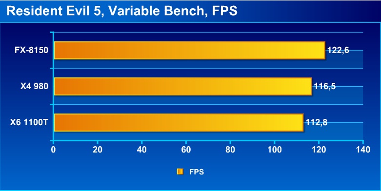

Resident Evil 5
RE5 е игра, в която FX-8150 е по-добрият процесор. Вижда се, че честотата оказва доста голямо влияние, а комбинацията от честота и изчислителни ядра е правилната за FX-8150, поне що се отнася до тази игра. Макар и това да е положителен знак, погледнато от далеч се вижда, че FX-8150 се бори с най-бързият четириядрен процесор на AMD и едвам постига целта си. По-сериозната разлика спрямо X6 1100T се дължи на факта, че новият процесор има 600 MHz предимство в честотата.

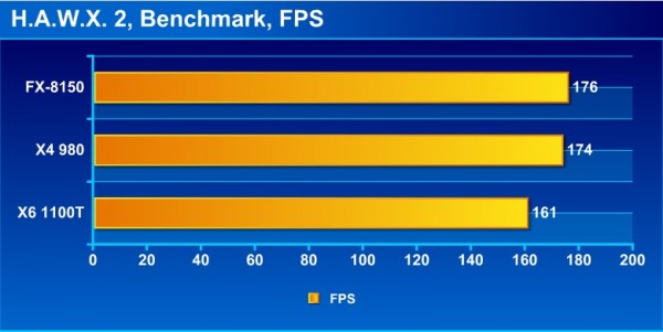

H.A.W.X. 2
В този авиосимулатор, AMD FX-8150 отново среща трудности да се справи с предшествениците си. Разликата спрямо шестядреният 1100Т отново се дължи на по-ниската честота при 1100Т, като четириядреният Х4 980 отново е много близо зад Bulldozer-а.

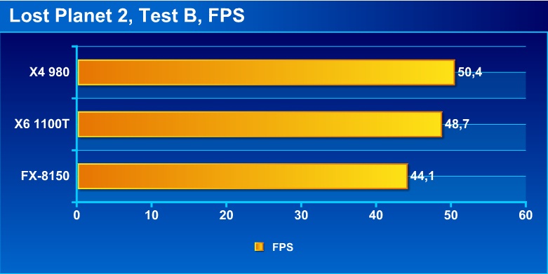

Lost Planet 2
Под Lost Planet 2 нещата са почти трагични. Новият FX-8150 отстъпва и на двата си предшественика, като разликата спрямо четириядреният Х4 980 е над 10%.

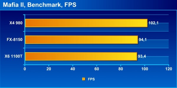

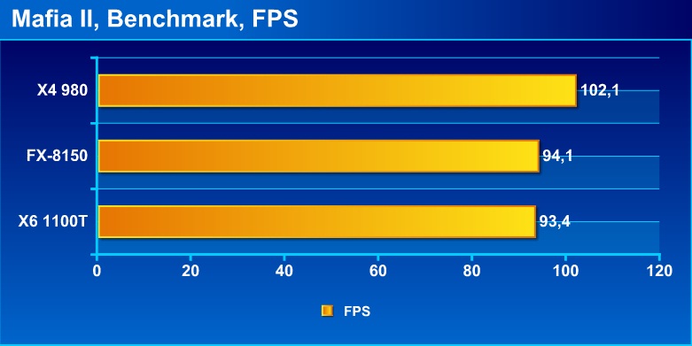

Mafia II
Mafia II също не е голям фен на FX-8150, или по-скоро на изчислителните му възможности. Макар и с 600 MHz по-ниска честота и две изчислителни ядра по-малко, шестядреният Х6 1100Т не отстъпва на наследника си. А това изобщо не е добра новина.

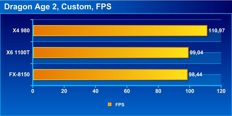

Dragon Age 2
Последна, но не на последно място, Dragon Age 2 затвърждава видяното до тук – AMD FX-8150, като изключим някои “проблясъци”, определено не може да се пребори със своите предшественици, що се отнася до производителността в съвременните 3D заглавия. В случая разликата спрямо X4 980 отново е фрапираща – над 10%.
