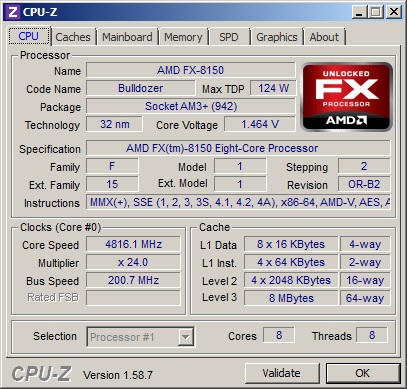

Много важно е да отбележим, че когато става дума за овърклок на “осемядрен” Bulldozer, консумацията на чипа става доста сериозна. Огромният кристал, притежаващ 16 MB кеш от второ и трето ниво е всичко друго, но не и енергийно-ефективен чип. Макар че от AMD са задали TDP от 125W, това е постижимо единствено и само при номинални настройки на чипа, а именно 3600 MHz. Тези 125W не са особен проблем за почти всеки съвременен охладител, но тук все пак говорим и за овърклок. Предвид стойността на MAX Core от 3.9 GHz и MAX Turbo от 4.2 GHz, идеята на повечето овърклокъри би била достигнането на честоти над 4.2 GHz. За 4.2 GHz от AMD са заявили Turbo Core напрежение от 1.4 V. Ако сте решили да търсите нещо от рода на 4.5 GHz-4.6 GHz, то директно се пригответе за напрежения от 1.45V и дори повече. При това положение обаче, температурите започват да стават доста по-високи спрямо това, което сте виждали до този момент. Ако имате опция да проверите консумацията на процесора ще останете доста изненадани – чипа вече консумира над 200W. При настройки от 4.7 GHz и 1.475V говорим за дори над 225W-230W, а преминавайки границата от 1.5V за Vcore, вие сте с явното намерение да накарате чипа да консумира около и дори над 300W.
4.5 GHz не бяха особен проблем, поне с нашият тестов FX-8150. Повечето по-сериозни процесорни охладители ще бъдат достатъчни за подобно постижение. За да сме сигурни, че охлаждането на чипа е на ниво, използвахме (вероятно) най-голямото изпълнение, което Scythe някога са предлагали на крайният потребител – Scythe Susano CPU Cooler. Този охладител разполага с 12 топлинни тръби и определено е създаден за сериозни натоварвания. Точно такъв тип натоварване върху охладителя създава процесора FX-8150, когато го натоварим напълно, докато работи при 4.8 GHz и се захранва с 1.475V напрежение.
На 4.8 GHz процесорът показваше достатъчна стабилност, че да завъртим почти целият тестов пакет. Макар и да не мога да гарантирам 100% стабилност при тези настройки, чипа бе достатъчно стабилен, за да даде стабилни резултати от тестовете (без аномалии, без тротлинг).
След малко ще видите резултати при сравнението на FX-8150 с най-бързият четириядрен и най-бързия 6-ядрен процесор на AMD – X4 980 и X6 1100T. Там обаче ще става дума само за номинални честоти. Сега ще ви покажа какво точно се случва, когато FX-8150 работи на 4.8 GHz, вместо на 3.6 GHz с възможност за Turbo Core до 3.9 GHz (в редки случаи и 4.2 GHz).

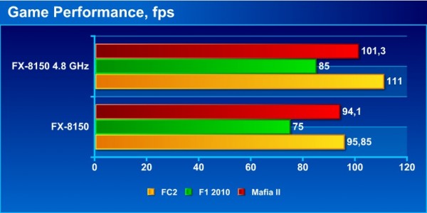

Настройките на резолюцията са 1280 х 1024, а игрите са в режим “Medium” за графичните детайли. Използваният графичен ускорител е AMD Radeon HD6970, драйвер Catalyst 11.7. За повече инфо относно тестовата конфигурация, погледнете следващата страница.
Far Cry 2, Mafia II, F1 2010
Без да се впускам много в подробности около получените резултати ще кажа, че демонстрираният прираст след овърклок е доста приличен. Не само под F1 2010 (която доста добре използва процесорните ресурси), но и под Far Cry 2, овърклокът води до 10% прираст в производителността на системата.

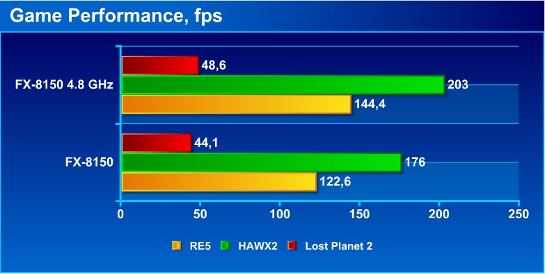

Resident Evil 5, H.A.W.X. 2, Lost Planet 2
Отново, както и при предишните три игри, и тук прираст-а е от поне 10%, като под Resident Evil 5 дори имаме почти 18% по-добър резултат, а под HAWX2 е 15%.

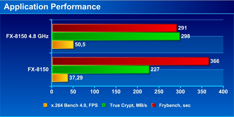

True Crypt, Frybench, x.264 HD Benchmark 4.0
При тези три приложения се гледаше съответният резултат – FPS при “2-pass” под x.264 Benchmark, резултата AES-Twofish-Serpent под True Crypt и времето в секунди под Frybench. В тези чисто процесорни приложения, овърклокът до 4.8 GHz дава още по-сериозно отражение. Прираст от 35% под x.264 Benchmark, 31.2% под True Crypt и почти 26% под Frybench. Без да е поместено в графиката, под Pov-Ray 3.7 RC3 резултата след овърклок бе с 33% по-добър.
