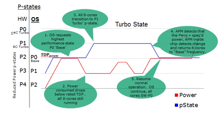

Промените наистина са сериозни. Първата, и сериозна промяна е, че технологията всъщност работи. Това, като за начало, е доста. Turbo Core работи, и то работи така, както се очаква от нея. Другите, също не маловажни промени са свързани с прилагането на Turbo Core в зависимост от процесорното натоварване. Стремейки се да запазят TDP-то на процесора, от AMD настройват Turbo Core така, че да не е прекалено агресивен, но въпреки всичко да предлага видимо предимство при използването на тази технология. Ако вземем за пример чипа FX-8150, нещата стоят така:
Ако работите с 1-2 натоварени ядра (говорим за ядра, не за Bulldozer модул), чипа ще работи почти постоянно на 4214 MHz (с възможност да пада до 3900 MHz). Това е т.нар. режим MAX Turbo. Почти всички останали (ненатоварени) ядра биват “спрени” (Power Gate, режим C6), което освобождава TDP за активните ядра. Ако обаче стартирате повече приложения, или съответната програма натоварва изцяло процесора (поне 4 ядра), тогава ще можете да разчитате на…
… само 3900 MHz. Това е т.нар. режим “MAX Core”. Той не може да достигне 4200 MHz по обясними причини. Също така, режим MAX Core не е гарантирано, че ще се задържа постоянно при максимално натоварване. Ако активното приложение е тежко и почти изцяло товари чипа, Turbo Core ще “варира” между номиналните 3600 MHz и “MAX Core” 3900 MHz в зависимост от моментното ниво на товар над ядрата.
Не само нагоре, но честотата може да “върви” и надолу. Много често потребителите имат проблем с използването на технологията Cool’N’Quiet, която понижава процесорните “възможности”, ако ситуацията не го изисква. Без никакво натоварване (idle под Windows 7), FX-8150 работи при доста комфортните 1400 MHz:
За първи път виждам толкова безпроблемна работа на C’N’Q, както и на Turbo Core. След настройка в BIOS-а, всичко заработва както се очаква от него, без да се създават непредвидими ситуации и за пореден път да се чудите защо чипа не понижава честотата си, когато idle-ира под Windows. Нещо много важно – дори и при овърклок от страна на потребителя (не чрез използване на Turbo Core), C’N’Q работеше също така безпроблемно и “връщаше” чипа на 1400 MHz при липса на натоварване.
