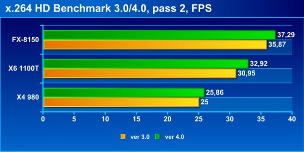

x.264 HD Benchmark
При обработката на видеопотоци, FX-8150 съумява да измие част от срама, но не със запомнящ се резултат. Все пак, предимство с около 13% пред шестядреният 1100Т не е прекалено лош резултат, въпреки доста по-високата работна честота на FX-8150. Този тест не поддържа XOP или AVX, поне не и в оригиналният си вариант.

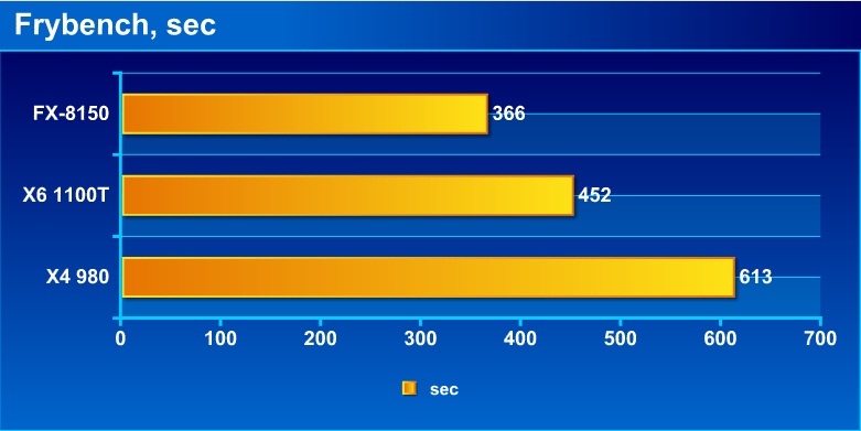

Frybench
Този чисто процесорен тест е още един от малкото случаи, когато FX-8150 показва резултатите, които би трябвало да виждаме и при (почти) всички останали ситуации. Предимството пред шестядреният Х6 1100Т е повече от прилично, а спрямо най-бързият четириядрен AMD, работещ на почти същата честота, FX-8150 се представя блестящо. За съжаление, тази картинка е по-скоро изключение, от колкото закономерност.

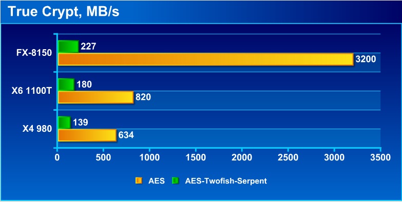

True Crypt
Ако сте начело на маркетинговият отдел на AMD, този тест вероятно ще ви е от любимите. Всичките нововъведения при FX-8150 се прилагат с пълна сила, наред с поддръжката на хардуерно ускорение на AES-NI. Новият FX-8150 е почти 4 пъти по-бърз от Х6 1100Т при чисто AES криптиране/декриптиране,  спрямо четириядреният Х4 980 е дори 5 пъти по-бърз. Ако този тип сметки са важни за вас, новият FX-8150 определено ще ви допадне.

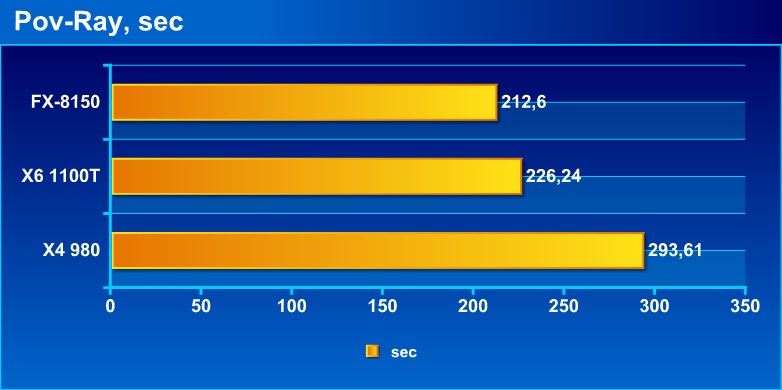

Pov-Ray
Този рендер тест е още един пример за сериозно процесорно натоварване, но без оптимизации за новата архитектура, FX-8150 едва успява да се справи с шестядреният Х6 1100Т, и то при доста по-висока работна честота (говорим за 600 MHz предимство за FX-8150). Разликата спрямо Х4 980 е по-осезаема, но чистата липса на процесорни ядра пречи на Х4 980 (работещ при почти идентична честота с FX-8150 Turbo Core) да покаже още веднъж слабост в новата архитектура на компанията.
