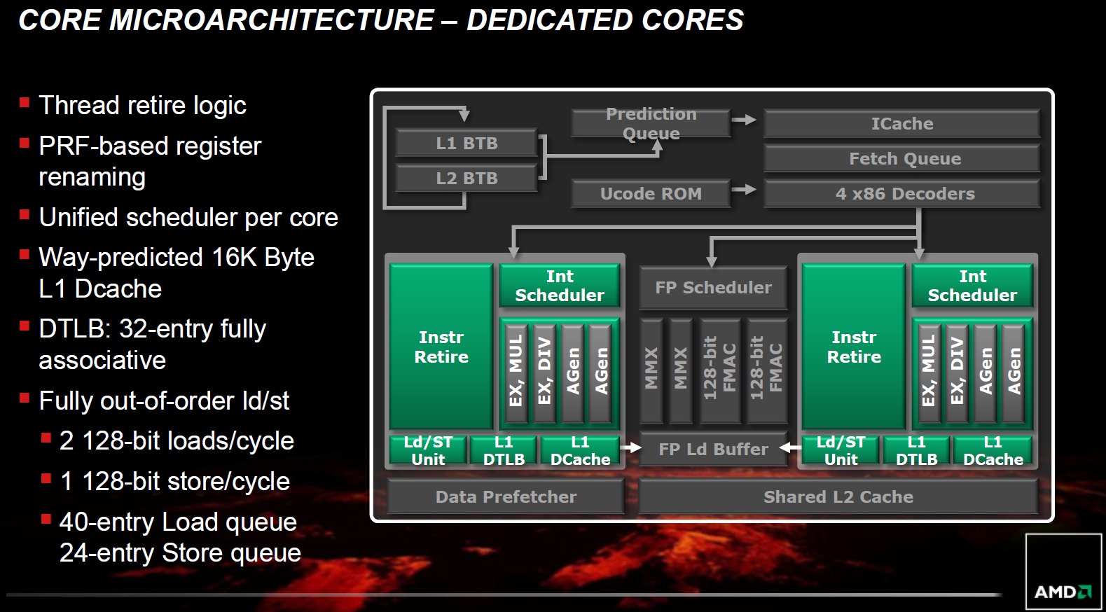

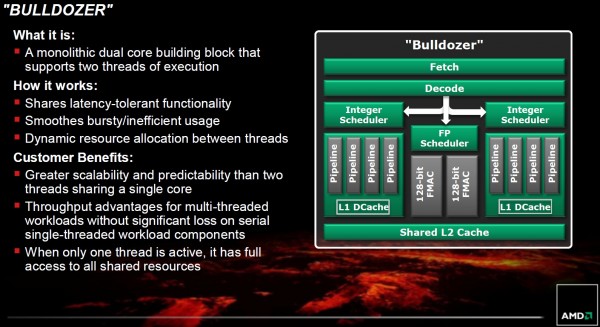

На снимката добре се вижда за какво става дума. Обща прихващаща и декодираща логика, напълно независими (цяло-) изчислителни ядра, обща логика за работа с плаваща запетая, както и споделен кеш за инструкции и кеш от второ ниво. Споделеният Front End има подобрения спрямо предишното поколение чипове – сега, при Bulldozer декодиращата логика може да обработва до 4 инструкции на такт, докато Phenom II можеше да се справи с до 3 инструкции. Ако приемем обаче факта, че от AMD гледат на всяко от двете Integer ядра в модула на Bulldozer като отделни “процесорни ядра”, нещата започват да загрубяват. Ако приемем, че гледаме едноядрено натоварване и производителност, Bulldozer има по-голям капацитет на прихващащата и декодираща логика, което би трябвало да доведе и до по-добро IPC. Всъщност там, където от AMD наблягат за сериозна производителност е при многонишковите натоварвания, където голям брой ядра се натоварват. Тогава декодиращата логика на AMD Bulldozer може да предложи максимум 16 инструкции на такт, докато 6-ядреният Phenom II X6 може да предложи 18 инструкции за такт. За да станат малко по-лоши нещата, декодера при Intel 2600K може да предложи 24 инструкции на такт. Според AMD това не е чак такъв недостатък, защото често една инструкция изисква повече от един такт за обработка, а освен всичко друго, след декодиране, ядрата могат да групират микрооперации една с друга, и представящи ги като една операция, изпълняваща се по-бързо. Това нещо вече сме го виждали при Intel, където е наречено micro-ops fusion.

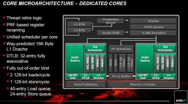

Както вече стана ясно, двете “ядра” на единичен модул Bulldozer имат не малко споделена логика. Front End-а “предлага” 64 KB Icаche, споделен за двете ядра. Като абсолютна стойност нямаме промяна спрямо Phenom II X4, но не забравяйте, че тук имаме две ядра, които го използват. Наред с това, кеш-а за данни също е “пострадал” – при Phenom II имаме и по 64 KB ICache, докато при Bulldozer всяко едно от ядрата в модула разполага със само 16 KB кеш за данни.
Говорейки за самите ядра във всеки един от четирите модула на чипа Bulldozer, те са напълно идентични. В сравнение с Phenom II, тук имаме не малко промени – вместо три ALU/AGU (Aritmetic Logic Unit/Address Generation Unit), налични при Phenom II, при ядрата в модула Bulldozer имаме само по два ALU/AGU. За сметка на това, буферите към тези единици са по-големи и позволяват за по-добър паралелизъм при непоредно изпълнение. Ядрата в модула Bulldozer споделят както прихващата и декодираща логика, така и модула за работа с плаваща запетая и кеша от второ ниво.
