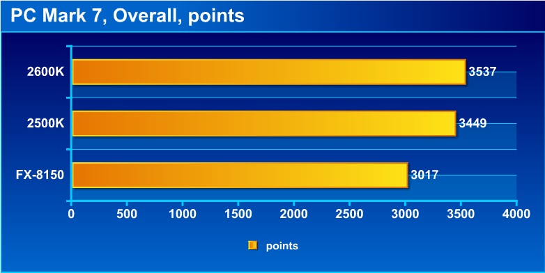

PC Mark 7
Започваме с тестовете-сравнение с двата върхови процесора от серията Sandy Bridge, като тук става дума за производителността под пакета PC Mark 7. Комбинацията от няколко приложения и действия, които са съчетани в PC Mark 7 определено показват преимущество на платформата на Intel. Разликата спрямо 2600К е по-осезаема, макар че 2500K не изостава видимо зад по-големият си брат. В отделните подтестове FX-8150 е по-бърз от 2500K единствено в Creativity Suite.

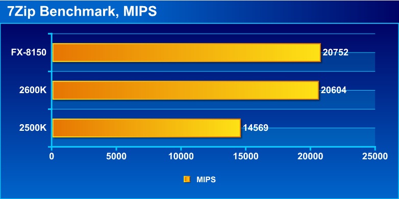

7Zip
Наличието на 8 целочислени ядра при Bulldozer-а му помага да се изправи успешно срещу Core i7 2600K и да покаже съвсем малко по-добра производителност. Тук голямо значение има и скоростта на работа с паметта, която при FX-8150 е подобрена значително. Поради “едва” четирите си интежера, 2500K няма много шанс в този тест.

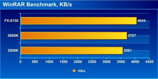

WinRAR
Подобно на ситуацията под 7Zip, и тук преимуществото е на страната на FX-8150, който отново съумява да се пребори дори с Core i7 2600K.

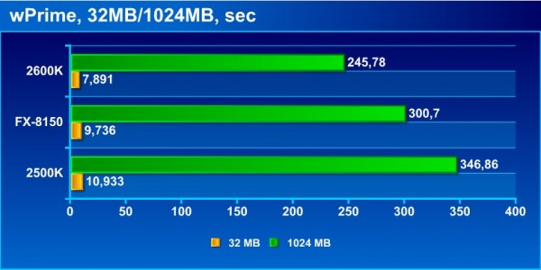

wPrime
Този тест традиционно фаворизира представителите на марката Intel, но наличието на 8 целочислени блока в FX-8150 оказва своето влияние и при този тест. Макар че 2600K е недостижим, прекият конкурент 2500K не може да покаже достатъчно производителност и (с много малко) изостава спрямо FX-8150. Пр и1024 MB разликата дори достига 15%.

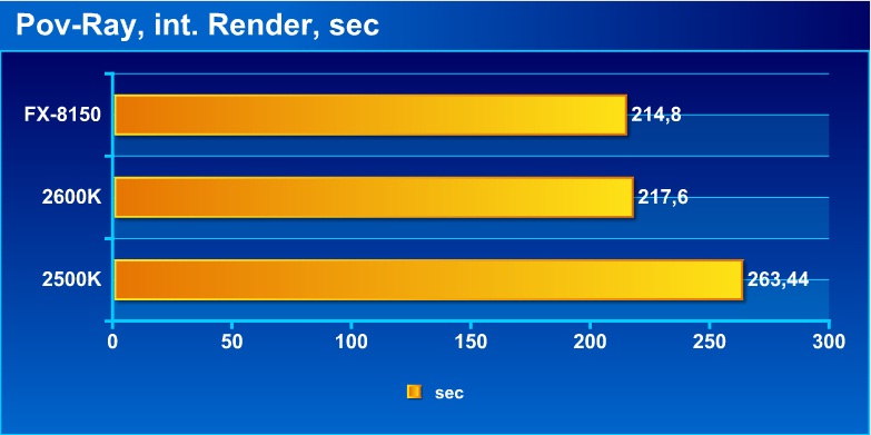

Pov-Ray
Рендерът под Pov-Ray също показва предимство за FX-8150, даже и спрямо Core i7 2600K. Тук разликата спрямо 2500K надвишава 20%.

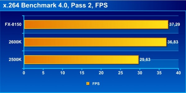

x.264 Benchmark 4.0
Отново виждаме предимство за новият FX-8150, и отново е по-бърз дори от Core i7 2600K. Със своите четири ядра, 2500K не може да достигне FX-8150 и (отново) изостава с над 20%.

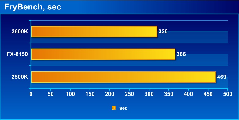

FryBench
Рендерът под Frybench демонстрира един от малкото случаи, когато 2600K успява да задмине FX-8150 по производителност, що се отнася до приложенията от нашият тестов пакет (тук не включвам игрите). Добре се вижда, че и тази програма “обича” повечето изчислителни ядра и FX-8150 няма особен проблем да се справи с прекият си конкурент 2500K.

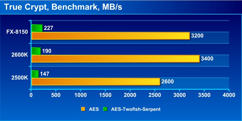

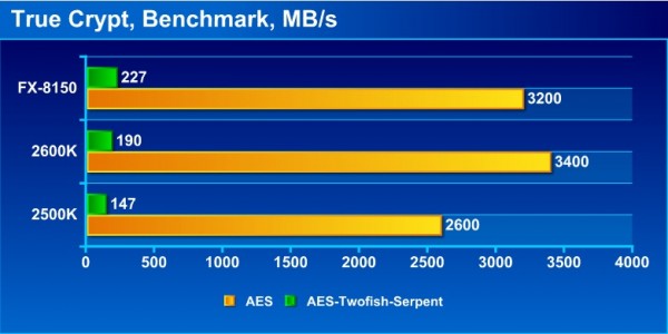

True Crypt
Ако FX-8150 не поддържаше хардуерно ускорение на AES-NI, резултатите под True Crypt щяха да изглеждат доста по-различно. Едно от предимствата на Intel е отстранено и FX-8150 демонстрира завидна производителност при криптиране на данни. Четириядреният 2500K е с 50% по-бавен от FX-8150.
