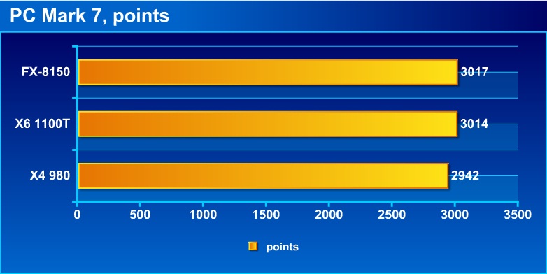

PC Mark 7
Започваме с актуалният синтетичен тест на Futuremark за определяне на общата производителност на компютърната система. Тук трудно можем да изберем победител, предвид много близките резултати, които трите процесора постигнаха. Неприятното за FX-8150 в случая е, че не се представя по-добре от предшествениците си.

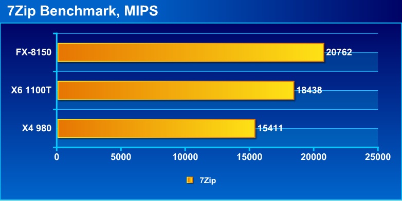

7Zip
В този тест, за разлика от PC Mark 7, новият чип на AMD има какво да покаже, но само заради доброто скалиране на 7Zip при наличието на повече изчислителни ядра. Разликата спрямо четириядреният X4 980 може да е по-голяма, но доста по-ниско клокнатият и с две изчислителни ядра по-малко X6 1100T е доста близо зад FX-8150.

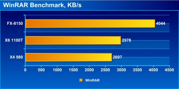

WinRAR
Под WinRAR резултатите вече са по-впечатляващи. Подобрената работа с паметта, както и по-високите честоти при активен Turbo Core 2.0 позволяват на FX-8150 да демонстрира с над 30% по-добра производителност спрямо шестядреният Х6 1100Т. Това е един от много малкото случаи, където FX-8150 ще оправдае съществуването си.

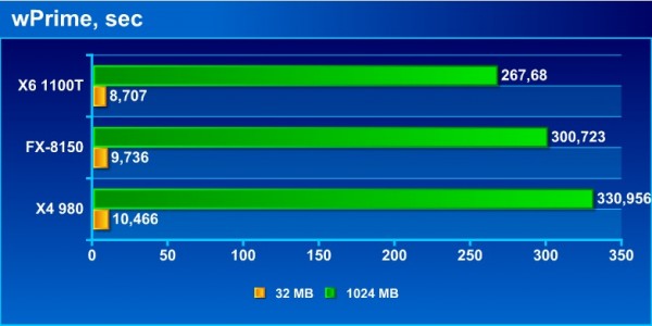

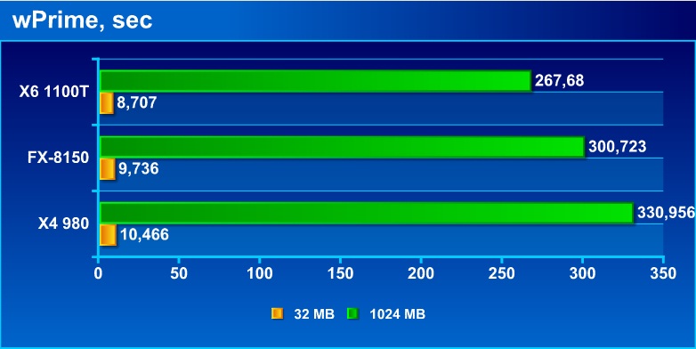

wPrime
Смятането на Prime почти никога не е било силна страна на процесорите на AMD, като тук, независимо от факта, че са само чипове на компанията, резултатите не са много приятни. Даже доста неприятни за FX-8150 и създателите му. По-слабо клокнатият Х6 1100Т с лекота показва повече производителност спрямо FX-8150, като “осемядреният” процесор на AMD е само с около 10% по-бърз от най-доброто четириядрено предложение на компанията, X4 980. Тук отново забелязваме осезаема слабост на новата архитектура на компанията.
