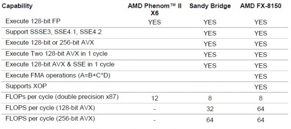

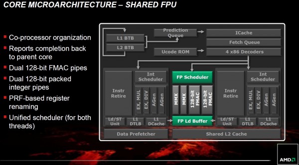

Споменавайки FP модула, и той има какво ново да предложи:
При Bulldozer FP модула (според AMD) претърпява много сериозни промени, но изчислителната мощ при работа с плаваща запетая (х87 операции с двойна точност), в сравнение с Phenom II, не се е променила съществено. Като недостатък спрямо шестядрените Phenom II X6 трябва да споменем по-малкото FP модула при Bulldozer, което дава доста по-ниска производителност при х87 операции с двойна точност (ако трябва да сме точни – 50% по-ниска производителност). Същото важи и за сметки при използване на SSE2 и SSE3. И преди да сте заклеймили Bulldozer, трябва да добавим и промените – за разлика от Phenom II, Bulldozer вече е “съвместим” със SSE4 и AVX. Освен това, новите AMD FX имат още нещо добавено – FMA (fused multiply-add instructions). Така новият процесор на AMD ще предложи доста по-добра производителност (в сравнение с Phenom II) при работа със SSE4, AVX или FMA. Според AMD, положението е следното:
В случая много добре се вижда, че от AMD гледат в бъдещето, що се отнася до Bulldozer.  Съпоставяйки FX-8150 с Phenom II X6 се вижда, че липсата на поддръжка на SSE4/AVX/XOP директно декласира по-стария Phenom II X6, а използването на тези допълнителни инструкции дава възможност на Bulldozer да е адекватен спрямо конкуренцията. Важно е да се отбележи, че при работата с 128bit AVX, Bulldozer има два пъти по-висока производителност спрямо Intel Sandy Bridge. Комбинацията от нови инструкции и повишена работна честота може да доведе до доста сериозно предимство на AMD FX пред Phenom II в конкретният случай.

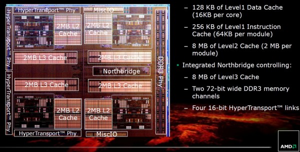

Продължавайки с интересните неща около AMD FX, стигаме и до кеша от второ и трето ниво. Що се отнася до тях, те са споделени съответно между двете ядра в един модул (L2 cache) или изцяло споделен между всички модули (L3 cache). Кешът от второ ниво на всеки модул Bulldozer е с обем 2 MB, докато изцяло споделеният L3 е 8 MB. Поради това ще виждате различен обем L2 при различните версии на AMD FX (в зависимост от броя активирани модули), но кеша от трето ниво ще остава един и същи – 8 MB. За съжаление, големите обеми носят със себе си бремето на високите латентности.
