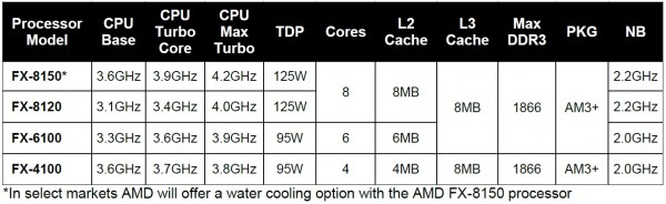

И така, стигнахме и до самите процесори, които ще представят платформата Zambezi (АМ3+). Днес от AMD стартират продажбите на общо четири процесора – два “осемядрени”, един “шестядрен” и един “четириядрен”.
Вижда се, че освен броят активни ядра и работните честоти, други разлики между чиповете няма. Флагманът на фамилията (и представен днес) е процесора AMD FX-8150. Той ще предлага максимумът, на който в момента са способни от AMD. Това значи 3.6 GHz номинална работна честота, 3.9 GHz Turbo Core и 4.2 GHz MAX Turbo. Този чип предлага и цялото количество кеш от второ и трето ниво, на което Bulldozer-а е способен – 8 MB L2 и 8 MB L3. При FX-8150 имаме и повишена честота на “северният мост” в процесора – 2.2 GHz. Същото е налично също и при FX-8120, който се явява “спъната” по честота версия на флагмана. AMD FX-8120 предлага същите изчислителни мощности и обем на кеша, както и FX-8150, но номиналната честота е едва 3.1 GHz, а MAX Turbo достига до 4.0 GHz.
Наред с двата “осемядрени” процесора, от AMD ни предлагат и един FX-6000 и един FX-4000. “Шестядреният” чип е с моделно име FX-6100 и освен по-ниска цена, предлага и по-малък брой изчислителни ядра – 6. Номиналната работна честота е 3.3 GHz, а чрез MAX Turbo се постигат до 3.9 GHz. Обемът на кеш от второ и трето ниво са съответно 6 MB и 8 MB, а честотата на “северният мост” е 2.0 GHz. Този чип също поддържа DDR3-1866. Най-слабото предложение е FX-4100, който разполага със само четири изчислителни ядра, но и с доста прилична номинална честота – 3.6 GHz. За сметка на номиналната, честотата на MAX Turbo почти не се различава и достига 3.8 GHz. Подобно на FX-6100, и при FX-4100 имаме 95W TDP. Обемът на кеша от второ ниво е 4 MB.

    Дръжки на квадрати… Максималното турбо на FX-8120 е 3.4GHz…
  68. 68 Mollov // 10.03.2012 в 20:05
    На квадрати или триъгълничета… максималното турбо не е 3.4 GHz :)
