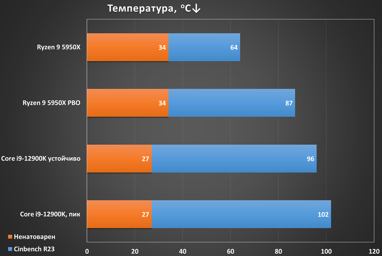

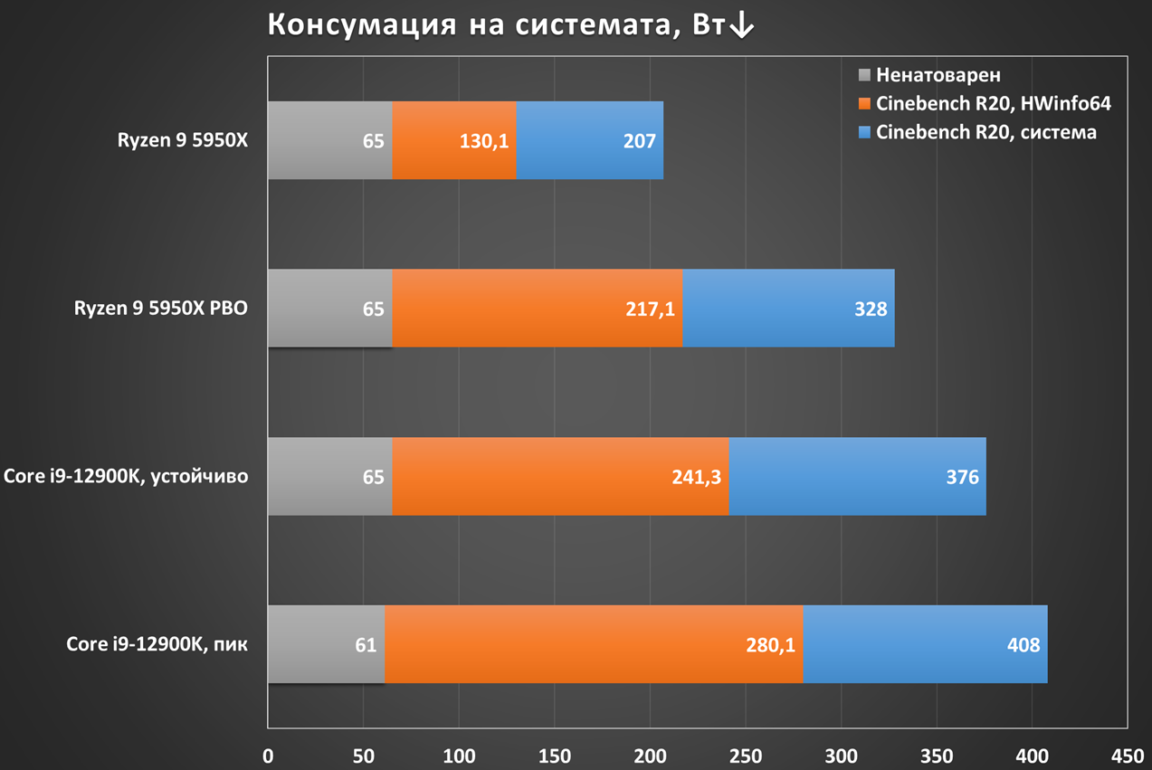

Както споменах в началото, Core i9-12900K е много лаком процесор, ако го оставите да прави каквото си иска и това се вижда в температурните резултати, като дори и сравнително голямото 280 мм водно с 37 мм. дебел радиатор не може да се справи с неговите пикови 280 Вт. консумация. А тъпото в случая е, че тези допълнителни примерно 40 Вт. отгоре идват единствено заради 100 МХц повече на P-ядрата! Дори и след регулиране на консумацията до официалните 241 Вт. обаче процесорът остава с едни 20-25 Вт. по-лаком от Ryzen 9 5950X с включено PBO, който при това е и по-бърз в използваният тест Cinebench R23. Температурата на модела на AMD също остава по-ниска, макар че 87оC също не са особено блестящи, предвид че на стандартни честоти той е с над 20 градуса по-студен, или с близо 40оC по-студен от Core i9-12900K! Имайте предвид обаче че реално на тази температурата оперират само 1-2 от ядрата на процесора, докато останалите П-ядра са с до 10 градуса по-ниска температура.

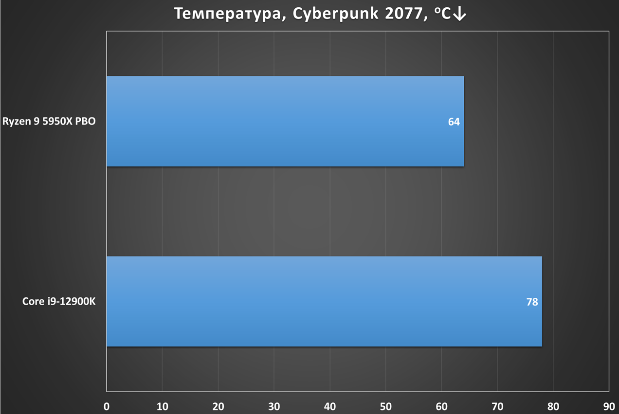

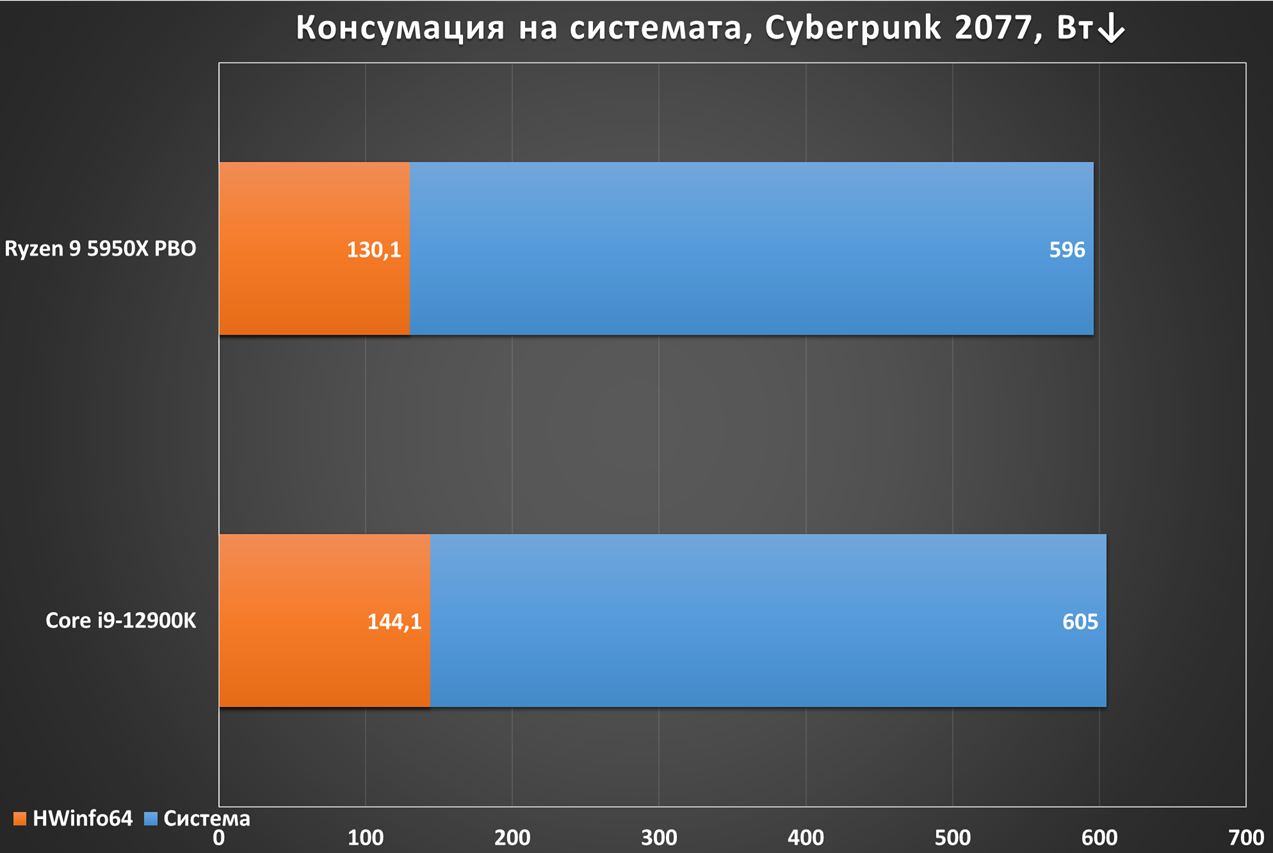

Ситуацията при гейминг е значително по-добра за топ представителя на Alder Lake, като в доста товарещият Cyberpunk 2077, Core i9-12900K консумира „едва“ около 140 Вт., което все пак е около 15 Вт. повече от Ryzen 9 5950X. Което обаче оправдано от по-високата производителност на процесора в тази ситуация. Температурата на модела на Intel е далеч по-добра от 102-тe градуса при рендъринг, макар че 78оC също не са блестящи, особено на фона 64 оC от конкурента.
