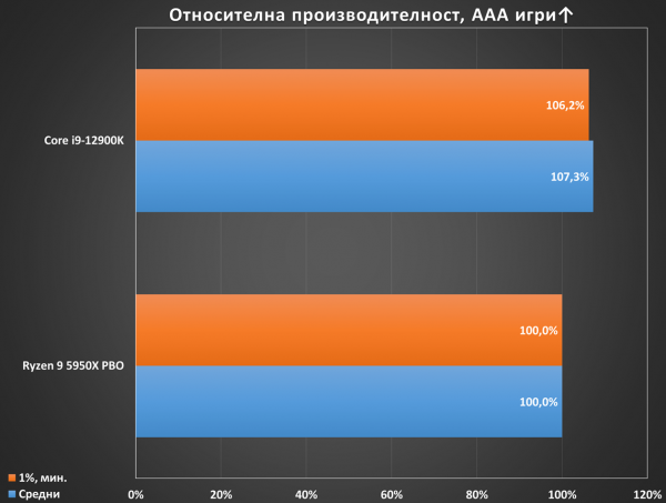

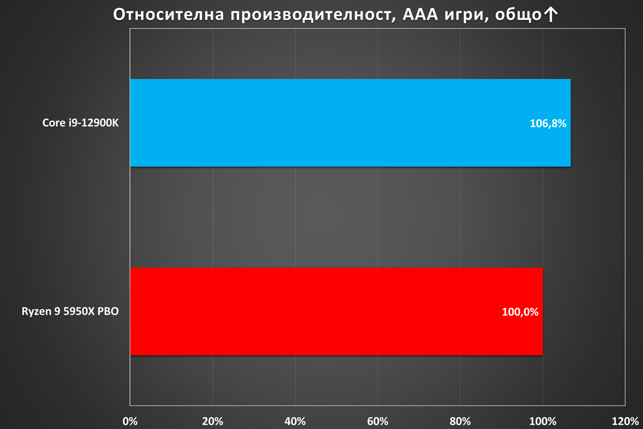

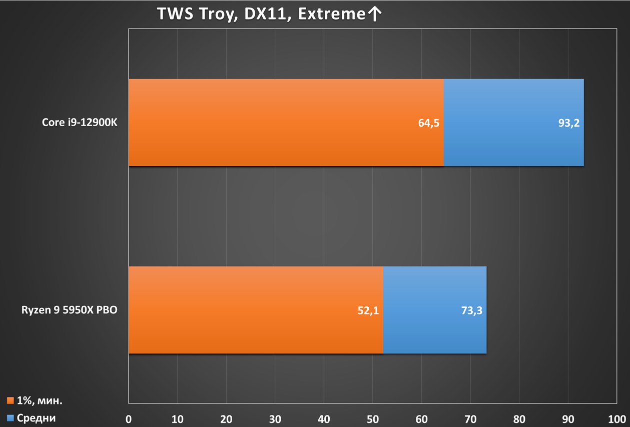

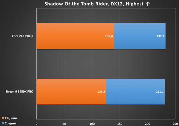

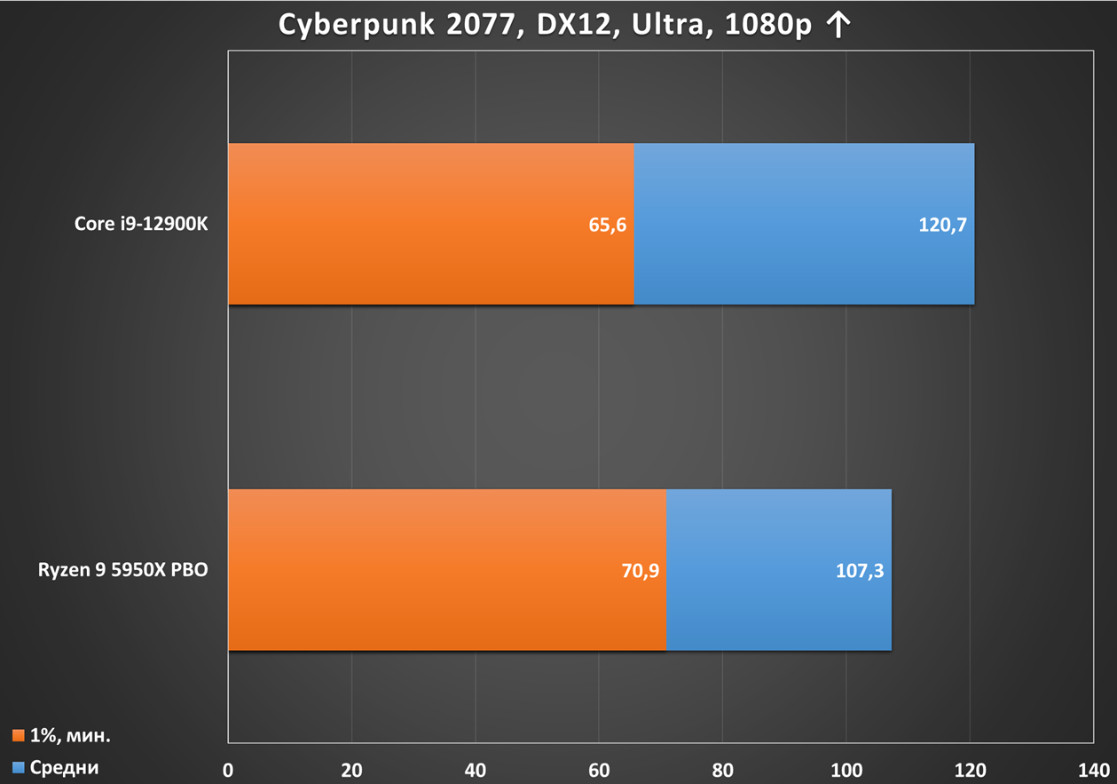

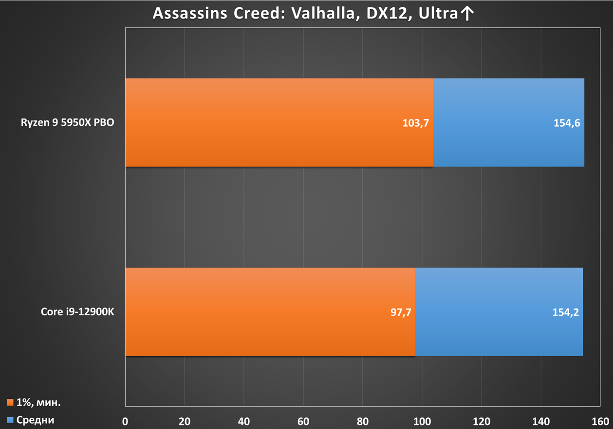

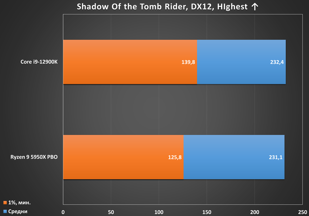

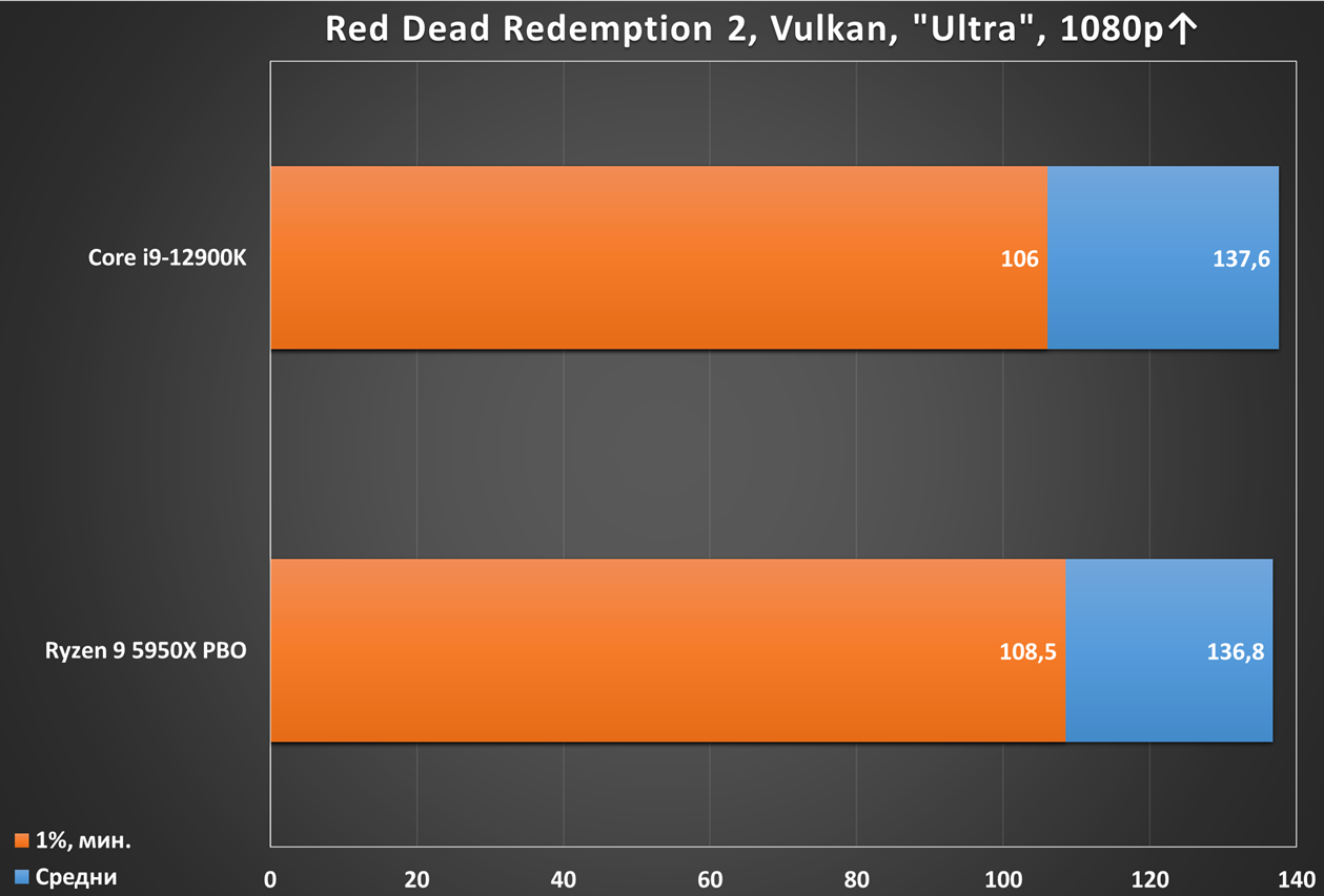

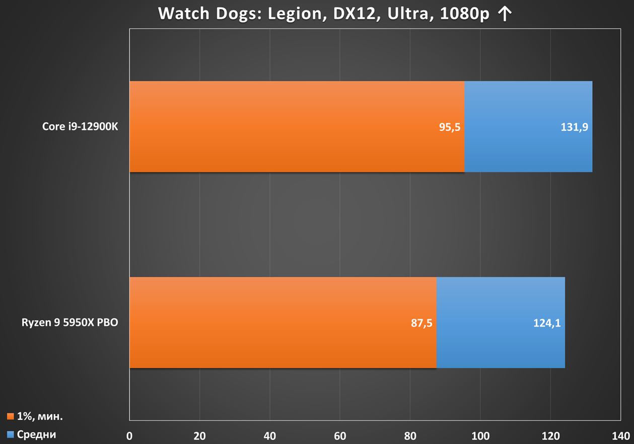

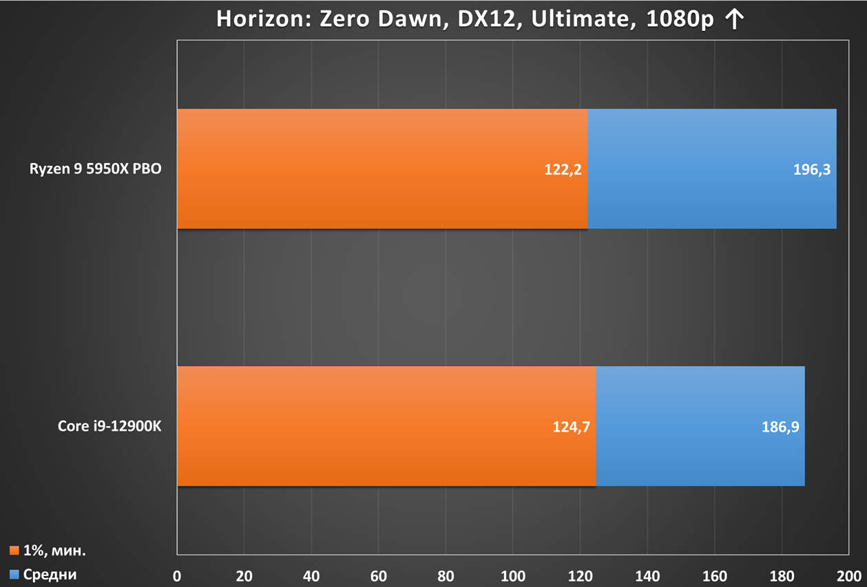

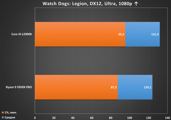

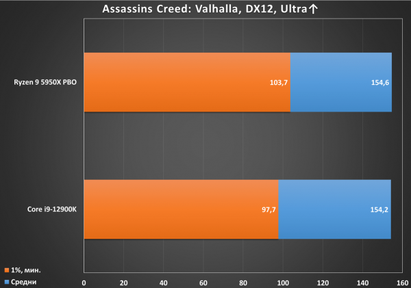

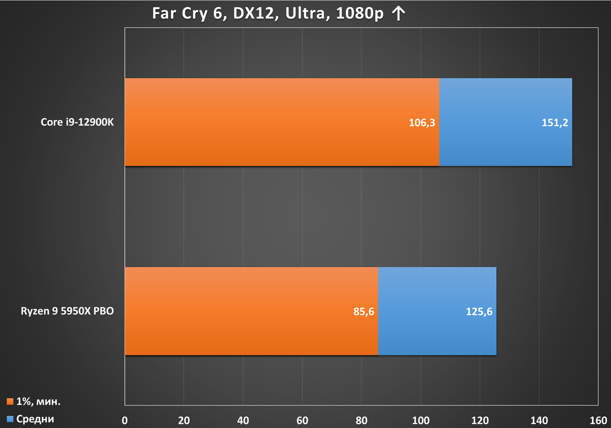

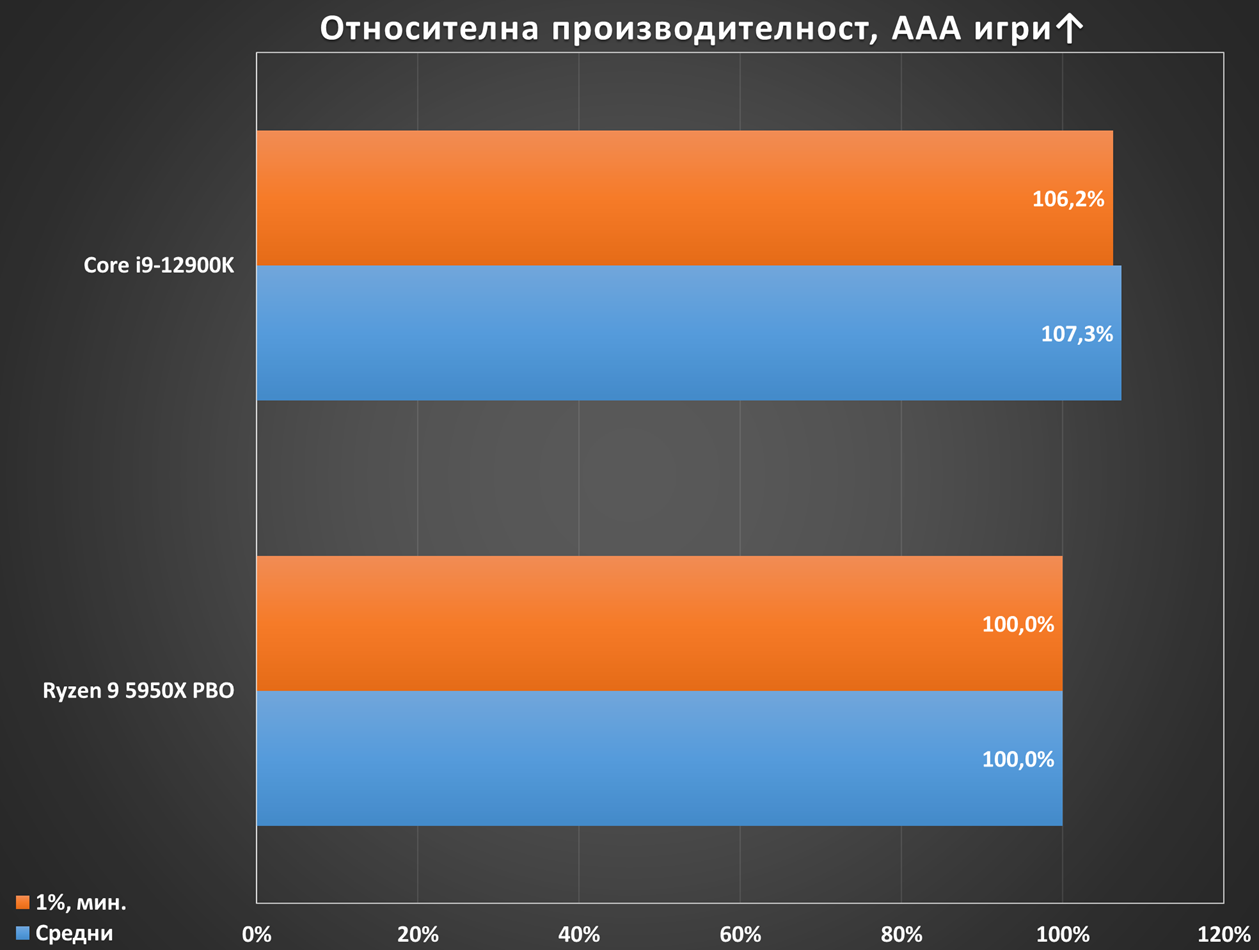

Ситуацията тук е подобна на ситуацията в SpecViewPerf 20V2, от едната страна имаме практически равенство между двата чипа в примерно половината игри, може би заради ограничение от графичният адаптер, и солидно предимство на Core i9-12900K в другата половина. Особено във Far Cry 6 и TWS: Troy имаме разлики от над 20%, което е доста сериозна разлика в наши дни. В другите две игри, само единият от показателите е над 10%, но и това помага, предвид че единствено в Horizon Zero Dawn Ryzen 9 5950X успява да даде някаква по-сериозна измерима разлика и тя е под 10%.
Така че средният резултат отново е около 7% предимство на Core i9-12900K пред конкурента му. Но отново – в поне 2 игри имаме над 20% разлика, което според мен натежава повече на кантара, тъй като дори си 6900ХТ се оказваме в голяма степен ограничени от видеокартата в 1080п Ultra с този клас процесори.
