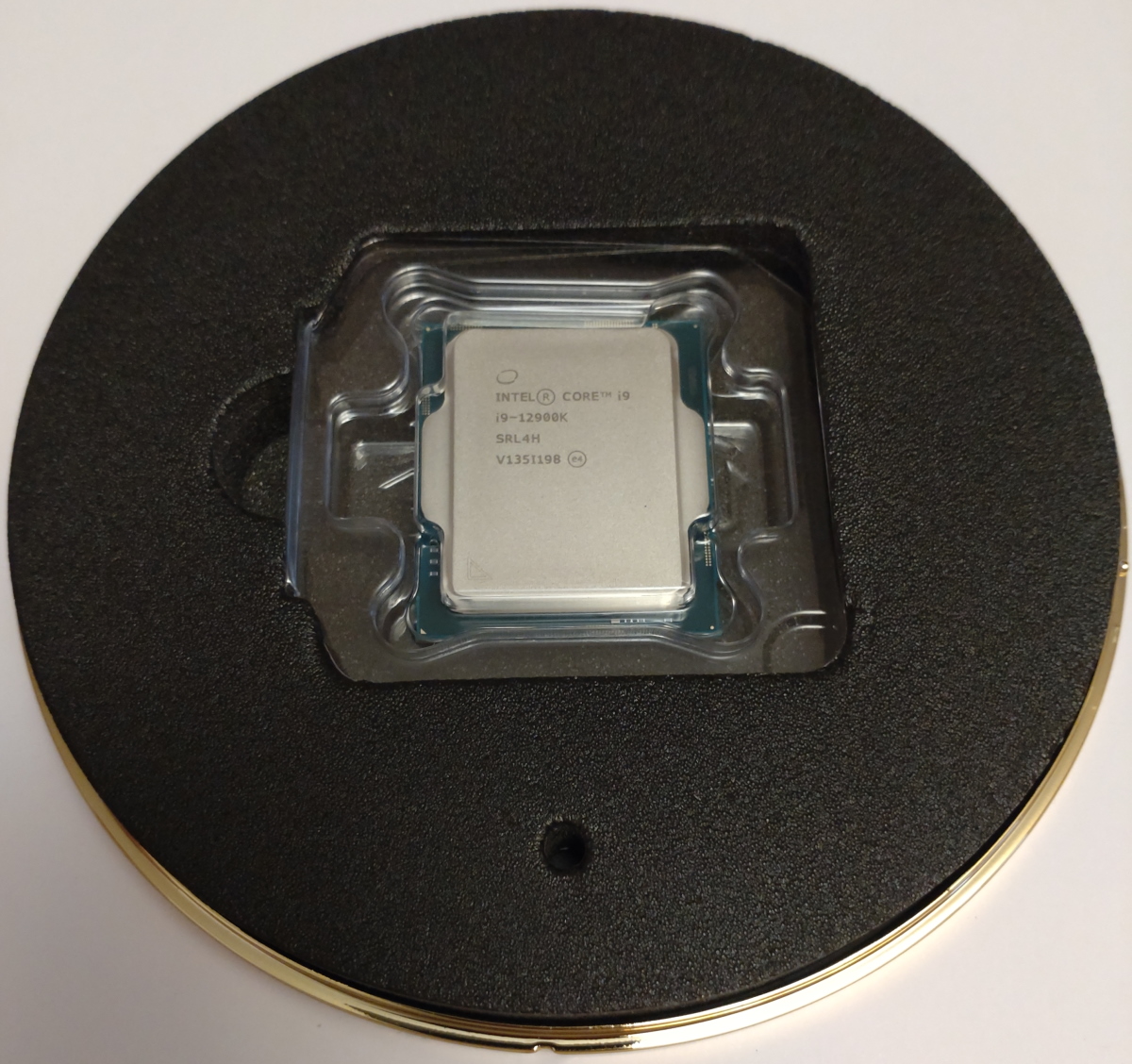

Core i9-12900K
Това е върховият модел от серията Alder Lake на Intel, новото 12-то поколение Core процесори. Той използва абсолютно пълната функционалност на големият кристал, с 8 П-ядра с поддръжка на Hyperthreading и 8 E-ядра, общо 14 МБ L2 и 30 МБ L3 кеш. Максималните турбо честоти са 5,2 ГХц за П-ядрата и 3,9 ГХц за Е-ядрата, а базовите честоти са съответно 3,2 и 2,4 ГХц. Това обаче идва за сметка на консумацията, като процесорът, поне официалено, се предполага максимално консумира насълзяващите очите 241 Вт., като декларираната консумация при базови честоти е 125 Вт.  Официално поддържаната памет е двуканална DDR4-3200 или четириканална (2 DIMM модула) DDR5-4800. Официалната цена за 1000 броя е $599, а на нашия пазар процесорът може да се намери на цени започващи от около 1300 лв. с ДДС.

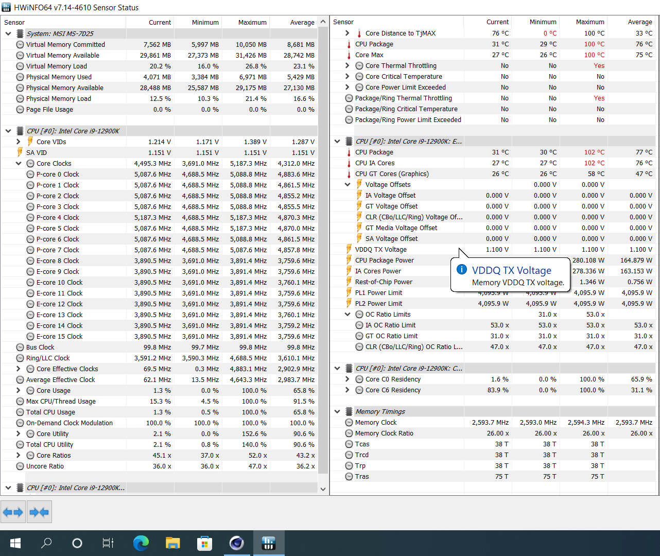

Тук трябва да отбележа, че по време на тестването се оказа, че процесорът реално може да консумира прилично количество ватове над уж максимума от 241 Вт. Използваната дънна платка за тестовете, MSI Pro Z690-A Wi-Fi, при първо стартиране пита какво охлаждане се ползва, и при задаване на водно, вдига лимита на консумацията до 4096 Вт., което явно е максимума. При това положение процесорът консумира пиково до 280 Вт. по време на Cinebench R23! Проблемът с това е, че температурата му и с Noctua NH-U12A Chromax.Black, и с Arctic Liquid Freezer II 280 достига до 102 оC градуса при това положение, при което процесорът решава най-накрая да намали консумацията си и да влезе в официално обявеното TDP от 241 Вт, при което температурата се стабилизира до около 96 оC градуса… на цената на „невероятната“ загуба от 100 МХц в този режим – от 4,9 ГХц до 4,8 ГХц.
В края на краищата за тестовете реших все пак да ползва водното охлаждане на Arctic, тъй като температурите по време на гейминг на процесора бяха по-ниски, така че да подсигуря максималната производителност възможна в този режим. В добавка за тестовете използвах ADATA XPG Lancer DDR5-5200 CL38 памет, която в предходните тестове видяхме че дава малко по-добра производителност средно спрямо DDR4-3200. И въпреки по-високите честоти от стандартните, не мисля че това оказва съществено влияние на тестовете. В края на краищата конфигурацията от DDR4-3200 CL14 с 4 модула памет също не е най-масовото решение в момента за Ryzen 9 5950X.

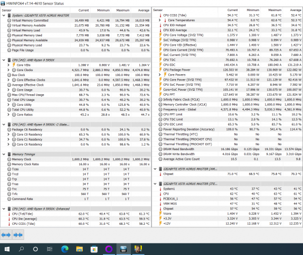

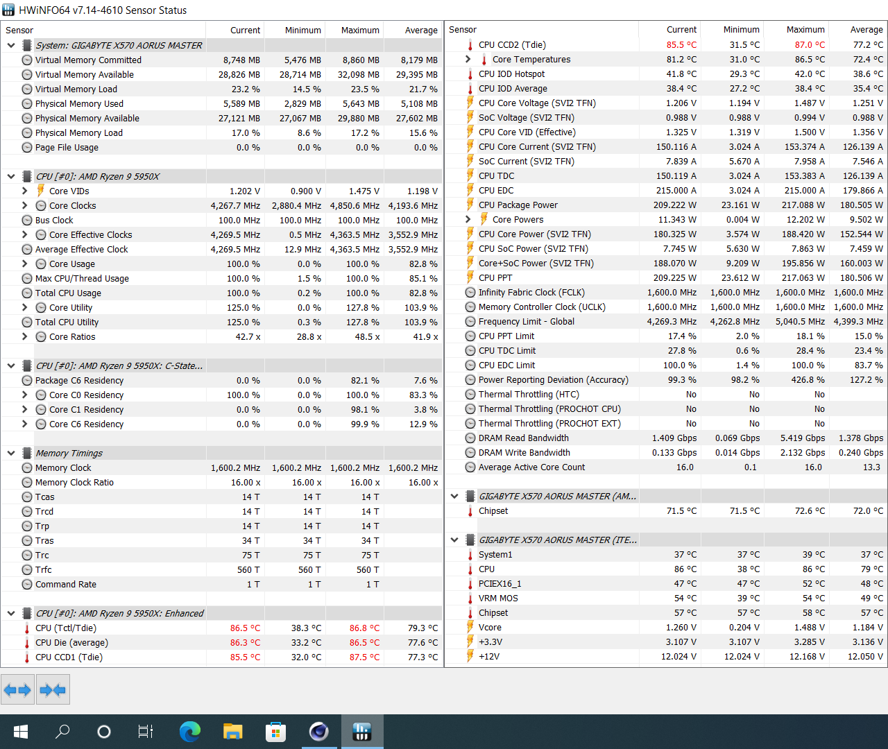

Процесорът беше тестван с активирана технология Precision Boost Overdrive (PBO), като единствено беше активирана съответната отметка в BIOS. Auto Overclock не беше използван. При това положение консумацията на процесора достигаше до 217 Вт. в Cinebench R23, а температурата се повиши до 87оC, но честотата в многонишков режим достигаше до 4,2-4,3 ГХц. Допълнително за тестовете в приложенията тествах процесора и с изключена PBO, за да се види ползата от увеличеният лимит на консумацията, като в този случай процесорът спадаше до 3,8 ГХц. За игрите обаче нямаше особена разлика между двата режима, тъй като практически никога процесорът не надвишаваше лимита от 140 Вт. За това и там има само един резултат.
