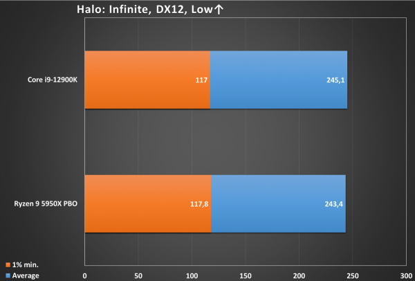

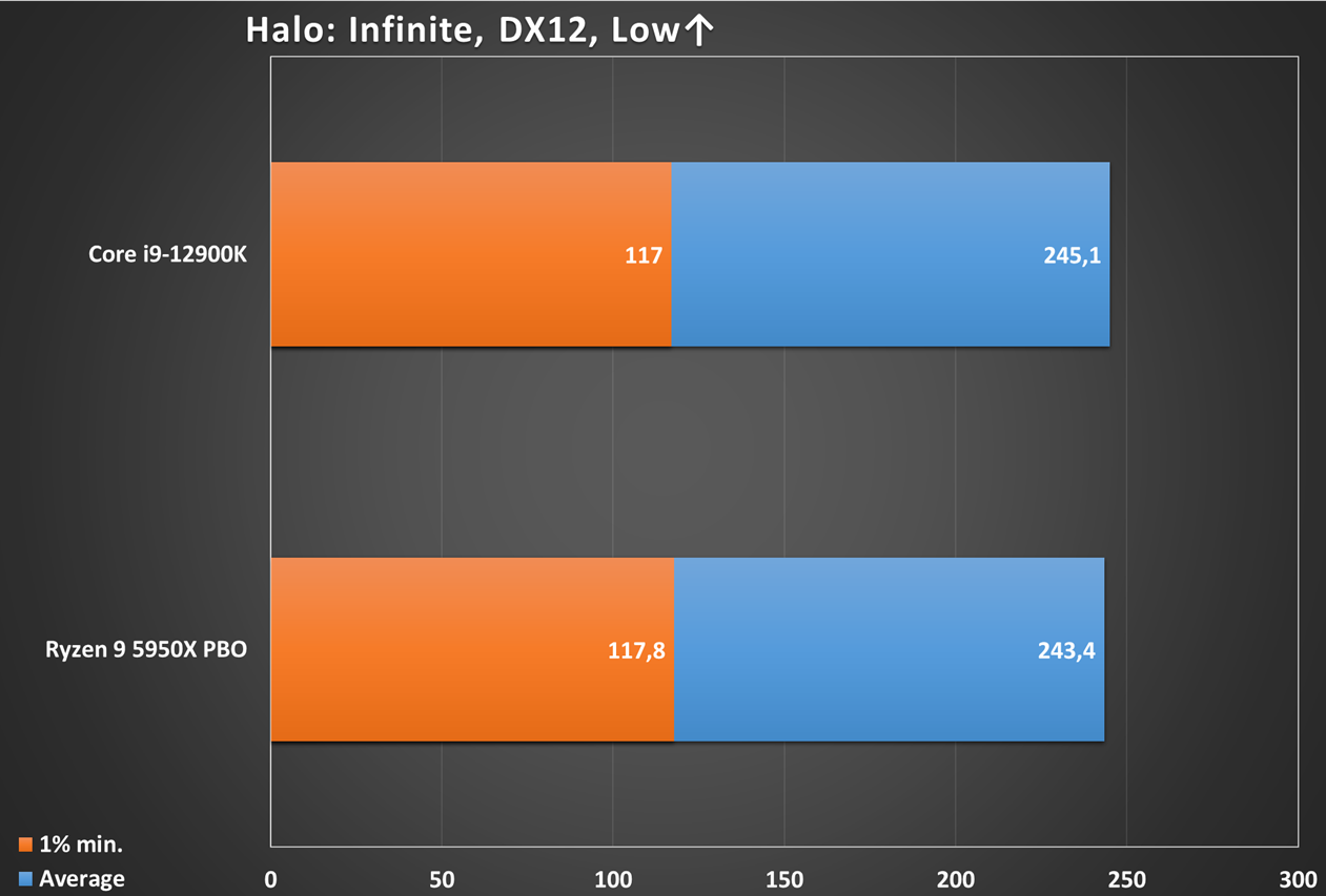

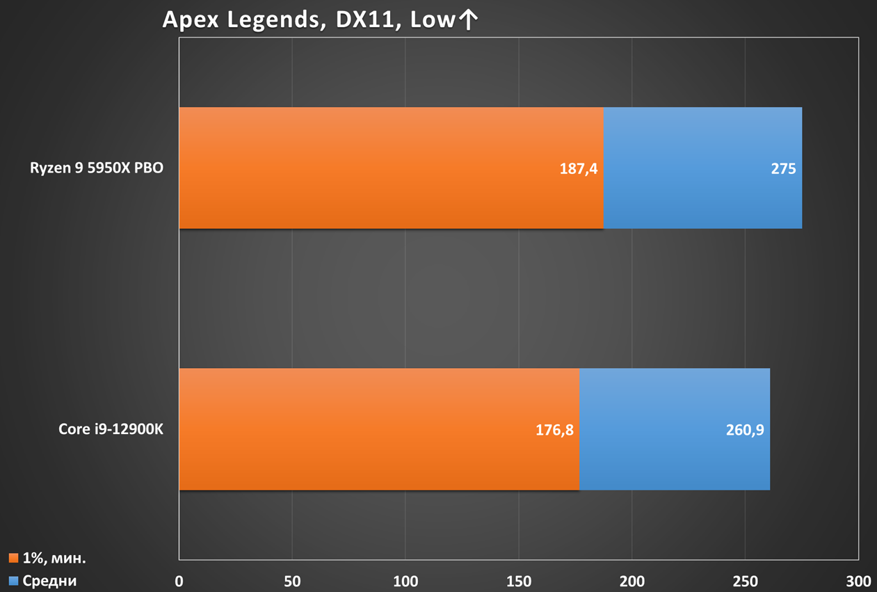

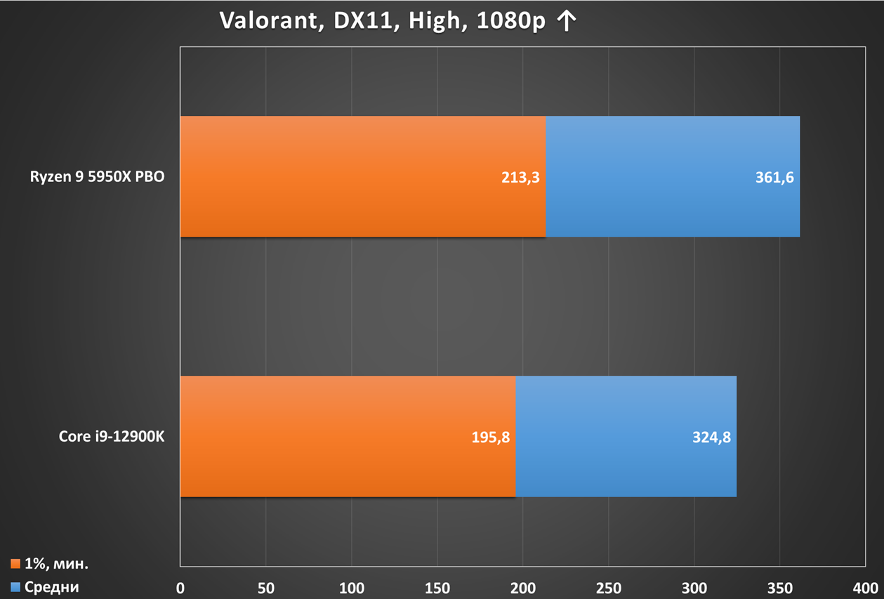

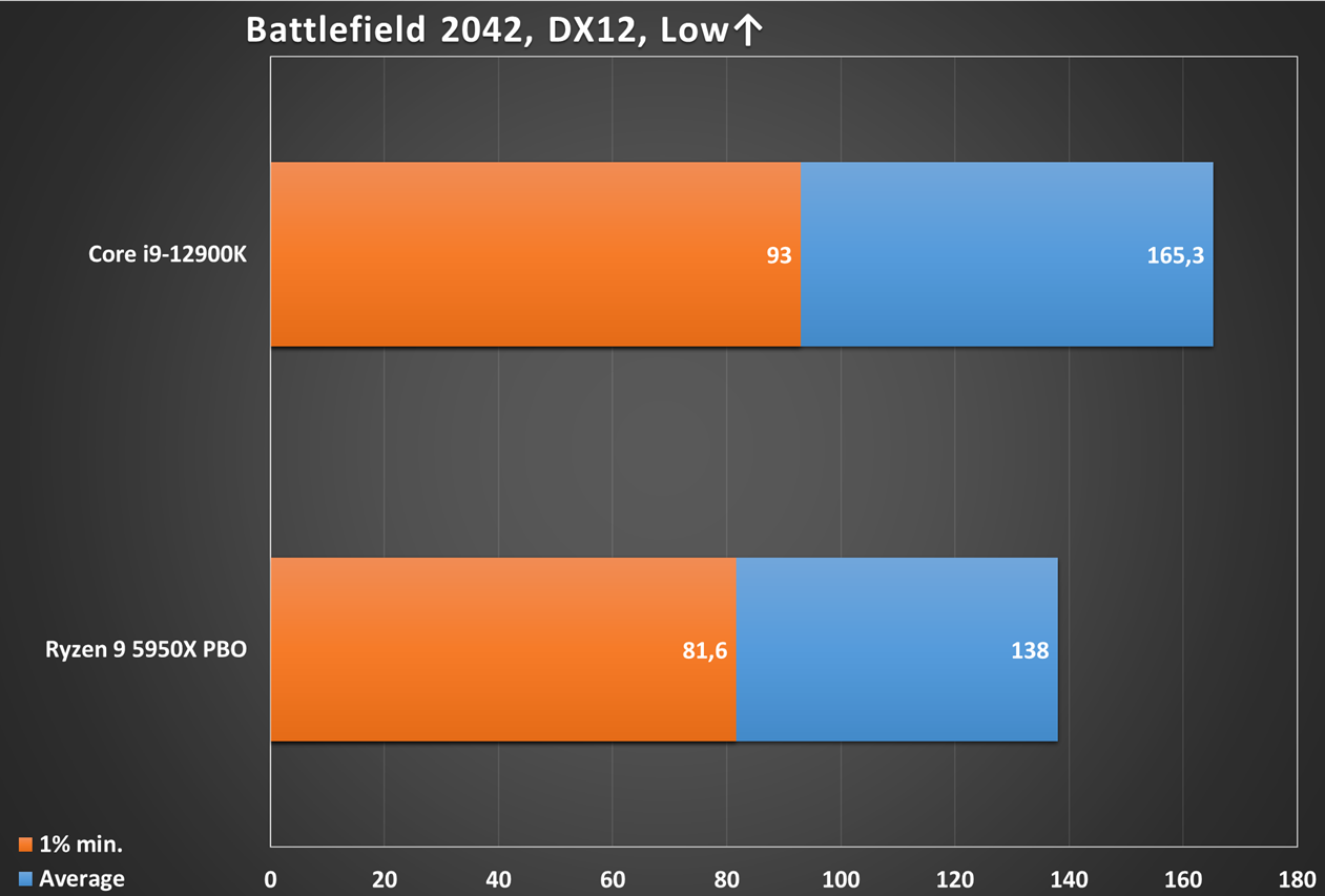

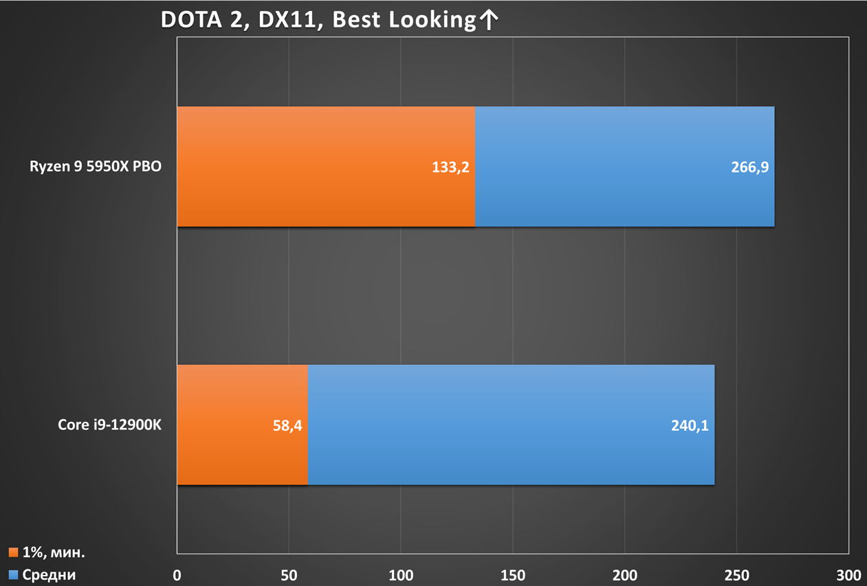

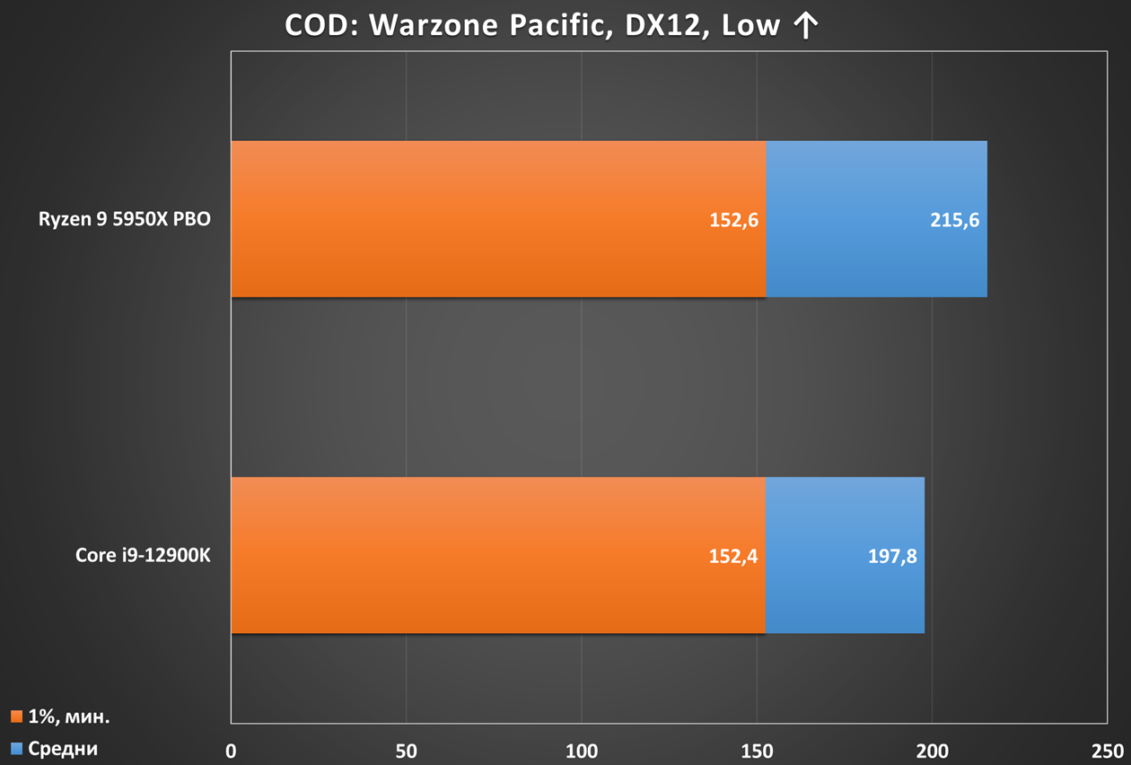

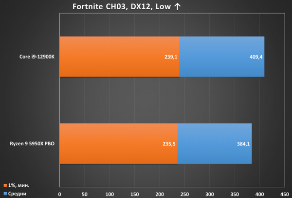

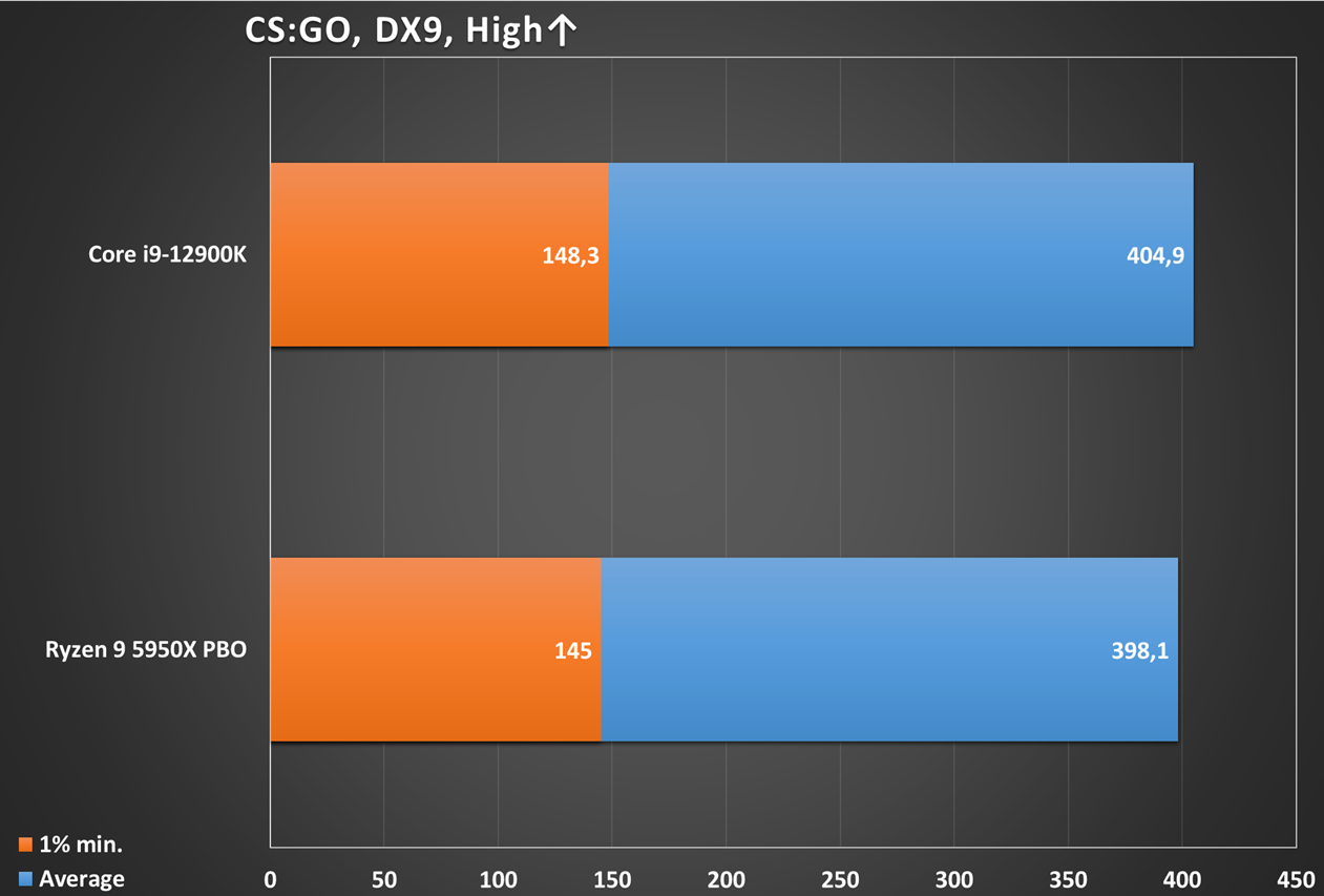

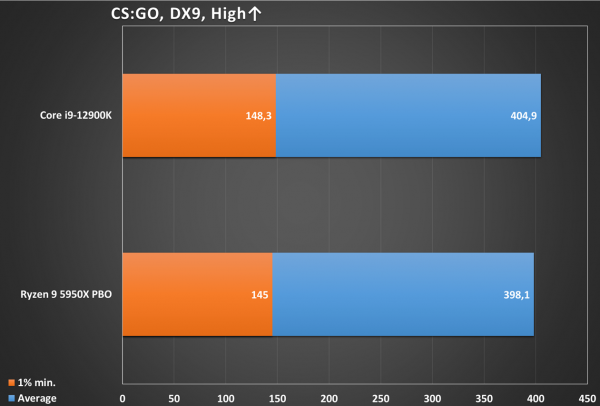

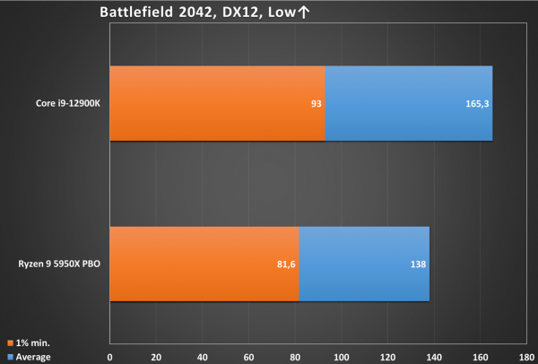

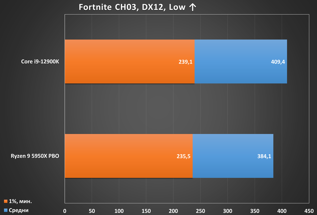

Тук размаха на крайностите е дори още по-голям. Във Valorant, COD: Warzone Pacific и DOTA2, Ryzen 9 5950X води с около и над 10%. Дори 60% при минималните на DOTA2, nо честно казано поведението на 12900K изглежда доста странно (но повторимо), предвид че в предишните тестове нямаше чак такова потъване на минималните кадри с 12700К, така че ще имам едно на ум и честно казано може би няма да ползвам DOTA2 в следващите тестове. В Apex Legends разликата в полза на AMD модела намалява до около 5%, а в CSGO и Halo Infinite двата процесора са наравно, с дори минимално предимство за Core i9-12900К, макар и само в рамките на статистическата грешка. Във Fortnite нещата се обръщат в полза на Core i9-12900К, с предимство от 6% и накрая във Battlefield 2042 имаме драстично предимство на модела на Intel, достигащо до почти 20%.

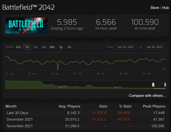

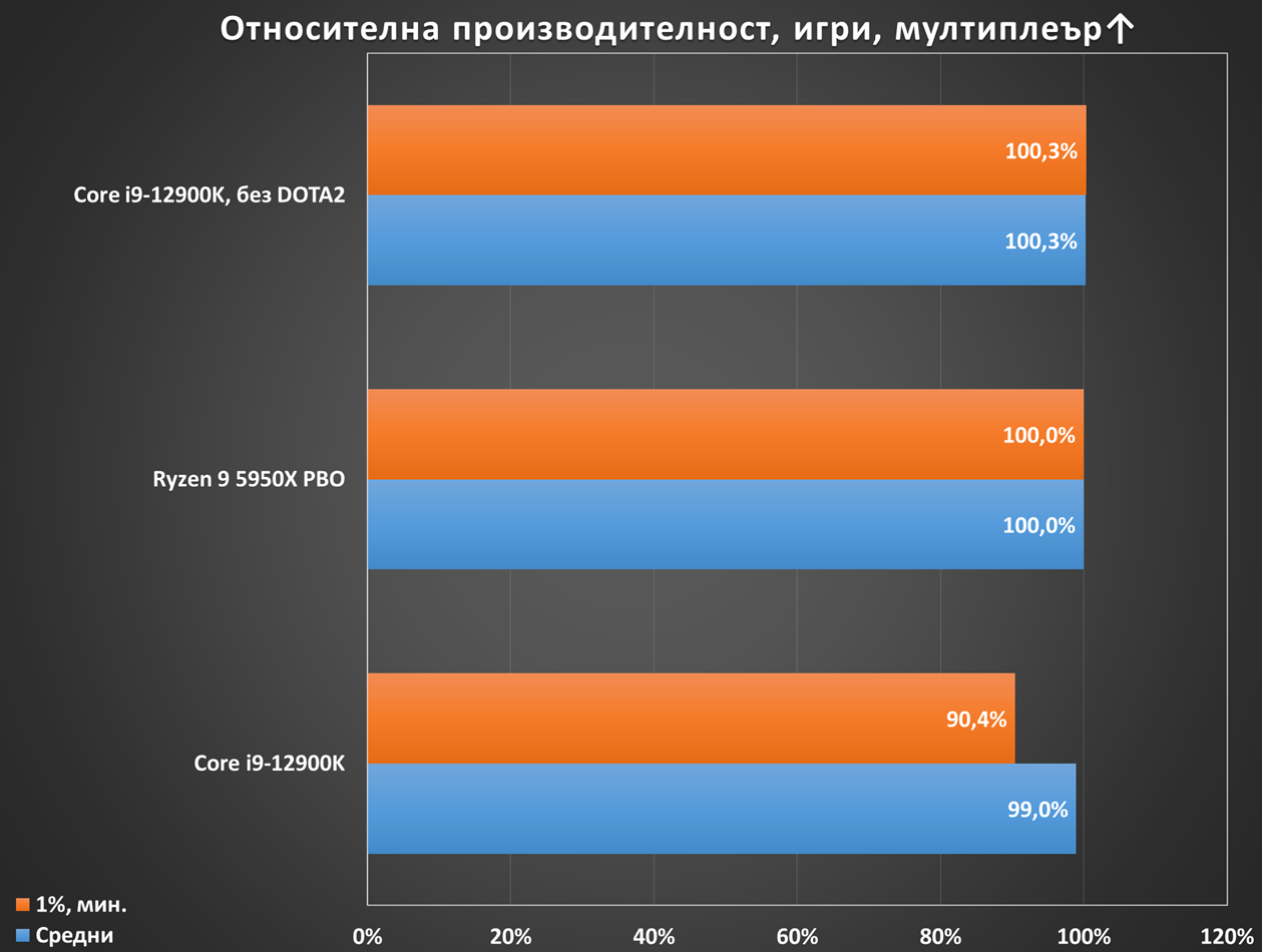

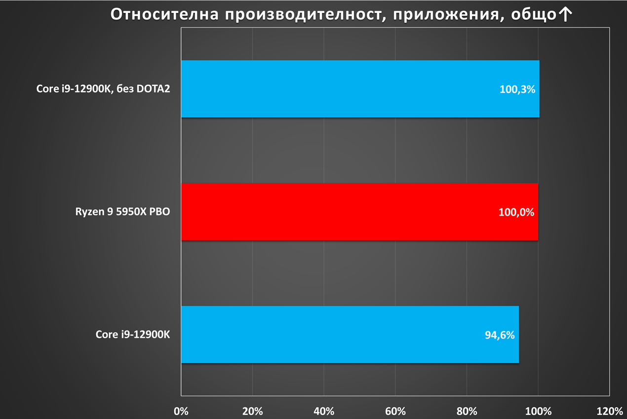

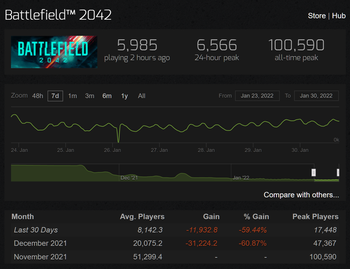

В този смисъл бих казал, че Ryzen 9 5950X все още остава по-бързият процесор за eSports заглавия, в сравнение с Core i9-12900K. Още повече, че по всичко изглежда, че единствената игра, с голямо предимство за модела на Intel, Battlefield 2042 е практически мъртва само колко, има-няма 2-3 месеца след появата си с около 15 ПЪТИ спад на активните играчи от над 100 000 при появата до под 7000 в наши дни според статистката на Steam. В същото време популярността на Valorant, COD: Warzone, DOTA2 и Apex Legends продължава да е на много високо ниво. А и дори да извадим от списъка DOTA2, поради необичайно ниският резултат при минималните кадри, средния резултат показва пълно равенство, но отново – само заради високите показатели в Battlefield 2042.
