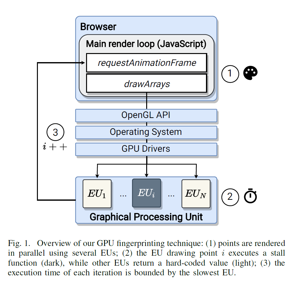

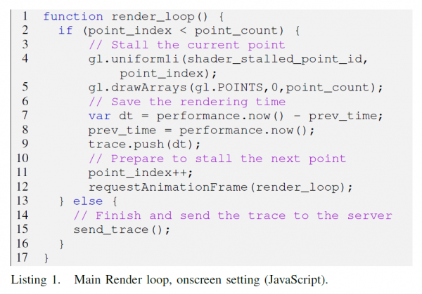

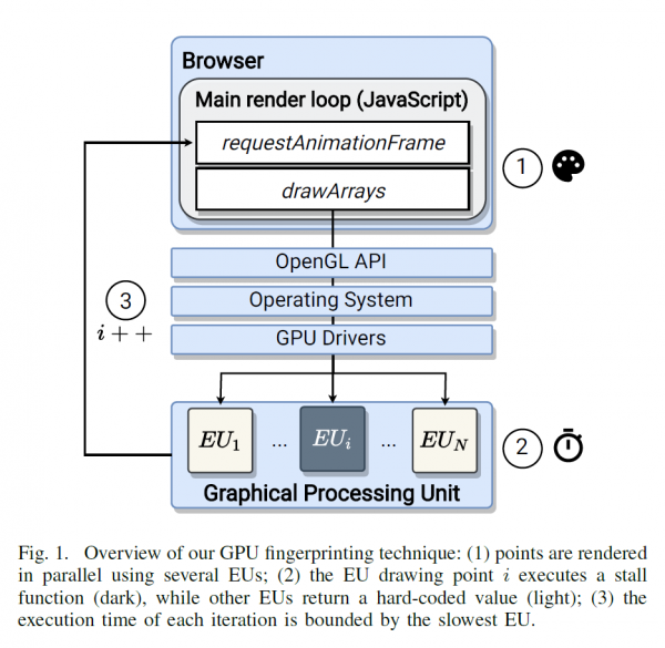

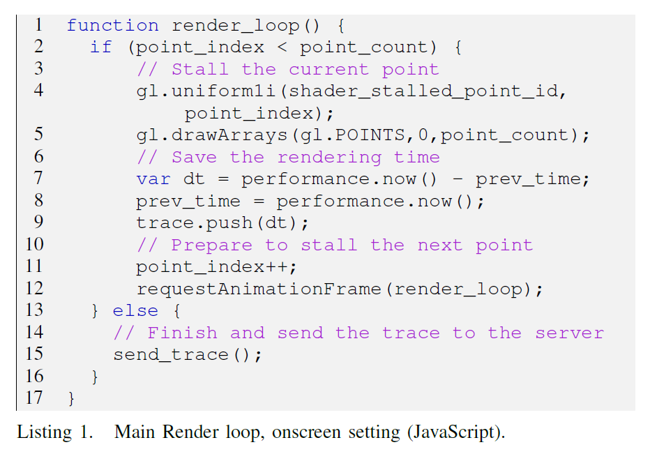

Група учени от Франция, Израел и Австралия публикуваха изследователска статия “Drawn Apart: A Device Identification Technique based on Remote GPU Fingerprinting”. Тя описва метод за идентифициране на потребители въз основа на уникални параметри на браузъра, генерирани от GPU (така нареченият “GPU пръстов отпечатък”).
Тази техниката е тествана в мащабни експерименти, включващи 2500 устройства с приблизително 1600 различни графични процесора. Настоящият подход се основава на WebGL 2.0 API и отнема поне 8 секунди, за да получите “отпечатък” на GPU. В бъдеще новите API ще ограничат времето за разпознаване до 150 ms и ще увеличат точността до 98%.

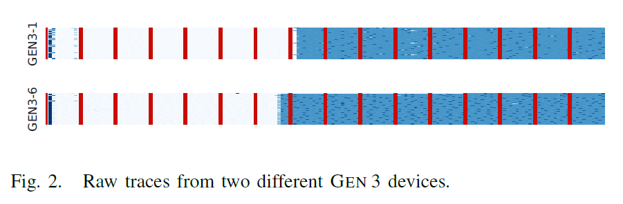

Разкритият ефект се дължи на микроскопични разлики в температурните режими, консумацията на енергия и други показатели на отделните чипове, поради хетерогенността на производството на чипове. Когато изпълняват един и същ код, графичните процесори показват различно поведение дори в рамките на един и същ модел. В световен мащаб проблемът се отнася до процесора или други чипове.
Drawn Apart е пасивен метод за проследяване и не изисква използването на бисквитки или съхранение на идентификатор в системата на потребителя. Изследователите потвърдиха, че премахването и подмяната на компютърен хардуер няма да повлияе на класификатора, използван за идентифициране на графични процесори.
Например, учените са взели два компютъра, базирани на процесори Intel Core от 3-то поколение (Ivy Bridge) без наличие на дискретна графична карта. Всички изчисления са направени на вграденото графично ядро. След това те физически са разменили твърдите им дискове и отново са стартирали GPU класификатора, който по никакъв начин не се е повлиял от размяната на HDD.
Във втората част на експеримента твърдите дискове са били върнати на първоначалните си места и след това на двете PC-a са разменили процесорите с интегрираните графики. Както се е очаквало, “отпечатъка” е последва неговия процесор (интегрираното GPU), въпреки че останалата част от хардуера e била различна.
