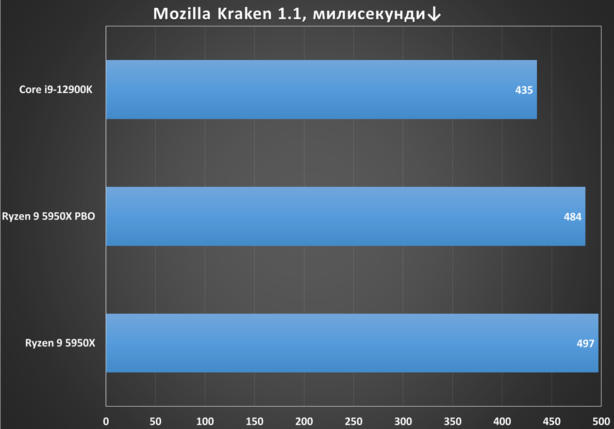

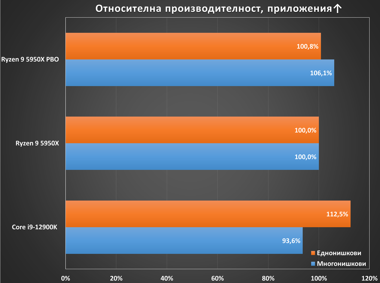

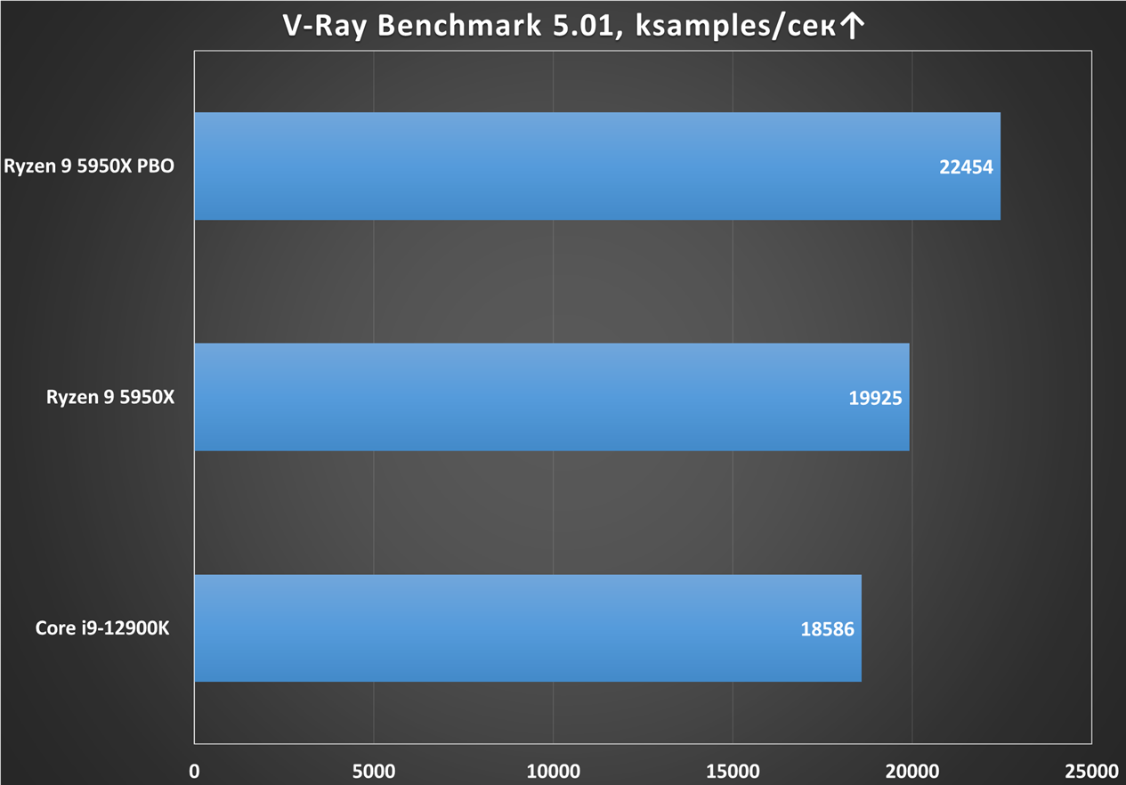

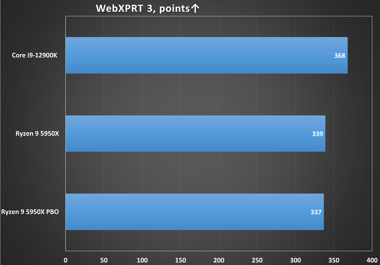

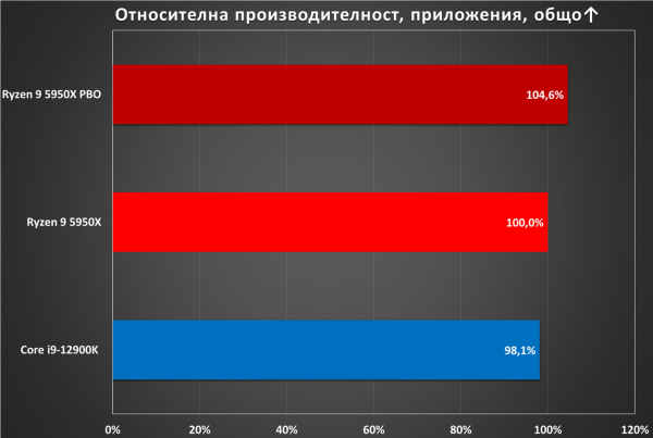

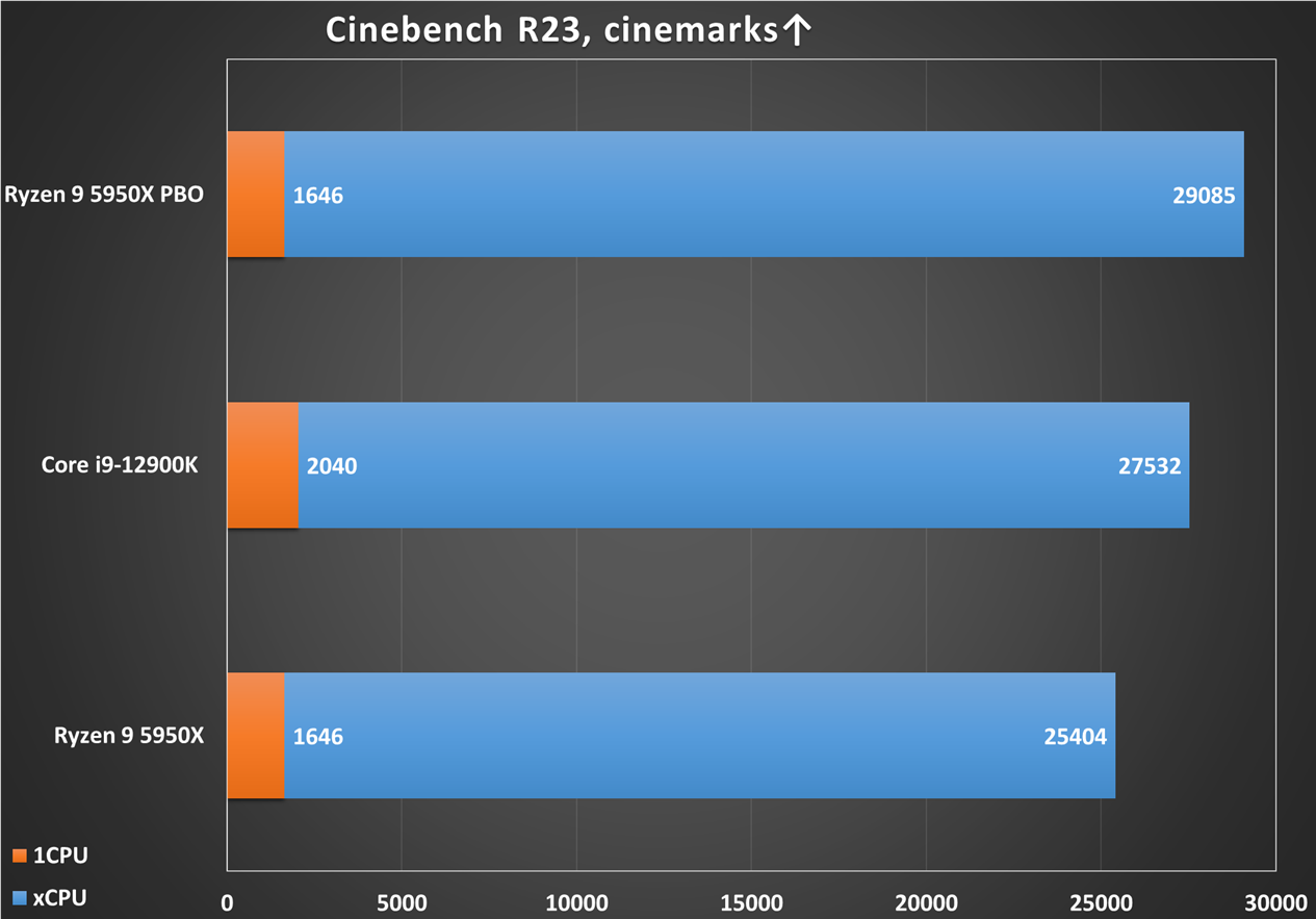

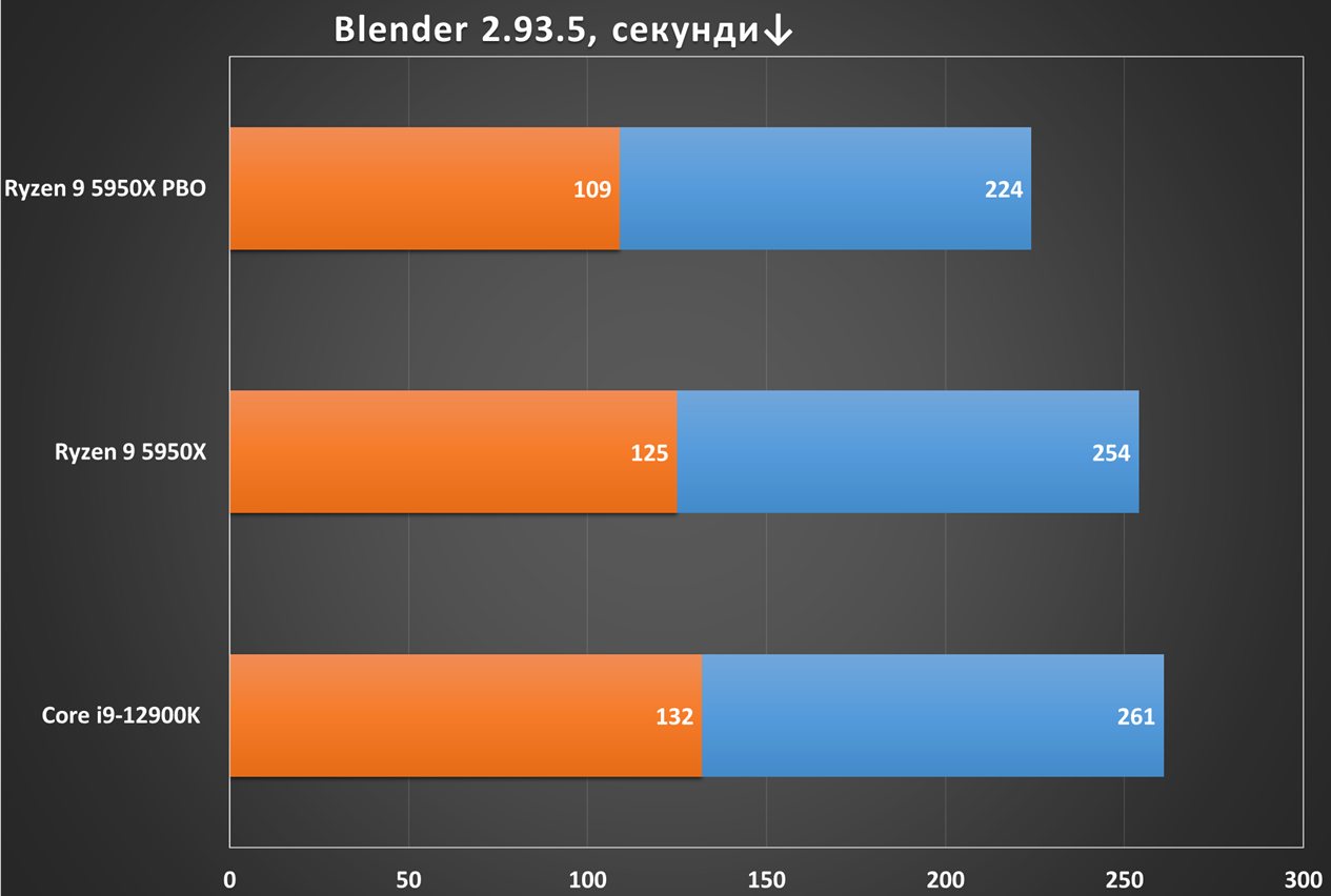

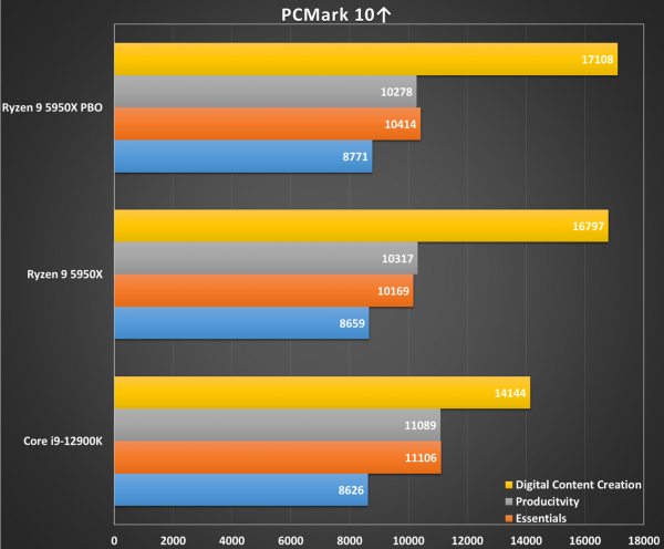

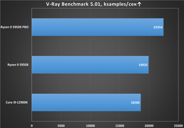

Резултатите тук са доста шарени, като освен че Alder Lake базираният Core i9-12900K побеждава в еднонишковите тестове, което е очаквано предвид по-високото IPC на П-ядрата и по-високите честоти, но успява да измъкне и няколко победи в многонишковите тестове, поне спрямо Ryzen 9 5950X без PBO. Интересното е че един от тестовете е Cinebench R23 xCPU, където все пак активирането на PBO връща върховата позиция на AMD. Това обаче е единственият рендър тест, в който представителя на Intel побеждава, като в останалите Core i9-12900K завършва последен. Разликата обаче е далеч по-малка отколкото би била спрямо предишните поколения Core i9 процесори на Intel, което демонстрира една прилична конкурентоспособност.

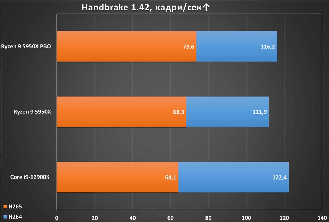

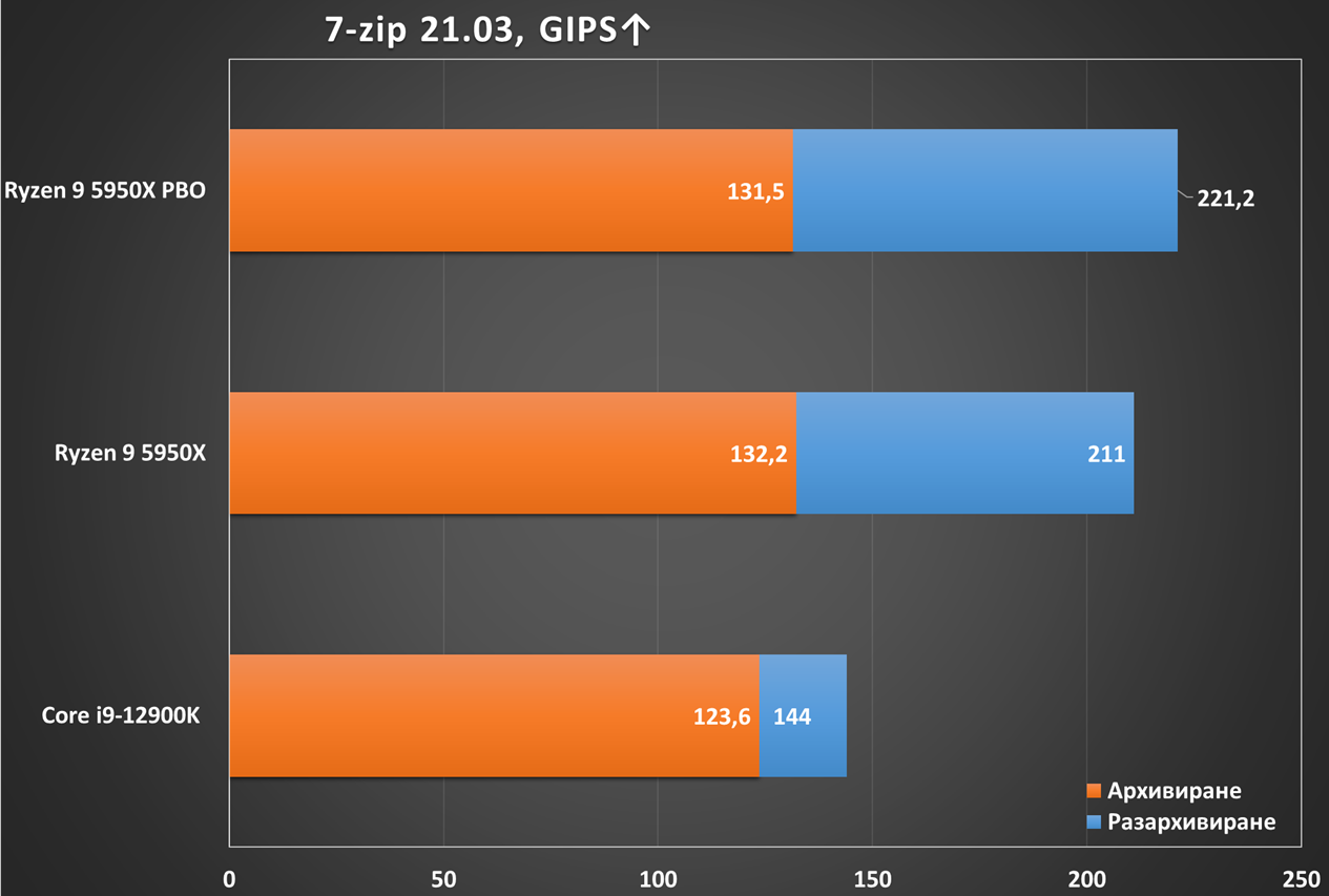

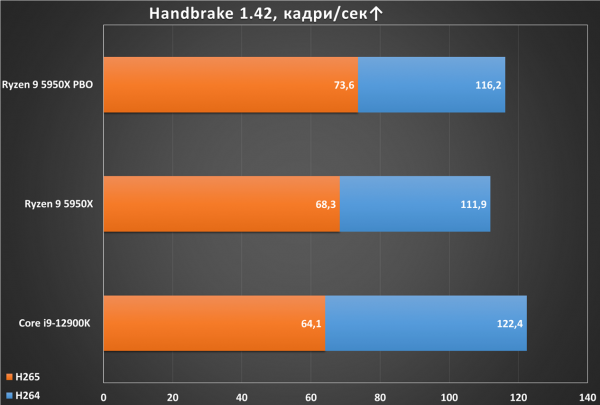

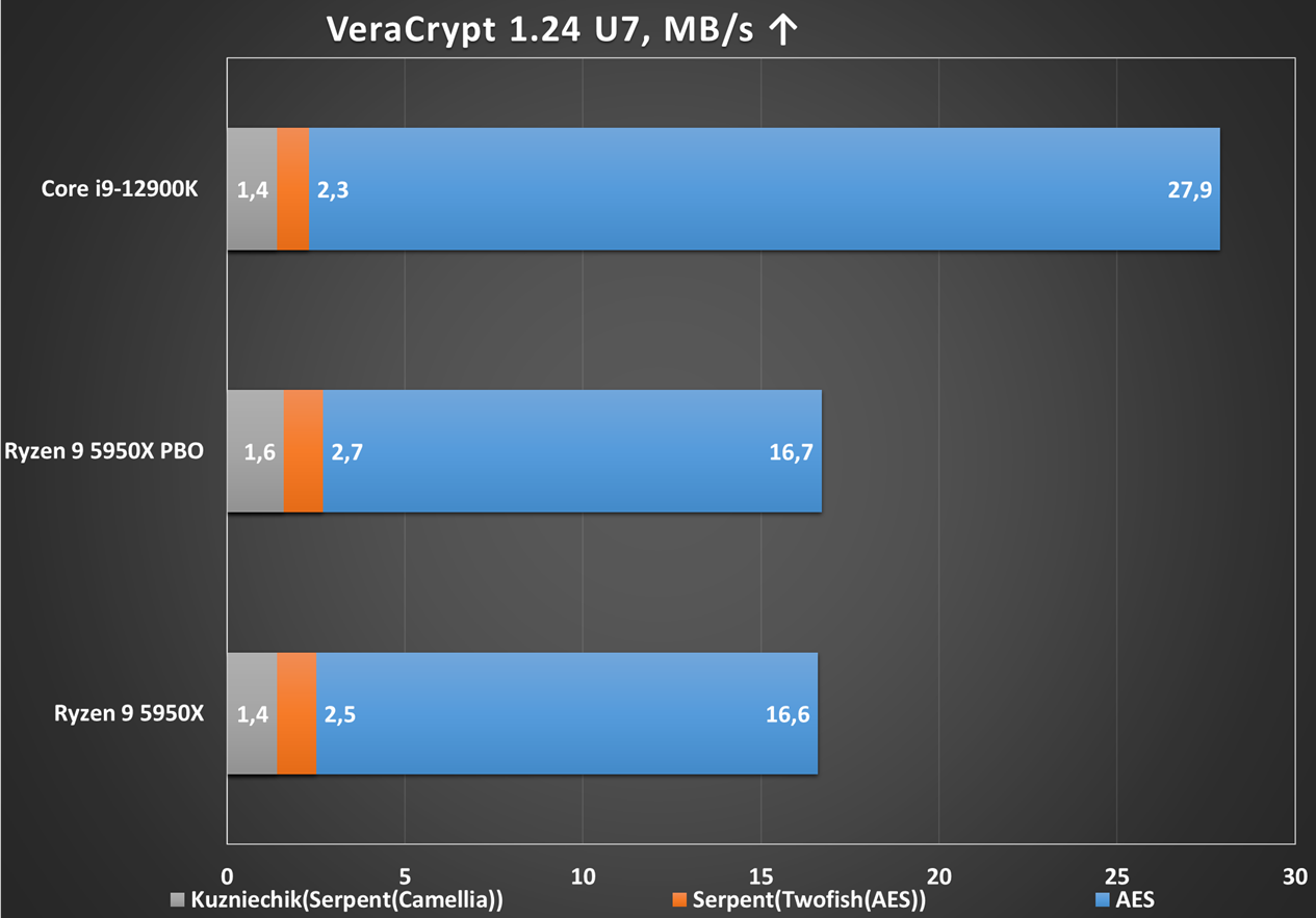

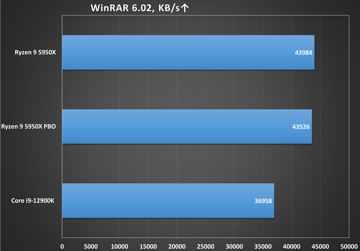

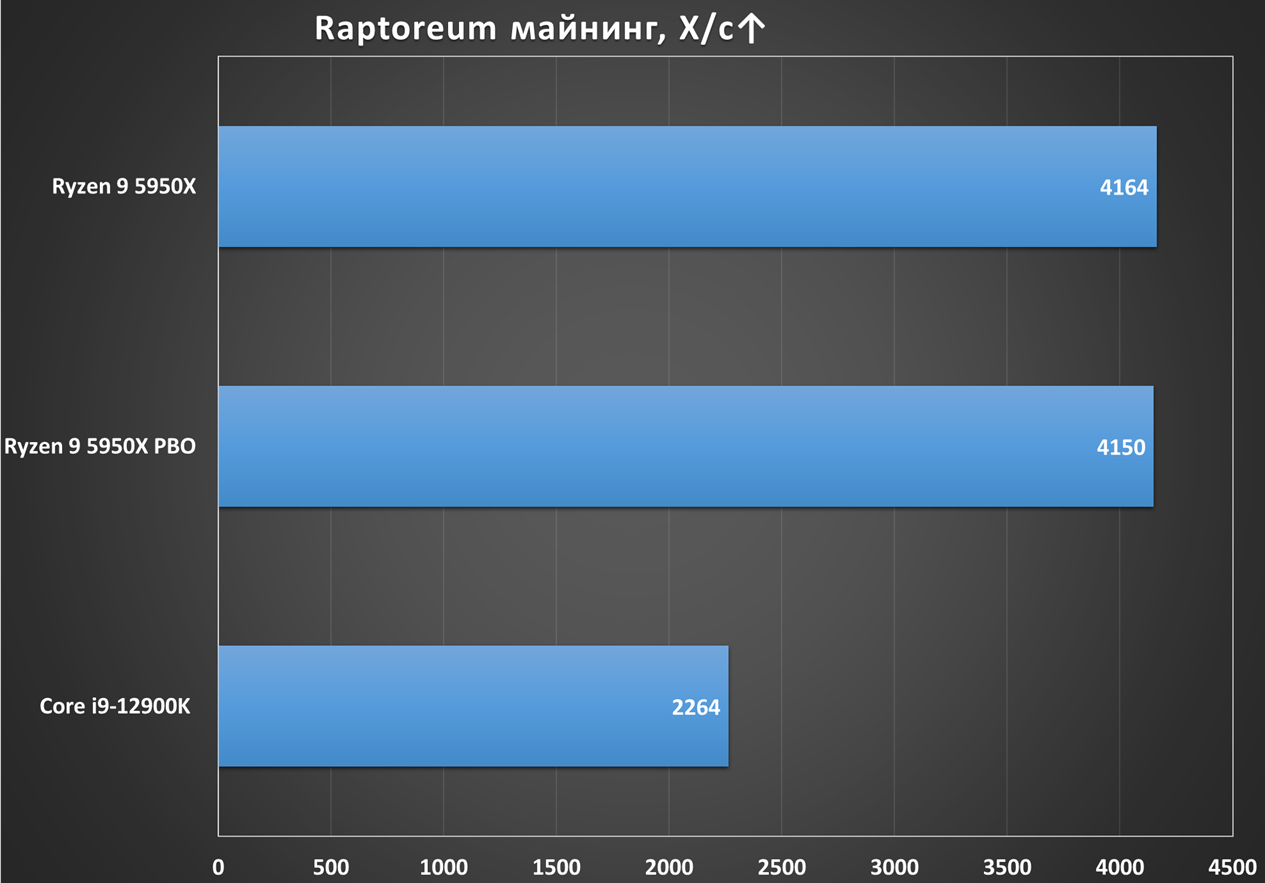

Друг момент, в който Core i9-12900K печели дори и спрямо Ryzen 9 5950X с PBO, е в Handbrake x264, който не използва всички нишки на процесорите и VeraCrypt AES теста, който видяхме в предното ревю, че се оказва сериозно зависим от пропускателната способност на паметта, в който случай DDR5 определено помага. Във всички останали многонишкови тестове процесорът на AMD печели, като особено тежка е разликата в зависимите от обема на L3 кеша тестове за архивиране и в криптомайнинга с Raptoreum.
Крайният резултат е, че средно от всички тестове имаме 2% изоставане на Core i9-12900K спрямо Ryzen 9 5950X и близо 7 % спрямо Ryzen 9 5950X с активирано PBO. Което всъщност е отличен резултат за новият процесор, предвид и факта че цената му е по-ниска. Само и консумацията му да беше малко по-ниска…
