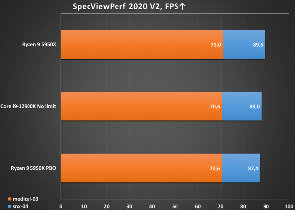

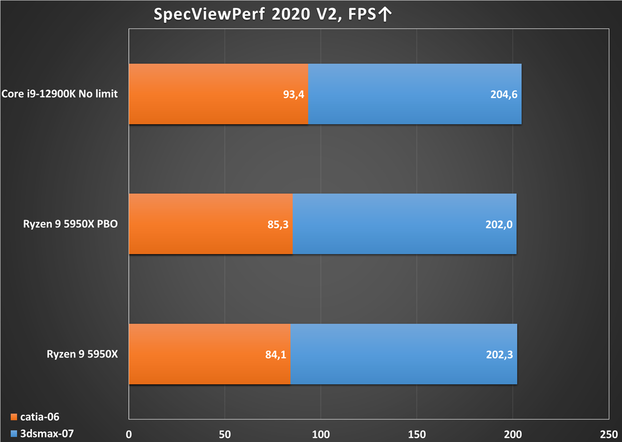

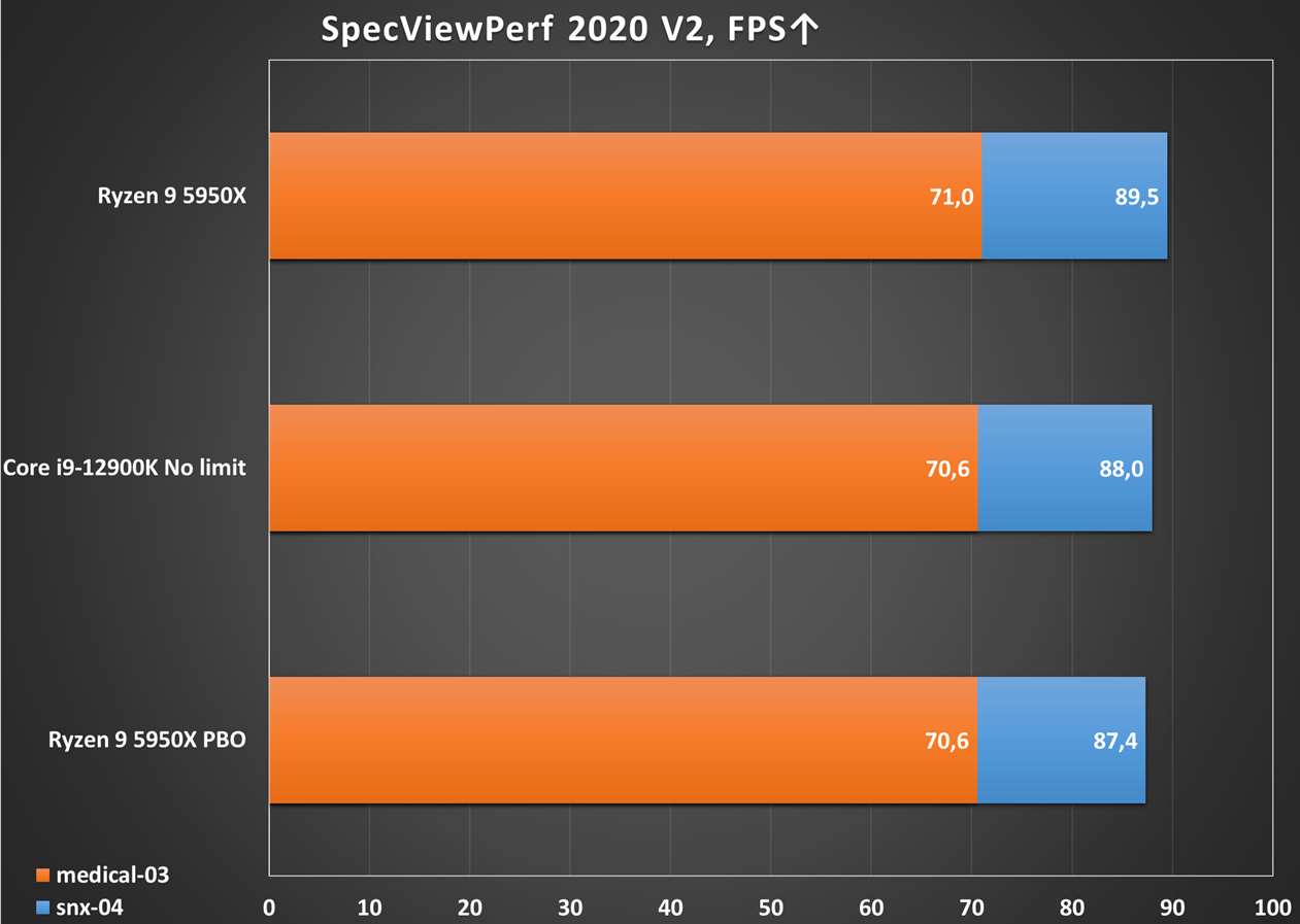

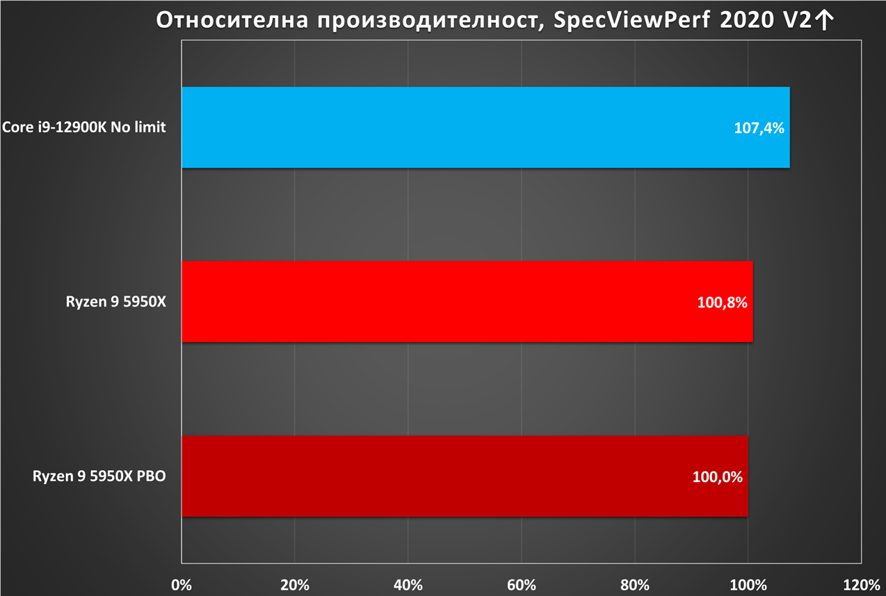

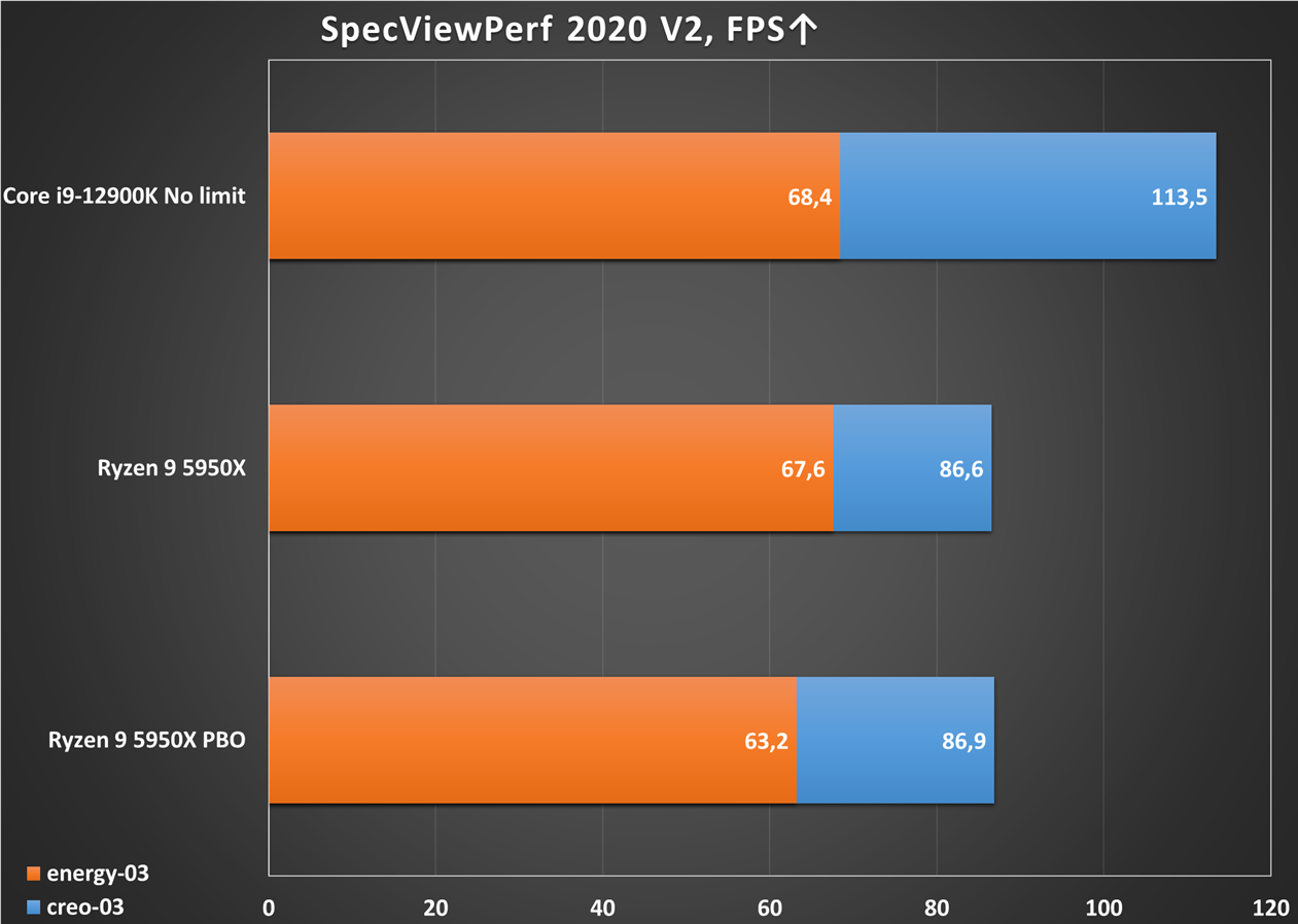

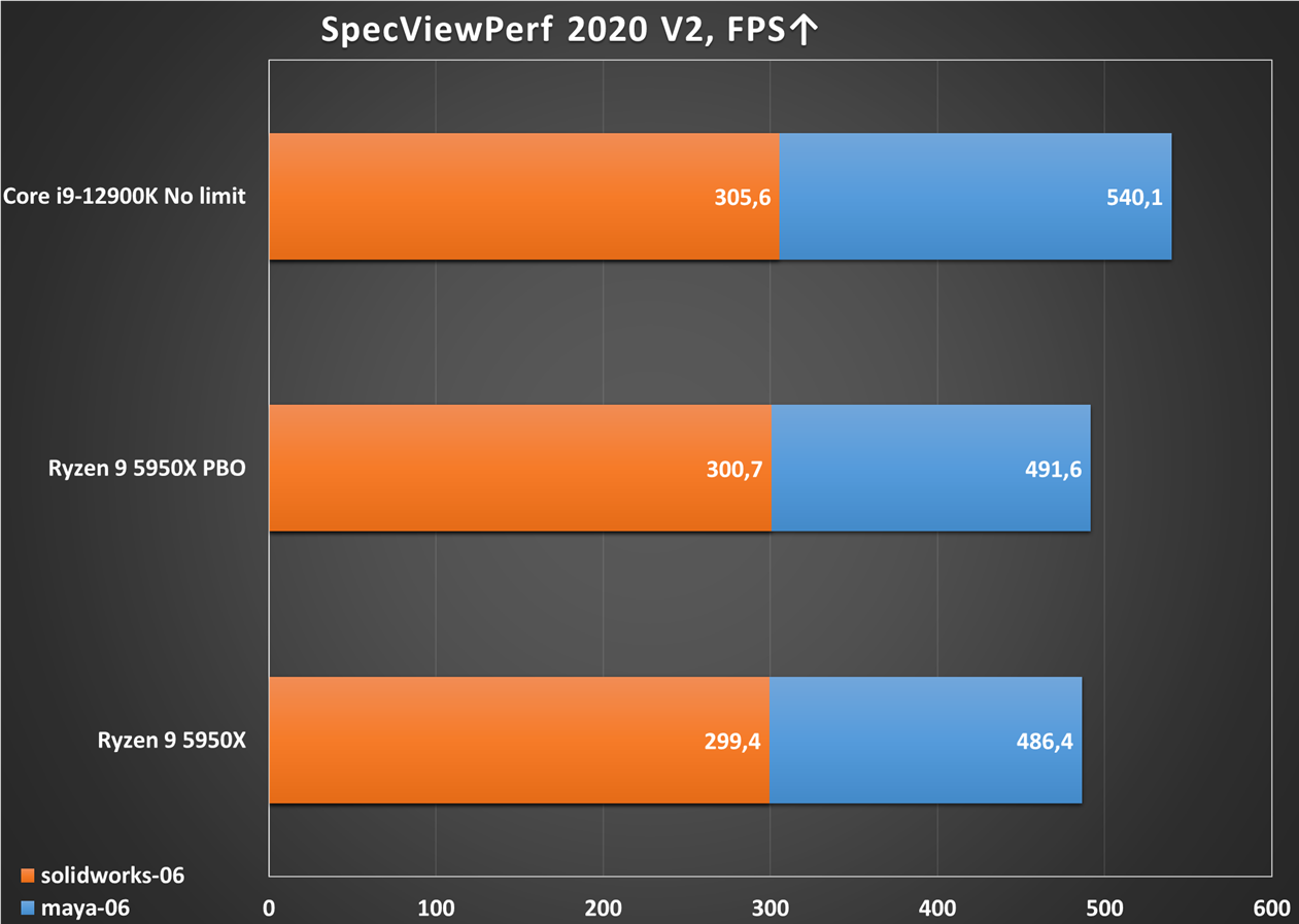

Тук предимството е на страната  новият процесор на Intеl, благодарение на по-високата еднонишкова производителност. Решаващите за крайният резултат се оказват catia-06, creo-03, energy-03, maya-06, като особено в creo-03 разликатa достига до доста бруталните 30%, ако и в останалите да остава в рамките на 10%. Средно от 8-те теста – около 7% в полза на новият процесор на Intel, като PBO практически не носи нищо за Ryzen 9 5950X.
