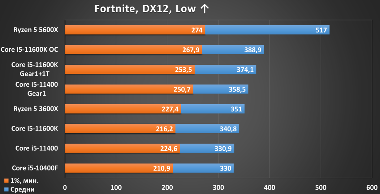

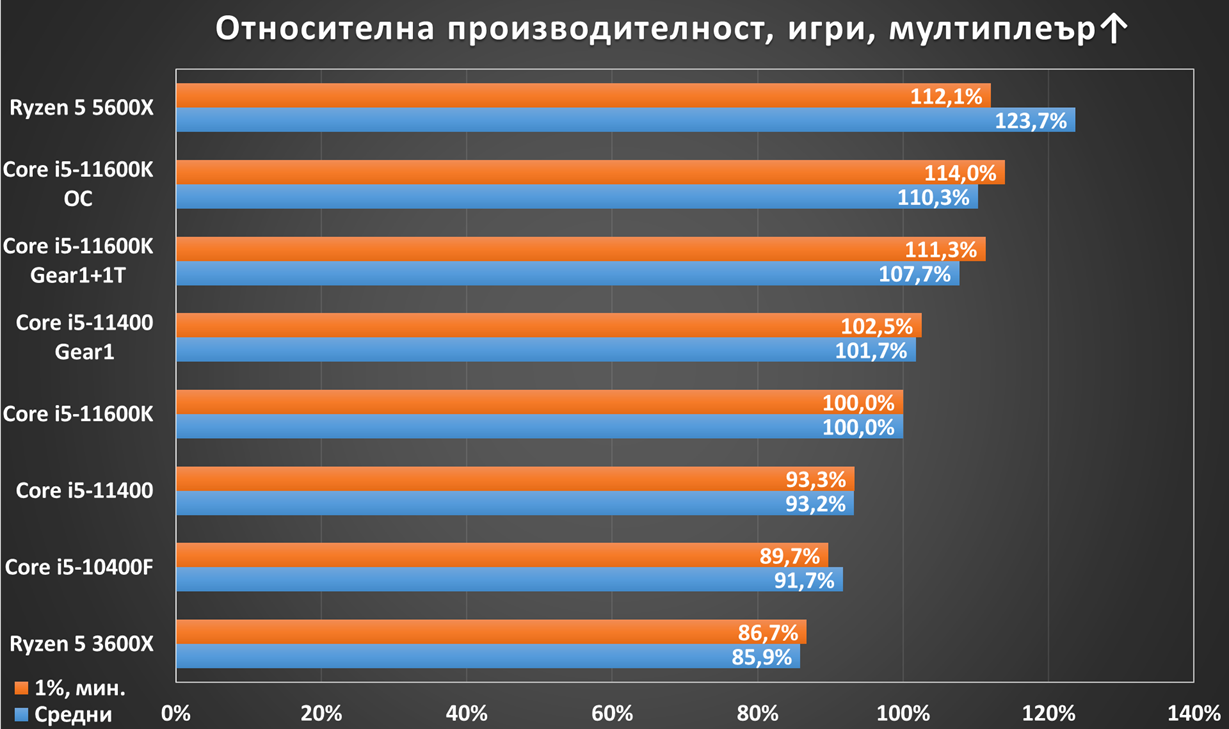

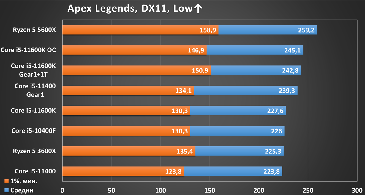

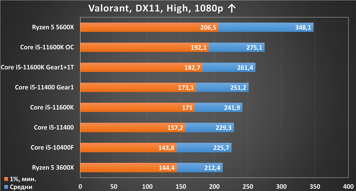

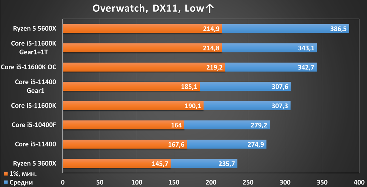

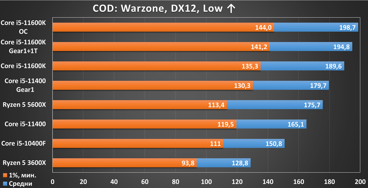

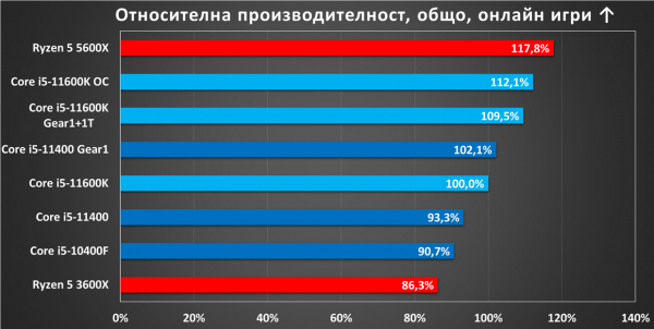

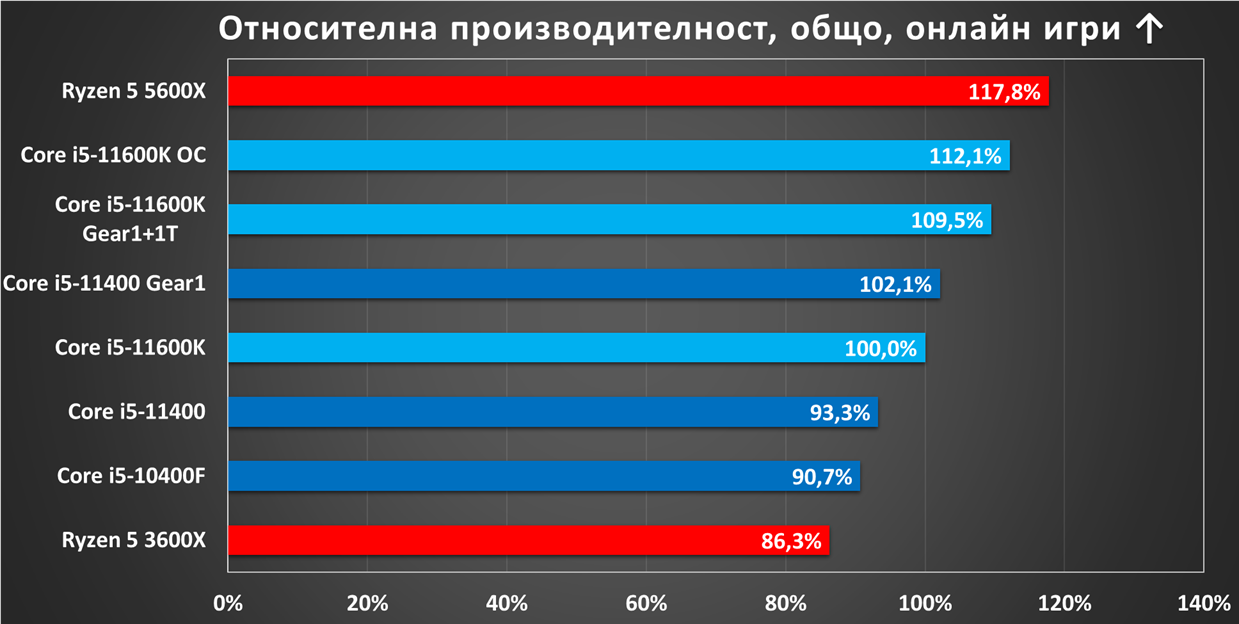

Истинските разлики между процесорите се виждат по-ясно при онлайн игрите, които са основно тествани в ниски детайли, с изключение на Valorant. Ползата от ниската латентност на паметта тук е доста по-силно застъпена, което позволява на Core i5-11400 с Gear 1 режим да изпревари Core i5-11600K на стандартни настройки. Съответно активирането на Gear 1 + 1T при последния води до отново близо 10% прираст, а овърклокването добавя само още 3%, което за пореден пък показва безсмислеността на това занимание при съвременните процесори, които са „изцедени“ фабрично. Ако Core i5-11400 беше отключен, можеше да е по-интересна ситуацията.
Тук си струва да отбележим, че макар и при средните кадри Ryzen 5 5600X остава недостижим като цяло с на моменти абсурдни нива, достигащи 500 FPS, при 1% ниските нещата съвсем не са толкова драстично различни и практически е наравно с Core i5-11600K след активиране на Gear 1 и/или овърклокване. Дори успява да изостане зад него в COD Warzone. И тъй като 1% минималните кадри се смята, че са по-добър критерий за плавност на играта, то излиза че двата процесора са ефективно равностойни. И все пак нека не забравяме че Ryzen 5 5600X също може да бъде овърклокнат, макар че не може да се очаква някакъв невероятен прираст.
