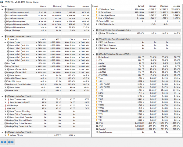

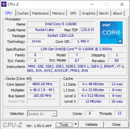

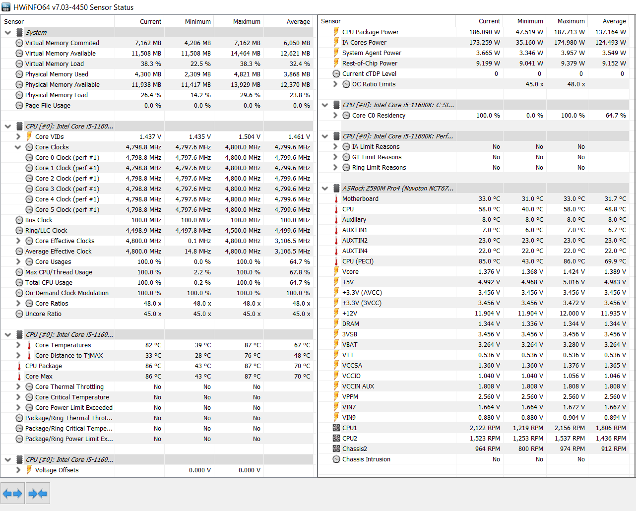

Съответно, високите честоти в стандартен режим водят до мизерен прираст от овърклокване, което на свой ред не впечатлява с нищо на фона на предходните поколения на компанията. След доста опити, това което успях да постигна е едва 4,8 ГХц @ 1,42 В за всички ядра, като честно казано аз не бих държал процесора продължително в този режим. Не знам дали проблемът е във възможностите на дънна платка, но не вярвам да можете да извадите повече от 100 МХц над това дори с по-добро охлаждане и платка. Всички опити на 4,9 ГХц завършваха с моментално забиване при стартирането на Cienbench R23, който ползвах за начален бърз тест дали процесорът е работоспособен, като дори напрежения от сорта на 1,45 В не изглеждаше да имат някакъв ефект. Ситуацията изглежда сякаш процесора удря стена на около 4,8 ГХц с всички ядра и отказва да скалира нагоре.
За това в рамките на тестовете предпочетох вместо фиксирана 4,8 ГХц честота, да си поиграя с настройките на Turbo Boost, при което зададох процесорът да бууства до 4,8 ГХц с 5 и 6 ядра, 4,9 ГХц с 3 и 4 ядра и 5 ГХц с 1 и 2 ядра, така че да няма загуба на еднонишкова производителност. Лимитите на консумацията бяха повишени до 230 Вт, при което процесорът работеше стабилно на 4,8 ГХц при многонишков товар.

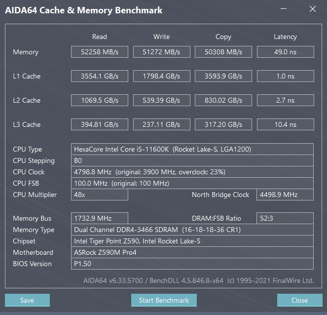

Другият момент е овърклокването на паметта. И тук ударих на греда, макар че тя може би се дължи на способностите на самата памет. Но първият проблем се оказа, че дънната платка просто отказва да стартира, ако се използва делител 4:3 (133 МХц базова стъпка за паметта). Което ме ограничи само до кратните на 100 МХц стойности. Крайният резултат се оказа едва DDR4-3400 честота, като макар че паметта стартираше като DDR4-3700 липсваше стабилност дори с повишени тайминги(18-20-20-42-2Т) и повишено напрежение на паметта (1,4 В) и контролера (+100мВ). Тук само ще отбележа, че изпробвай паметта и на AMD системата, където ситуацията не беше по-добра, но постигнах DDR4-3466 режим благодарение на възможността за ползване на междини делители.
Хубавото е, след овърклок дори с Arctic Freezer 34 eSports Duo, температурата на процесора остана под 90 градуса при продължителен товар, така че може да се каже, че този път това не беше ограничаващо за крайният резултат.
