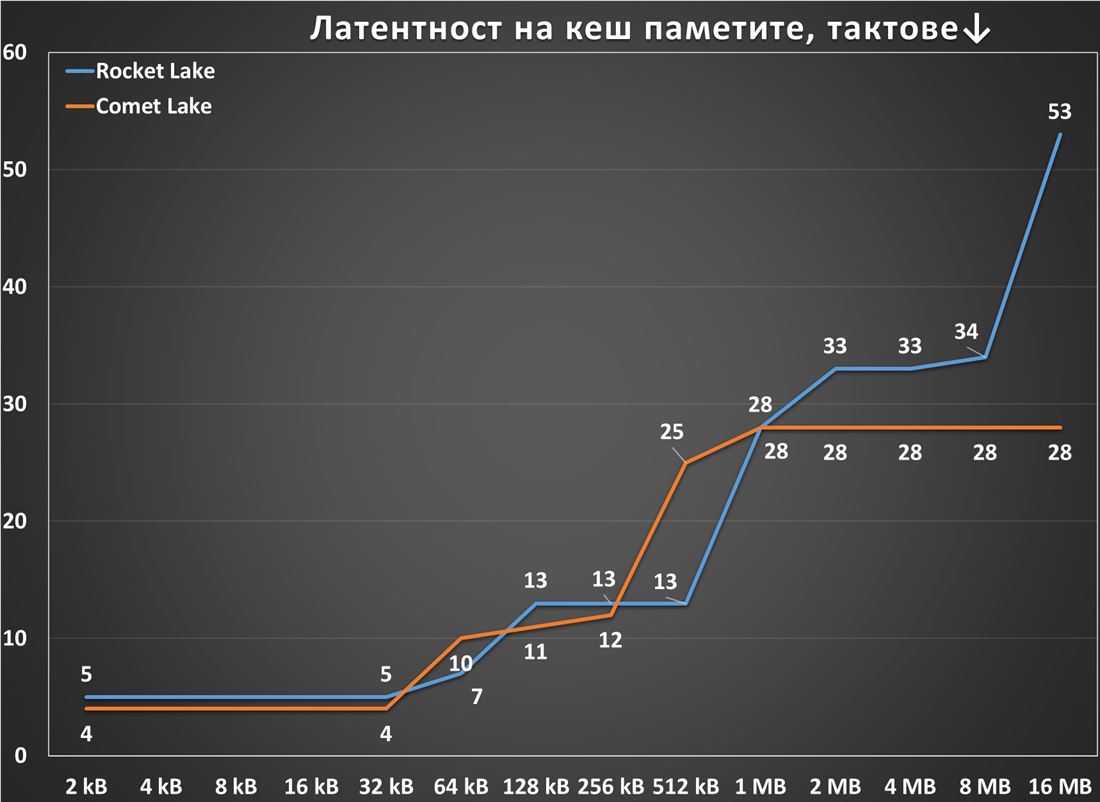

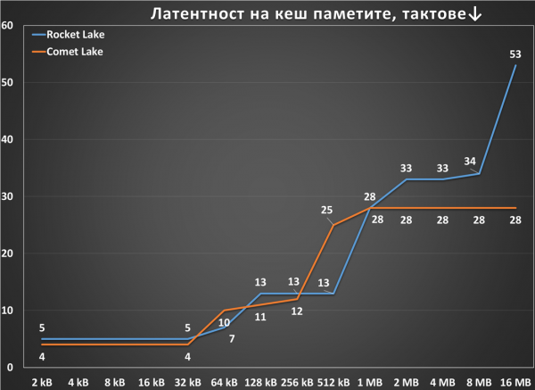

Една от разликите при новите процесори на Intel е ситуацията с кешовете и системната памет. За това си поиграх малко с тестовете на SiSoftware SANDRA и измерих показанията за латентността на различните части на подсистемата. Честно казано не съм сигурен каква е причината за разликите, но вероятно е свързано с особеностите на новата архитектура. Ситуацията е следната:
  • 1 такт увеличение в латентността при L1 кеш паметта – от 4 на 5 такта, но това се стабилните 25% забавяне.
  • При самата L2 кеш памет изглежда няма забавяне, въпреки увеличеният обем, но се наслагва 1 такт закъснение от L1 кеш паметта (от 12 на 13 такта), или 8%.
  • При L3 кеш паметта имаме още едно забавяне – от 28 на 34 такта, или допълнително 4 такта над допълнителният 1 от L1 кеша, тоест отново над 20% забавяне.

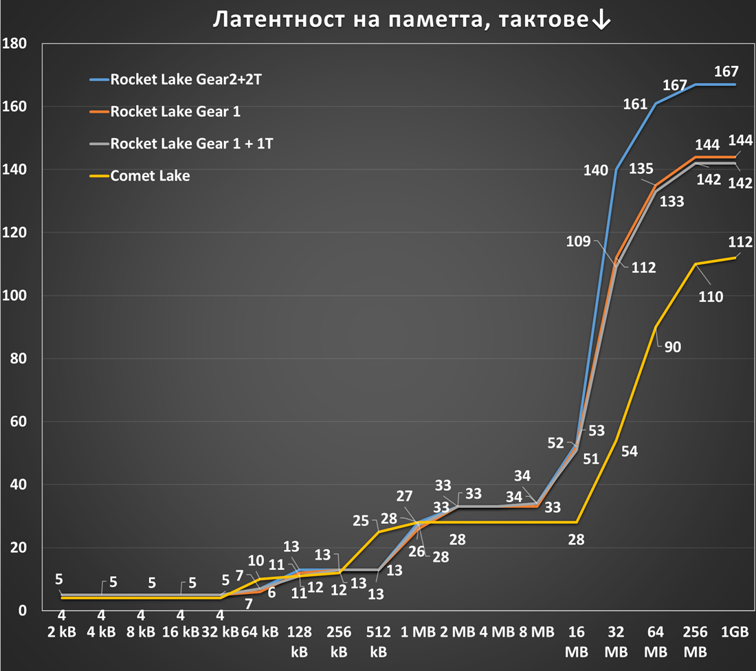

  • И накрая идва паметта, като логично тук разликата е от Gear 2 режима. И тук имаме цели 50% забавяне! От 112 на 167 такта! Активирането на Gear 1, т.е. синхронна работа на контролера и паметта, води до намаляване на латентността с 23 такта, или до 144, а активирането на 1Т command Rate намалява с още 2 такта. Въпреки това разликата остава доста значителна, около 27%.

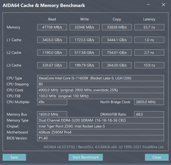

AIDA64 Gear 2
AIDA64 Gear 1
AIDA64 Gear 1 + 1T
