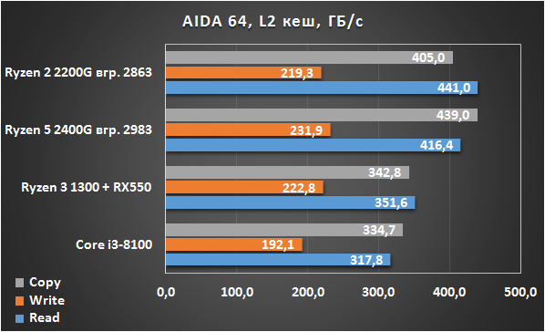

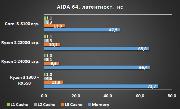

За начало нека да видим доколко верни са твърденията за подобрена латентност при процесорите на AMD с помощта на софтуера AIDA64:

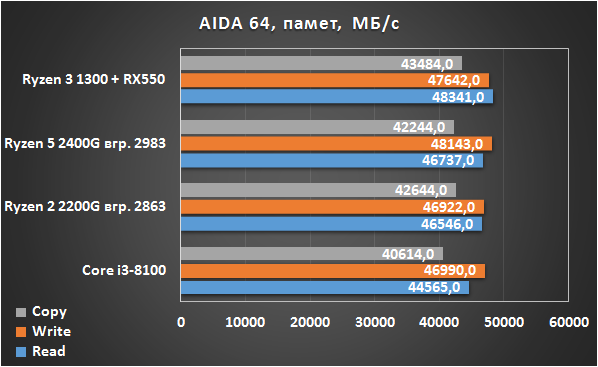

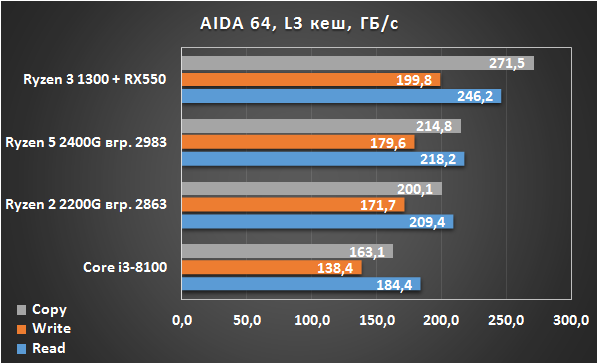

И да, наистина има сериозно подобрение в латентността L2, като сега тя на практика е на нивото на тази в процесорите на Intel. При L3 също има подобрение, макар и значително по-малко. Интересното е, че според AIDA64, кеш паметта L3 в Ryzen реално е по-бърза от тази в моделите на Intel от серията Coffee Lake. Подобрение има и при латентността на паметта, но представителите на AMD все още са много далеч от конкурентите си. Това в известен смисъл е неизбежно, поради използването на Infinity Fabric, но в същото време се вижда, че за последната година има и доста сериозен напредък в латентността само чрез оптимизация на фърмуера.

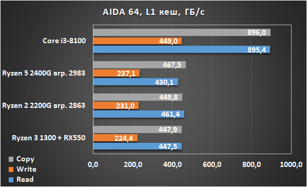

При пропускателната способност процесорите на AMD са леко напред по отношение на паметта, малко повече при кешовете L2 и L3, но изостават драстично зад i3-8100 при L1. Това е така, защото модела на intel използва двойно по-широки шини за достъп поради наличието на 256-битови AVX модули, срещу 128-битови при AMD.

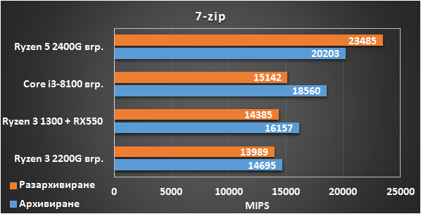

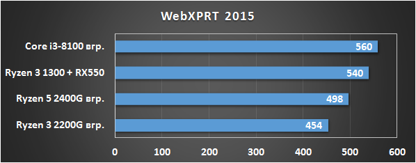

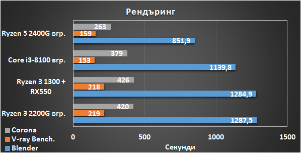

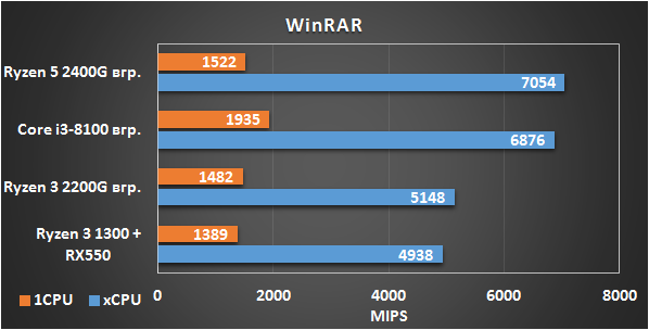

Засега ще задържа коментарите си относно производителността при приложенията, но като гледате резултатите по-долу имайте предвид, че Ryzen 5 2400G, Ryzen 3 2200G и Core i3-8100 работят с вграденото си видео, докато резултатите на Ryzen 3 1300X са получени с помощта на Radeon RX550. Теоретично съвременното вградено видео би следвало да има доста малко влияние над общата производителност, но при всички случаи има някакво влияние, така че с външен адптер дадените процесори би следвало да се представят малко по-добре.
Като цяло може да се каже, че нещата са в общи линии според очакваното. Не случайно Ryzen 3 2200G е позициониран под Ryzen 3 1300X, като комбинацията от по-висока честота(заради XFR) и по-голям обем на кеш паметта прави по-старият процесор малко по-бърз. Разликата между двата процесора, обаче, е едва около 10%, като не малка част от нея идва от използването на външна графика.

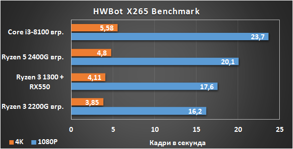

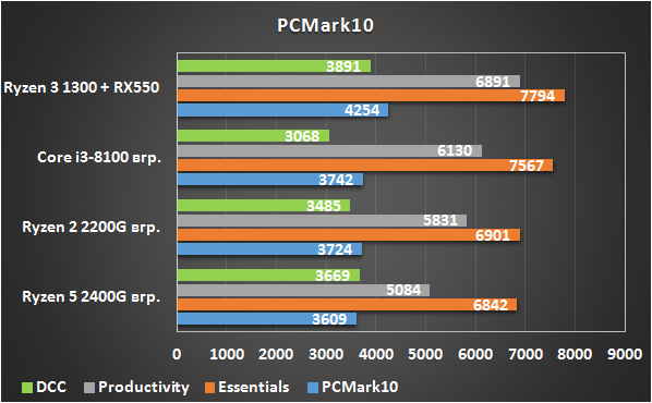

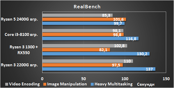

В същото време имаме и някои странни стойности, като на например загубата на Ryzen 5 2400G от Ryzen 3 2200G в PCMark 10. Core i3-8100 демонстрира, че е доста компетентен чип, но все пак в многонишковите задачи в повечето случаи не може да се бори с Ryzen 5. Интересното тук е, че последния не успява да компенсира разликата от по-тесните си блокове AVX в теста X265. Все пак цялостната му производителност е около 10% пред тази на модела на Intel, като не изостава и в еднонишковите тестове, благодарение вероятно на по-високата си тактова честота.
