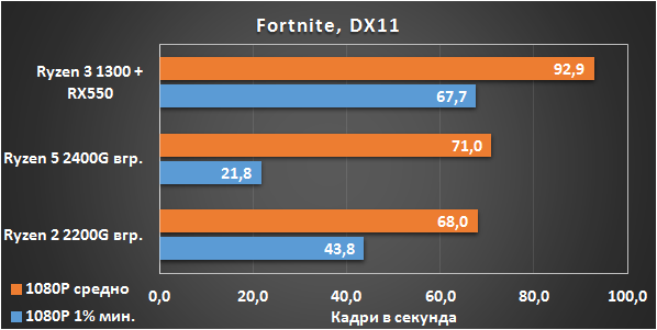

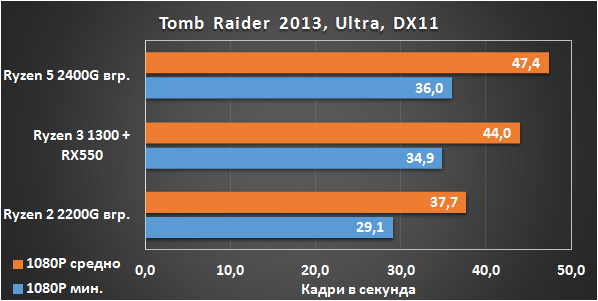

Предвид изключително ниската демонстрирана производителност на UHD630 реших да не си губя времето в него и се съсредоточих над моделите на AMD. Към вече използваните игри реших да добавя и две по-стари игри (Tomb Raider 2013 и Sleeping Dogs), както и популярната Battle Royale игра Fortnite.

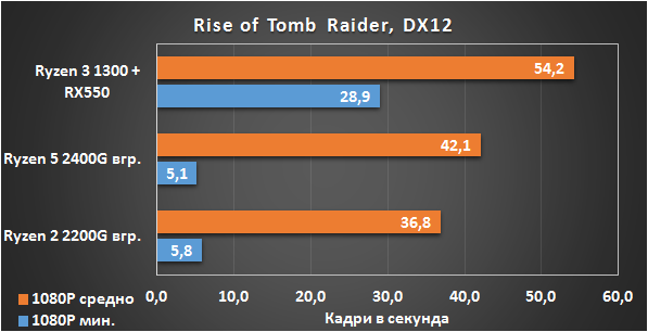

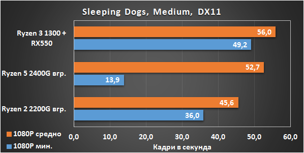

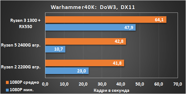

Теоретично Vega 11 би трябвало да е достатъчно бърза за всички игри, с изключение на DeusEx Mankind Divided, ако съдим по средните резултати. За съжаление при минималните кадри, освен вече споменатите Rise of Tomb Raider и Warhammer 40K, се добавят и Sleeping Dogs и Fortnite. Честно казано за Sleeping Dogs не мога да кажа, че беше голям проблем и верятно стават дума за единична ситуация. Но Fortnite беше тествана с реална игра, и за съжаление там положението хич не беше приятно. Като цяло може да играете, но периодично се получават моментни спадове и привлачване, което не е постоянно, а се появява на приливи и отливи.

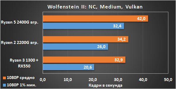

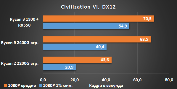

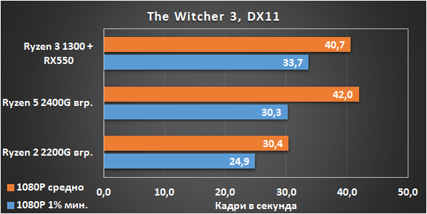

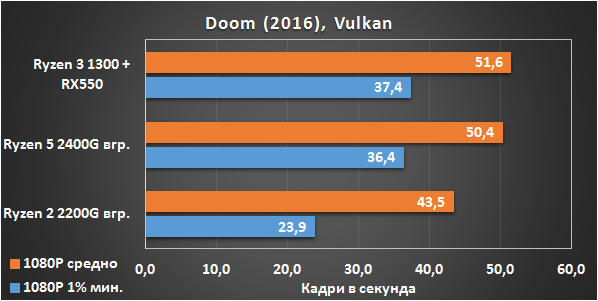

В същото време в Civilation VI, Doom, Wolfenstein II и Tomb Raider(2013) няма да имате проблеми с играта. Малко по-особено е положението с The Witcher 3, който въпреки че покри 30 кадъра дори с Vega8 и над 40 с другите 2 модела, има един особено неприятен input lag на моменти, който в 720p се забелязваше само при UHD630.
