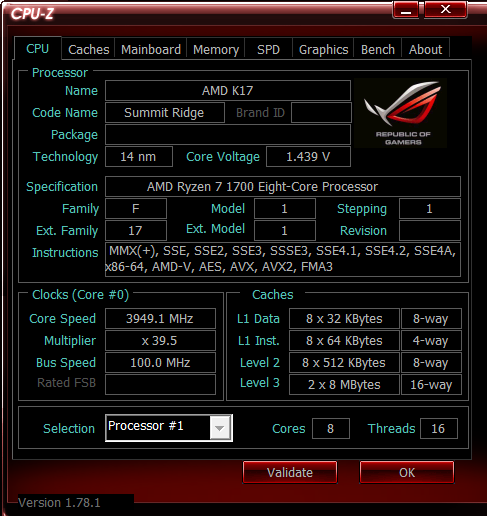

Няма голяма разлика и в овърклок потенциала – макар че моделът 1700 не успя да покори стабилно 4 ГХц, за разлика от другите два процесора той успя да се справи с 3,95 ГХц при 1,425 В. Което все пак са едни не лоши 32% над базовата или ако искате 23% над турбо честотата с активни всички ядра, което предполага и не лош прираст като производителност. Ако обаче гледаме нискоконсумиращата същност на процесора, един по-оптимален вариант ще е вероятно 3,8 ГХц при нещо от сорта на 1,225-1,25 волта, при което консумацията му е дори една идея под нивото на тази на 1800Х.

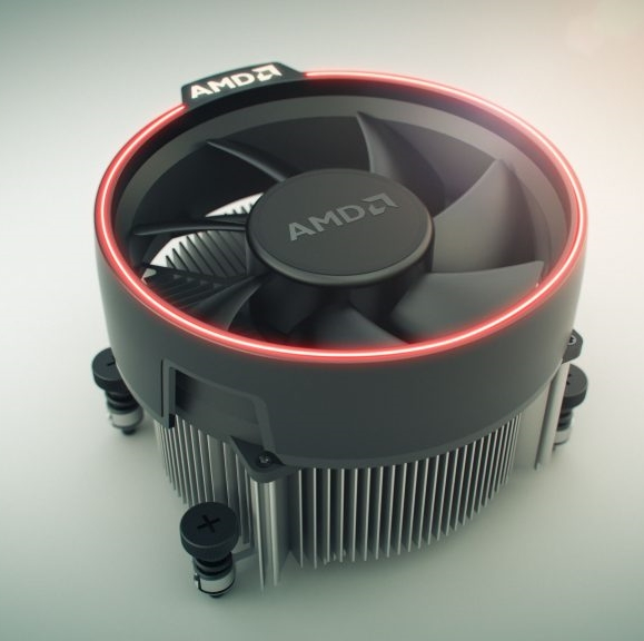

Друг важен за отбелязване момент е, че Ryzen 7 1700 е единственият от трите нови процесора, който пристига с фабричен охладител. Той е средния от трите нови изпълнения, Wraith Spire, който за съжаление е без топлопроводи, но за сметка на това разполага с масивна медна вложка, която контактува директно с процесора. Заедно с това доста по-големият вентилатор е и много по-тих, което е сериозен напредък спрямо по-старите бокс охладители. Около вентилатора имате и светодиодна подсветка, която може да се включи към някои дъна, които поддържат RGB светодиоди и да се управлява от тях, давайки приятно стилен вид на комплекта.
