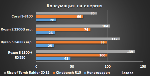

Oт AMD са успели да източат още енергийна ефективност от Zen, което е често казано сериозен напредък. Естествено с помощта и на новия техпроцес. Intel все още има малко предимство в това отношение, но като се има предвид положението откъм производителността на графичното ядро, то нещата стават доста интересни.

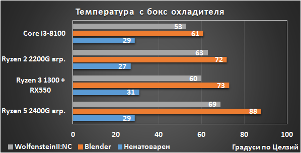

В същото време, обаче, ако в предния материал критикувах избора на Intel за комплектоване на Core i3-8100 с малкият му боксов охладител, то честно казано не знам какво мога да кажа за ситуацията с Ryzen 5 2400G. Предвид високата темпертура и на Ryzen 3 1300X, подозирам че използваната miniITX платка може би влошава качестовото на охлаждането, поради близкото разположение на процесора до горния ръб на кутията, но както и да го гледаме 88 градуса под товар са меко казано абсурдни. Дори да свалим 10 градуса заради текущата ситуация (Ryzen 3 1300X с боксовия си охладител показа 61 градуса при предишните тестове), положението не е хич приятно. Ryzen 3 2200G се справя далеч по-добре, като температурата му е сходна с тази Ryzen 3 1300X. В тази група използващия microATX платка Core i3-8100 изненадващо изглежда най-хладен.
Във всеки случай не мисля, че решението на AMD да използват Wraith Stealth вместо Spire в комплекта на Ryzen 3 2400G e особено правилно. Едва ли Wraith Spire би влошил чак толкова ценовата ефективност.

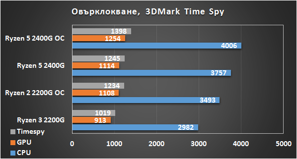

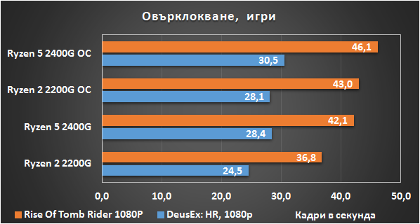

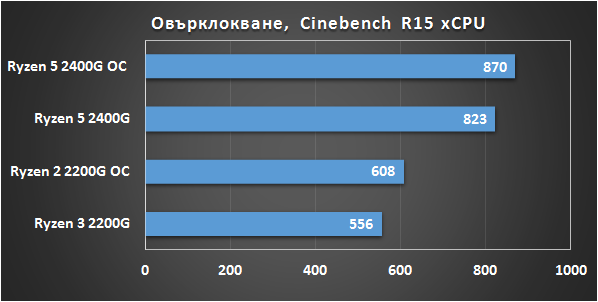

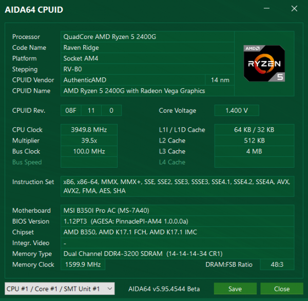

Предвид високите температури за тестовете с овърклок реших да се обърна за помощ към Wraith Max, който лесно свали едни 15-тина градуса от тестваните процесори. При това положение и на тестовата дънна платка с Ryzen 5 2400G успях да постигна 3,95 ГХц при 1,4 Волта, които са максмума, който може да се зададе през биоса. Ryzen 3 2200G се справи по-зле, като се наложи да прибягна до използването на Ryzen Master и да повиша напрежението до 1,4375 В за 3,9 ГХц. Имайте предвид все пак, че не съм тествал твърде подробно процесорите за стабилност. За съжаление, обаче, не виждам подобрение на овърклок потенциала спрямо по-старите модели. За графичното ядро успях да подкарам 1500МХц при 1.3 волта и в двата случая. Имам чувството, че може и да може повече, а и според официалните заявления на AMD би трябвало да са постижими до 1750 МХц. Въпросът е дали има смисъл.
