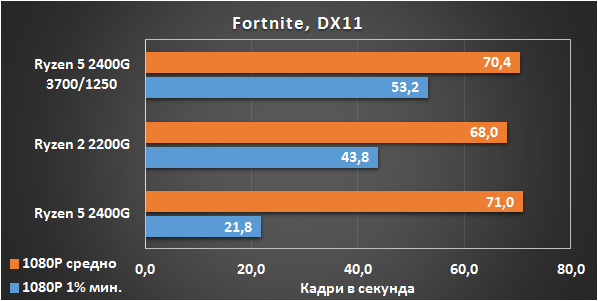

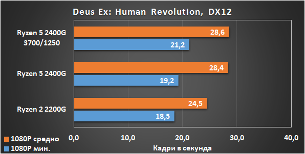

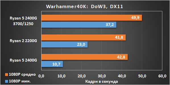

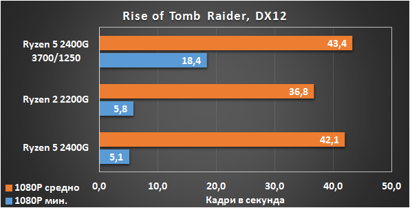

Това, което забелязах, обаче, по време на тестовете с овърклокване е, че за разлика от предишните поколения, процесорът не е закован на дадена честота, и овърклокване дори при работа на графичното ядро, се установява ръчно задената за процесорните ядра честота. Поради това реших да видя дали е възможно това да се приложи някак си и на стандартни честоти. Краткият отговор е – не. Дългият отговор е, че всъщност може, но трябва да приложите поне минимален овърклок. Изключването на Core Performance Boost, задаването на ръчно напрежение и честоти не промени поведението на процесора. Едва когато зададох честотата на ядрата на 3,7 ГХц, т.е. малко над базовата, изведнъж всичко потръгна. Предполагам, че дори и ако сложите 3625 пак ще се получи.
И както виждате в бързия тест, това доведе до много сериозно подобрение при проблемните игри. Fortnite вече се играе безпроблемно, положението във Warhammer драстично се подобри, и макар минималните кадри в Rise of Tomb Raider да останаха под 20, бясното привлачване и резките смени на кадровата честота изчезнаха и се сведоха до само 1-2 кратки придръпвания, които не биха пречили особено на геймплея.
