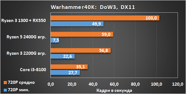

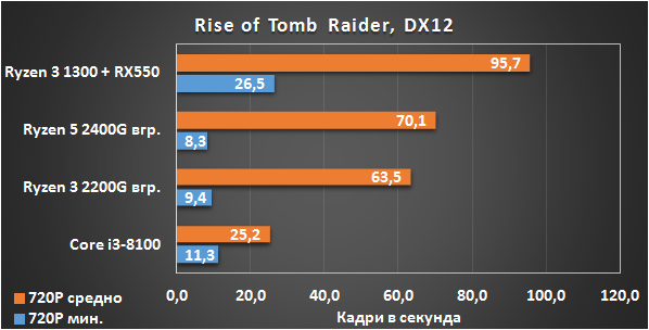

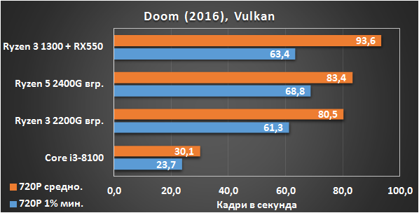

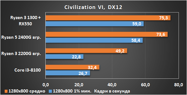

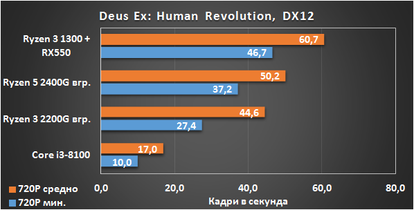

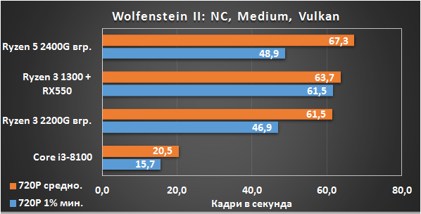

И сега идваме до интересната част, при която ще видим на какво е способно новото графично ядро на AMD и ще успее ли да се справи с дискретният графичен адаптер? За начало тествах моделите в резолюция 1280х720 (х800 за Civilization VI), която се очаква да е по-типичната за тях. Пък и за да може все пак да включа вграденото видео на Intel за сравнение.
Резултатите са… интересни. Vega 11 все пак не успява да победи RX550, въпреки повечето си ресурси, с изключение на Wolfenstein II: New Colossus и при минималните кадри в Doom, което всъщност се дължи на по-мощният процесор. Като заговорихме за минималните кадри, по принцип не обичам да давам резултатите от минималните кадри при вградените тестове, тъй като често те не показват реалната картина, тъй като може да се дължат на единични пикове. Тук обаче се демонстрира една ясна тенденция, за това и ги включих. А тенденцията е в изключително слабите резултати на Ryzen 5 2400G в Rise of Tomb Rider и Warhammer 40K: DoW 3. Проблемът е, че това ясно си личеше по време на теста, че изобщо не е единична ситуация и би направило игрането доста некомфортно. Същото се вижда, макар и в малко по-слаба степен при Ryzen 3 2200G. Заедно с това, въпреки че при средните кадри новите APU на AMD просто унищожават UHD630 (двойна производителност за Vega 8 и 2,3 пъти по-голяма за Vega11) в споменатите игри, минималните кадри са доста по-ниски.
Тук трябва да отбележим, че средните кадри бяха достатъчно високи във всички тествани игри, като минималните, с двете споменати изключения, също бяха на нивото за приятна игруемост за предложенията на AMD. В същото време положението с UHD630 е буквално трагично дори в тази ниска резолюция, като ще трябва да се задовилите единствено със стратегически игри от сорта на Civilization VI и Warhammer40K: DoW3.
