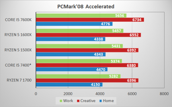

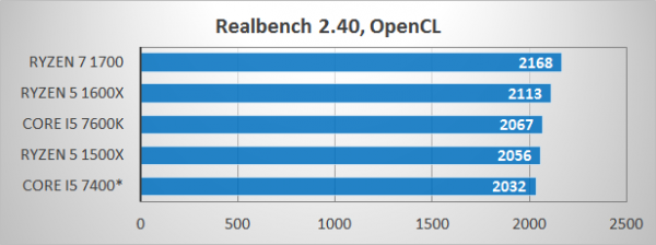

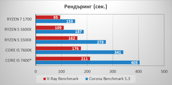

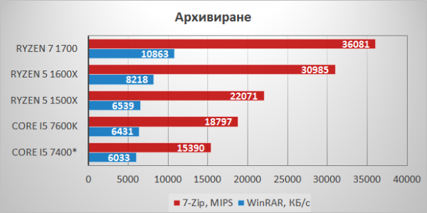

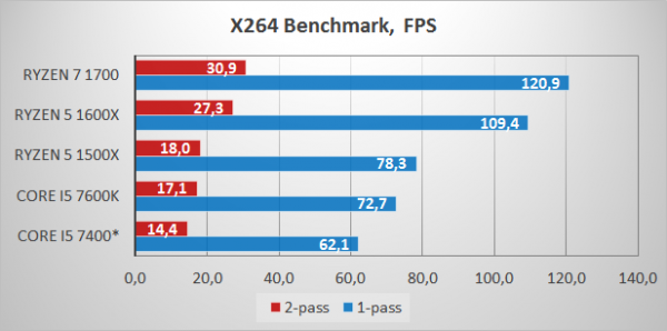

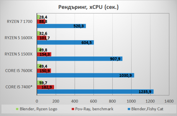

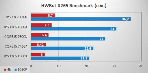

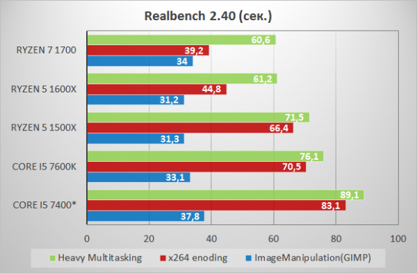

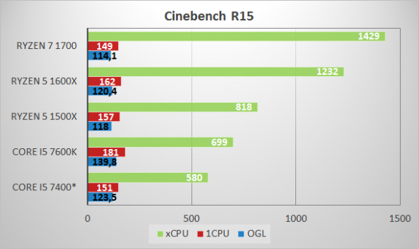

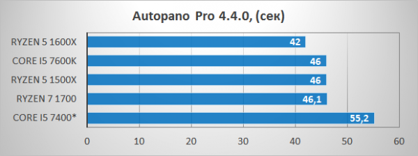

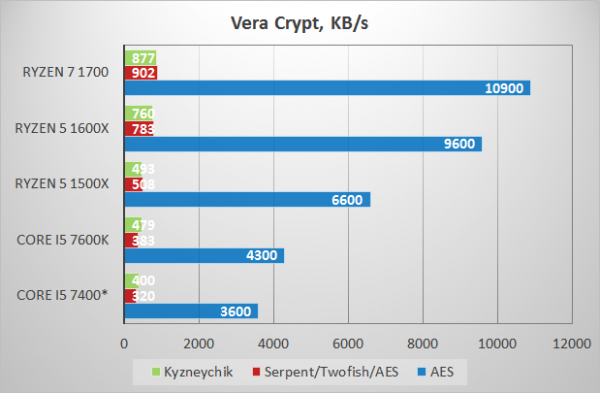

Честно казано не мисля, че при приложенията има особени изненади. От една страна в многнишковите тестове процесорите се подреждат според броя на нишките и тактовата си честота, като първи излиза Ryzen 7 1700 с около 15% предимство пред Ryzen 5 1600X, който е по-бърз от 1500Х с 45%, 7600К пък изостава на 9% зад него и накрая на още около 20% назад е симулираният i5 7400, като неговата разлика спрямо 1500Х е внушителните 30%. Тук може би трябва да се отбележи, че двата модела на intel успяват да изпреварят Ryzen 5 1500X в HWBot X265 тестовете, както и при рендирането на логото на Ryzen в Blender. Причината за това трябва да се търси вероятно в по-бързата работа с FMA3 инструкции. Заедно с това, въпреки продължаващото неочаквано слабо преставяне на Ryzen в WinRAR, всички модели се справят по-добре от i5, дори да е със малко.

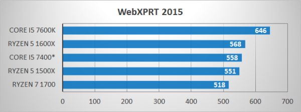

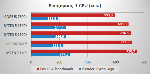

При еднонишковите/малконишкови приложения, нещата логично се обръщат на страната на Intel, благодарение на по-високата тактова честота и по-добра производителност за такт. Разликите обаче съвсем не са големи – i5 7600K е по-бърз от двата Ryzen 5 със съответно 7% спрямо 1600Х и 9% спрямо 1500Х. На свой ред пък те дори успяват да изпреварят с малко симулираният i5 7400 процесор (3-5%). 1600Х пък е с 2,5% по-бърз от 1500Х и със 7% по-бърз от 1700. Струва си да се отбележи, обаче, колко добре се представя еднонишковият i5 в Blender и Pov-RAY, като отново причината трябва да се търси в доста по-добрата работа с FMA3.
Крайният резултат от всички тестове обаче е на страната на новите представители на АМД, като благодарение на огромното предимство в многонишковите тестове 1600Х побеждава с около 30% 7600К, а 1500Х е по-бърз с около 20% от i5-7400. Нещо повече, резултатът на 1500X е практически равен на този на i5-7600, процесор с 60 долара по-скъп.
