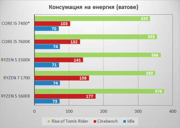

Предимството при консумацията все още лежи леко в полето на Intel сред тестваните процесори, като въпреки заявения ТДП моделите на AMD употребяват малко повече електричество при работата си, причината за което трябва да се търси в XFR технологията, както и във факта, че без поддръжка на HyperThreading е практически невъзможно да се натовари пълноценно ядрото на Kaby Lake.

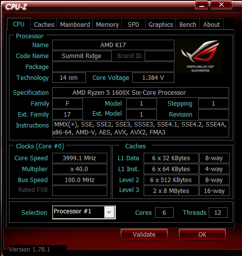

Колкото до възможностите за овърклок – и двата процесора лесно постигнаха 4 ГХц при съответно 1,3875 В за 1600х и 1,4 В за 1500х. При това само с използване на Writh Max охладителя. Опитите за 4,1 Гхц не бяха успешни, а и честно казано не ми остана повече време за опити с по-добро охлаждане. При това положение 1600х достигаше до 76 градуса под това, а 1500Х – 72. За сравнение консумацията им под Cinebench R15 се повиши до 212 и 166 Вт съответно. Съдейки по тези резултати има голяма вероятност Ryzen 5 1500X да може да постигне стабилни 4 ГХц дори със стандартния си боксов охладител Wraith Spire в добре проветрена кутия.
