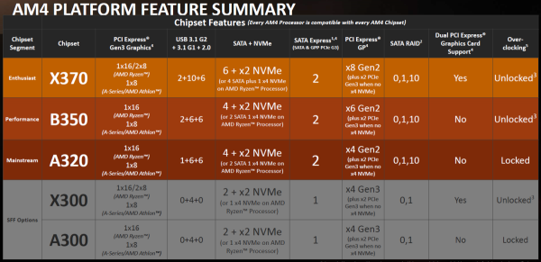

Заедно с това трябва да се отбележи, че останалите стандартни възможности на Ryzen 7 са налични и при тези процесори. Това включва SMT технологията, която съответно позволява на 6-ядрените процесори да работят с 12 нишки, а на 4-ядрените – с 8 нишки едновременно, двуканалният контролер с поддръжка на до DDR4-2667 памет, вграденият в кристала южен мост (2х SATA3, 1х NVMe и 4хUSB 3.0 порта), общо 24 линии PCI Express 3.0, както и отключен множител за всеки модел. Ако все още не сте запознати с подробностите на архитектурата, може да го направите от оригиналното ни ревю.
