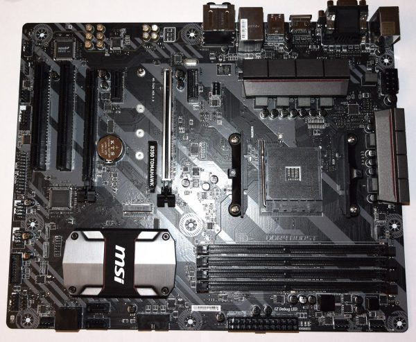

Ryzen 5 могат да работят с всеки от обявените от AMD чипсети, но според компанията, ценово погледнато оптималният избор са дънните платки с B350 чипсет. За това за тестовете ни беше предоставена MSI B350 Tomahawk. Тя предлага сравнително типична конфигурация за моделите от среден клас с 2 х16(х16 3.0 + х2/4 2.0) и 2 х1 PCI Express слота, 2 PCI слота ако разполагате с по-стари разширителни карти, 4 DDR4 DIMM слота и 4 САТА 3.0 порта. Мястото на 3-тия разширителен слот е заето от М.2 х4 порт с поддръжка на PCIE 3.0 (свързан директно към процесора) при Ryzen процесорите и който може да приеме карти с максималната позволявана от стандарта дължина от 110 мм. Вторият физически х16 слот работи в х4 режим, ако никой от двата х1 порта не е зает, в противен случай работи като х2. 4-те SATA порта поддържат RAID 0, 1 и 0+1 конфигурации. 2 от портовете са разположени успоредно на дънната платка, което улеснява подредбата на кабелите в кутията.
Платката предлага общо 8 УСБ 3.0 порта, като 4-те от тях, изведени на задната стена, са взети от вградения в процесора чипсет. 3 от тях с в стандартният USB Type-A конектор, а един е конфигуриран като новият Type C, при който ориентацията на кабела няма значение. Другите 4 порта са изведени от чипсета, в два вътрешни конектора, към които да се свързват портовете на лицевата страна на кутията. Единият от тях е ориентиран успоредно на платката, за да не пречи на инсталацията на дълги карти. Допълнително се предлагат още 6 USB2.0 порта, 2 от които са изведени на задната планка, а другите 4 са под формата на конектори на дъното. Заедно с това платката разполага и с един извод за свързване на RGB LED, така че да може да управлявате осветлението си в синхрон със светлините на дъното. Последните са организирани по-скоро стилно, отколкото дразнещо, като имате светодиоди по 4-те ъгъла на платката, но от задната й страна, които създават фонов ефект. В добавка към тях има и LED лента пред разширителните слотове, която свети сравнително ненатрапчиво.
Звукът се осигурява от познатият и често използван 7.1-канален модел Realtek ALC892 Codec, което може и да се сметне за недостатък от някои, като по-новите ALC1150 и ALC1220 предлагат по-добро качество. Мрежовата връзка се осъществява с помощта на Realtek 8111H Gigabit LAN контролер. На дънната платка може да откриете общо 5 конектора за вентилатори, което би трябвало да е достатъчно дори за по-сериозните ентусиасти, а на задната планка имате в добавка към USB и звуковите конектори, също и PS/2 порт, D-SUB, DVI-D и HDMI портове.

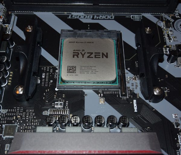

Личните ми впечатления от работата на платката са силно положителни. При нужния минимум от настройки за овърклок и дори малко отгоре, като разбира се опциите са далеч от количеството в Asus CrossHair VI Hero, но ако не практикувате екстремен овърклок, ще са ви напълно достатъчни. За последното така или иначе нямате предпоставки предвид 4+2 каналната конфигурация на захранващата схема, която обаче изглежда напълно задоволително за типичните възможности с въздушно охлаждане на представителите от фамилията Ryzen. Заедно с това платката без проблеми стартира с предоставената ни за тестовете памет GeIL EVO X DDR4-3200 памет само чрез избиране на XMP профил и задаване на напрежението на 1,35 В. Така че MSI B350 Tomahawk изглежда като наистина удачен партньор при закупуването на Ryzen 5 процесор.
