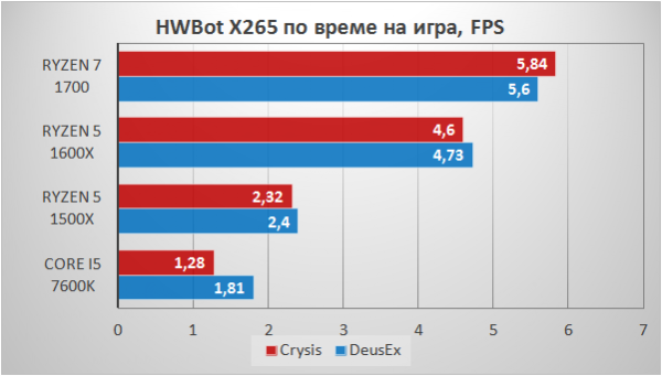

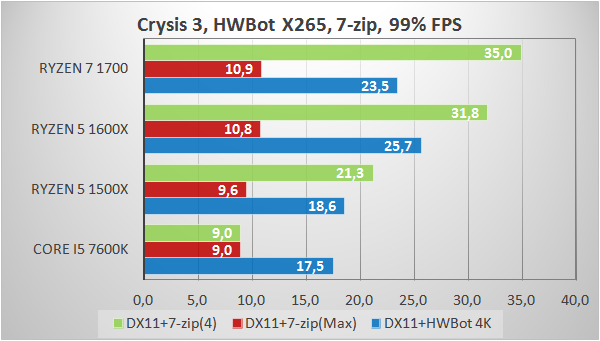

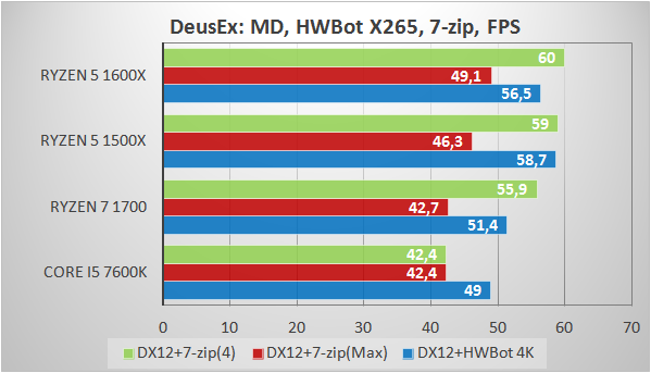

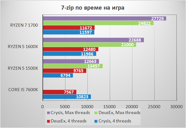

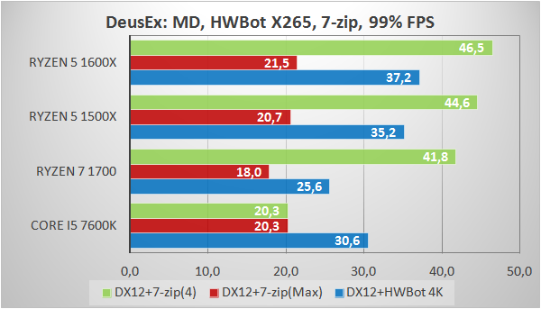

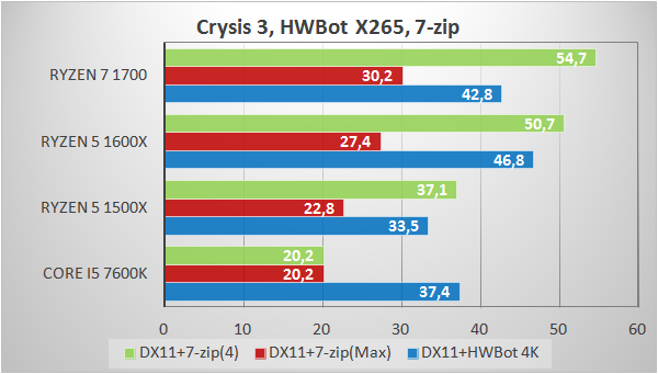

Идеята за тази група тестове ми хрумна от обясненията на АМД, колко добри са Ryzen 5 1600/1600X и моделите от сериата Ryzen 7 за лaйв стрийминг на игри. Тъй като, признавам си, не съм особено запознат с тази дейност, а и поради липса на време, скалъпих набързо следната идея – пуснах във фонов режим прекодиране с HWBot X265 Benchmark в 4К режим, както и 7-Zip в бенчмарк режим и реших да пробвам как стоят нещата с DeusEx, която е втората най-слабо процесорно зависима игра в ревюто и има удобен тест, както и в Crysis 3, който пък изглеждаше най-тежко зависимата от процесора и то в многонишков режим. И двете игри тествах в 1920х1080 резолюция, като за DeusEx ползвах DX12 режим. HWBot X265 Benchmark не може да си регулира броя нишки по време на работа, но за сметка на 7-zip може, за това при него проведох тестовете както с максималния брой нишки за всеки процесор така и само с 4 (което пък е максимума за i5). В тази група тествах само i5 7600K.
Ето ги и резултатите:
Това което се набива на очи е, че нещата съвсем не са толкова прости, колкото би трябвало. Ryzen 7 1700 има най-много ядра и нишки и логично би следвало да се справя най-добре. Което до някъде е така, тъй като резултатите му в Crysis 3, както и в HWBot и 7-zip, са най-високи. При това, обаче, играта е практически неигруема при максималния брой нишки със 7-zip, и не е твърде комфортна дори с HWBot. Донякъде изненадващо, но прекодирането на видео във фонов режим не изглежда да удря чак толкова силно гейминг производителността в сравнение с архивирането на данни. Причината за това може би се крие във факта, че различните задачи натоварват различни видове блокове в процесора – прекодирането на видео натоварва силно SIMD/FP блокове, архивирането натоварва повече целочислените блокове и подсистемата на паметта, а игрите натоварват всичко, но може би с лек превес на целочислената част и паметта. За това прекодирането на видео влиза в по-малък конфликт за ресурси с играта, спрямо 7-zip.
В същото време резултатите в DeusEx са точно обратното на очакваното, като Ryzen 7 1700 се справя най-зле от трите AMD процесора, като единствено i5-7600K остава зад него. Изглежда че в този случай играта набляга повече на работата с паметта и големия брой нишки при прекодирането и 7-zip(Max) удрят в някакво вътрешно ограничение на чиповете. Това може да е производителността на контролера на паметта или пък да се получава „замърсяване“ на кеша. При все това си струва да се отбележи, че производителността на трите модела на AMD остава задоволителна, с изключение на режима със максимален брой нишки на 7-zip.
В края на краищата двата многоядрени Ryzen показват, че могат да се справят с определени ситуации на мултитаксинг – видеонкодинг във фонов режим и архивиране с ограничен брой нишки. Ако ограничите фоновото натоварване до 8-12 нишки спокойно може да се насладите на игра, докато чакате процесора да приключи.
Какво обаче можем да кажем за двата 4-ядрени процесора в теста – Ryzen 5 1500X и Core i5 7600? Резултатите и на двата не са особено добри. Ryzen 1500Х има известно предимство като цяло, благодарение на повечето си нишки, но в процеса на видоенкодинг i5-7600K е общо взето равностоен откъм игрова производителност. При използване на 7-zip обаче, 1500х успява да се справи приемливо добре в DeusEx, като дори при 4 нишки може да се каже, че няма голямо влияние върхо игровия процес. В Crysis дори с 4 нишки нещата не стоят много добре, но не е напълно невъзможно да се играе, за разлика от ситуацията при i5-7600K. Резултатите HWBot X265 Benchmark са в полза на 1500Х, но и двата процесора са много далеч от производителността на 6- и 8-ядрения Ryzen. В по-смисления 4-нишков режим на 7-zip двата процесора си разменят по една победа в двете игри, а 1500Х се представя доста по-добре с 8-нишки, но както видяхме това е за сметка на игровата производителност.
Като цяло, очаквано, Core i5-7600K се представя най-зле при мултитаскинг, като може да се каже, че подобни задачи са в голяма степен неприложими при него, но и резултатите на 1500Х не са чак толкова по-добри. При все това при него не е напълно невъзможно да правите нещо във фонов режим, стига да се постараете да ограничните натоварването до 4 нишки. Използването на SMT определено е + за 4-ядрения модел на AMD. В същото време Ryzen 5 1600X и Ryzen 7 1700 демонстрират, че вероятно има доста истина в обясненията на AMD, че процесорите могат да се ползват за стрийминг по време на игра. Стига да ограничите броя нишки. Съдейки по съотношението на резултатите, вероятно няма да е проблем да прекодирате в 720p, но за 1080p може да се наложи да се ограничите до 25 или 30 кадъра/сек и/или да намалите качеството.
