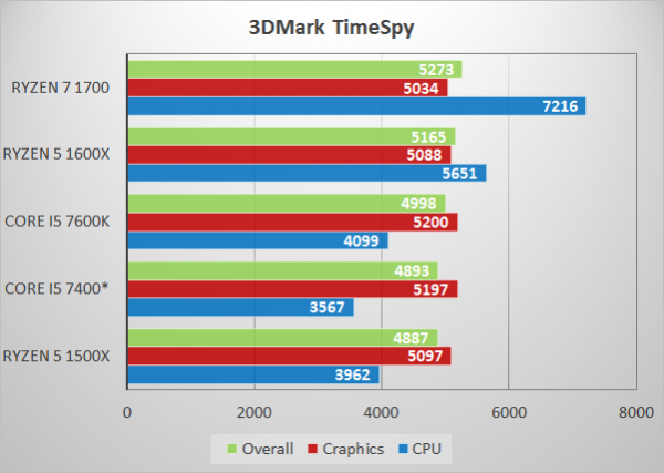

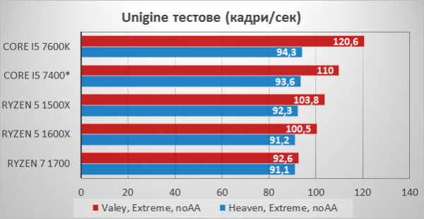

Голямата изненада обаче ни чака в игрите. Честно казано резултатите за мен са доста неочаквани, като смятах че представянето ще е по-равностойно. От друга страна сравнително малкото на брой игри, ползвани в теста, може би изкривяват в някаква степен данните, като се вижда че все още има места, в които по-високата еднонишкова производителност на i5 7600К му носи предимства.

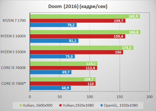

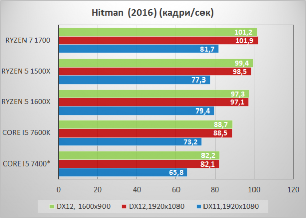

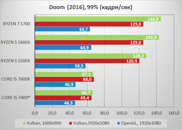

Особено интересна е ситуацията в Doom, която на пръв поглед изглежда, че харесва повечето нишки на новите процесори на AMD. Но дали наистина е така? Ако се вгледате внимателно, ще видите че разликите между 3-те Ryzen процесора са минимални помежду им. Същото важи и за двата Core i5 процесора – въпреки предимството от 20% в тактовата честота, 7600K не успява да дръпне пред симулирания 7400. Това ме кара да мисля че Doom всъщност харесва огромния обем на L3 кеша (и може би повечето L2 също) на моделите на AMD, а не толкова голямото количество нишки. Донякъде подобно изглежда положението и в Hitman, където разликите между моделите на АМД съвсем не са големи (буквално 2-3 къдъра), а разликата между двата Core  процесора е далеч по-малка от очакваното (под 10%) при все че изглежда играта е изцяло процесорно ограничена дори във FHD резолюция.

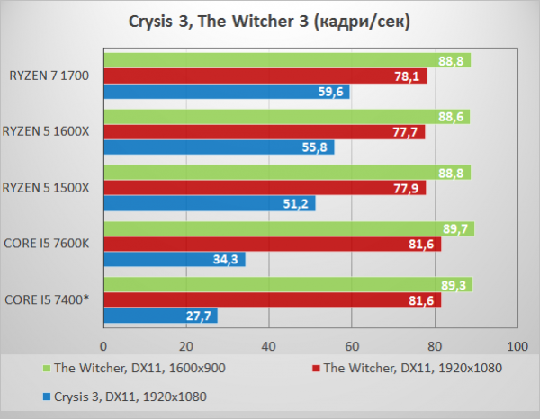

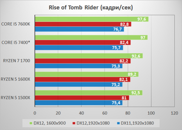

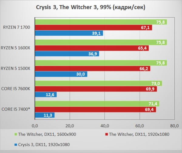

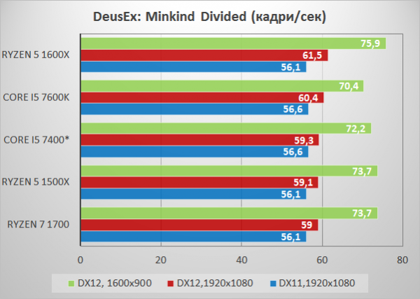

Crysis 3 на свой ред пък определено предпочита многоядрените процесори. Което е донякъде неочаквано предвид възрастта на играта. И накрая, трудно е да се каже какво точно предпочитат другите 3 игри, но сред тях изглежда че The Witcher 3 е изцяло ограничена от видео, но и от платформата, като отново във FHD Ryzen процесорите показват по-малка производителност от моделите на Интел. DeusEx изглежда опира отново във производителността на видеокартата, но в DX12 режим дава леко предпочитание на повечето нишки на AMD, докато в DX11 – леко предпочитание за платформата на Intel. Макар че предвид странно разхвърляните резултати между процесорите изглежда има и още нещо. Накрая, Tomb Raider изглежда че като цяло предпочита малко по-високата IPC на моделите на Intel.
