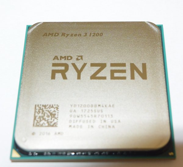

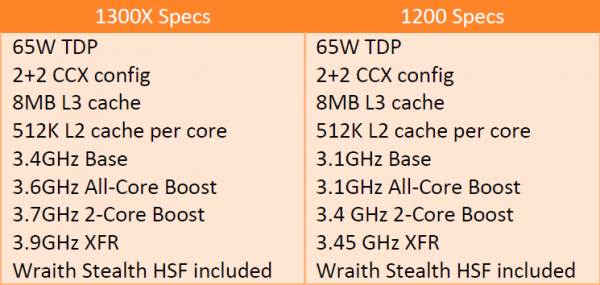

Процесорите от тази серия все още използват познатия ви кристал с кодово име Zeppelin, на който се базират и Ryzen 5/7. Това показва колко икономично излиза на компанията производството му, за да се използва дори за модели под 150 долара. За да се вместят в ценовия диапазон под 150 долара обаче, от AMD са деактивирали половината процесорни ядра, половината L3 кеш и SMT технологията. Ето и по-конкретно спецификациите:
    • Ryzen 3 1300X е 4-ядрен, 4-нишков процесор (подобно на i5 серията на Intel). L3 кеш паметта е 8 МБ, а тактовите му честоти са идентични с тези на Ryzen 5 1600X – 3,5 ГХц базова, 3,7 ГХц турбо и 3,9 ГХц с XFR. Паметта остава двуканална с поддръжка до DDR4-2667 режим, а официално TDP е заявено като 65 Вт. Цената на процесора се очаква да е $129 без ДДС.
    • Ryzen 3 1200 се различава от старшия си събрат само по честотите – 3,1 ГХц базова, 3,4 ГХц турбо и само 50 МХц добавка от XFR. Трябва да се отбележи, че всички останали модели от серията разполагат и с междинна честота, на която работят при натоварване на всички ядра, което обаче не превишава TDP. Tя е със 100 МХц над базовата (200 МХц за модела 1700). Такава обаче липсва при Ryzen 3 1200. Поддържаната памет и консумацията са същите като при 1300X. Цената се очаква да е $109 без ДДС.

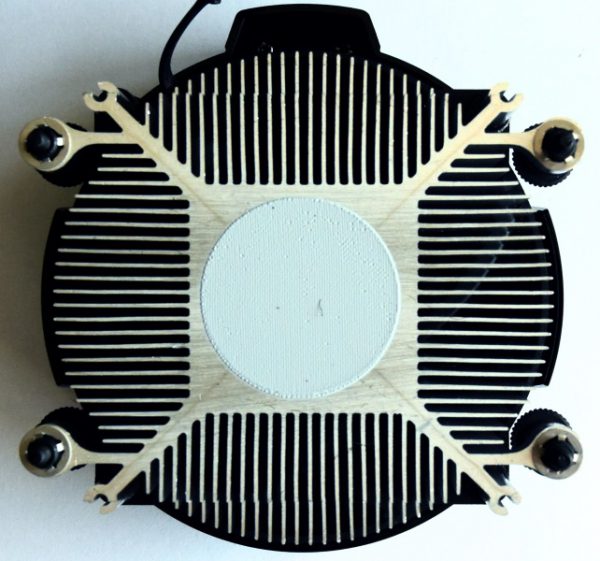

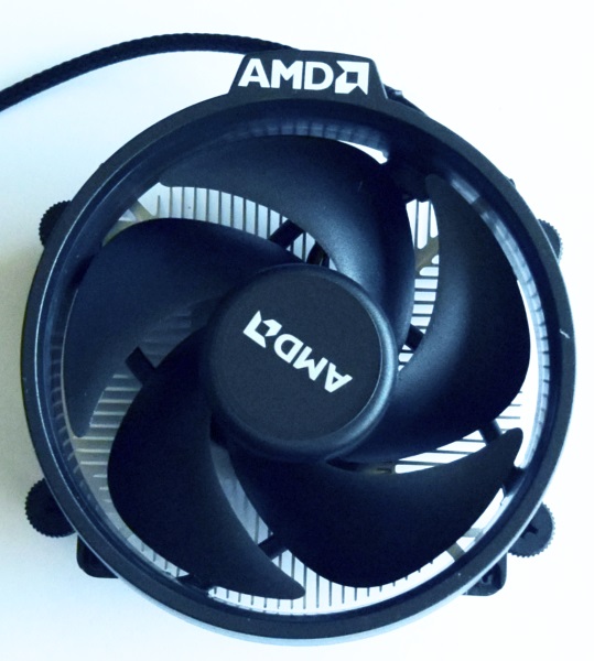

    Едно важно уточнение за Ryzen 3 е, че освен изключените ядра, кеш и SMT, процесорите поддържат пълната останала функционалност на архитектурата, включително откъм виртуализация и поддържани инструкции. Заедно в комплекта си двата модела включват охладителят Wraith Stealth, най-малкият представител на новата серия “BOX” охлаждания на компанията.

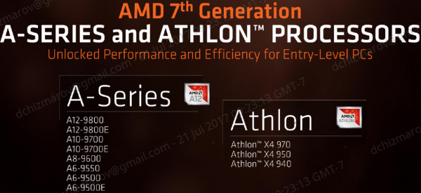

  • AMD A-series 9xxx
    Позиционирането на Ryzen 3 ги поставя като конкурент преди всичко на i3-моделите на Intel, и то по-скоро в ниския клас, докато старшите i3 се засичат даже с Ryzen 5. Диапазонът под $100 долара обаче остава не адресиран от Zen ядрото на AMD. Както писах и в заключението на предходния материал, един от големите проблеми на текущата инкарнация на Zen при спускането му все по-ниско в ценовите класове, е че той не разполага с вградено видео, което с намаляването на цената все повече натежава на страната на Intel, тъй като най-евтините смислени графични адаптери в момента струват около 200 лв. Ако не смятате да играете игри или да ползвате ускорението от видеокартата, това ще изяде потенциалното ценово предимство на моделите на AMD. И това ще тежи още повече в зоната под $100.
    По тази причина, докато се появят моделите APU от серията Raven Ridge, които се очаква да комбинират Zen ядро с графиката от поколението Vega, AMD ще използват по-старите модели Bristol Ridge за конкуренция с Intel. За съжаление това означава използване на старото ядро Excavator (2 модула/4 ядра, 2 MB L3 кеш) и GCN 1.3 графика (до 8 CU) и то произведени по 28 нм технологичен процес. Това което се знае за момента е, че те вече официално ще постъпят в продажба заедно с Ryzen 3, но за момента няма ценова информация за тях. Само да напомним, че тези модели са достъпни за системните интегратори още от есента на миналата година.
