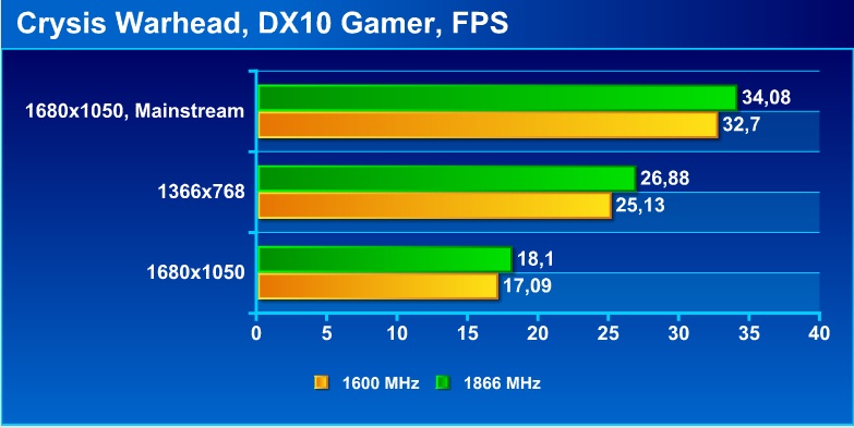

Crysis Warhead
Под Crysis Warhead ситуацията е подобна на тази при другите по-тежки игри. Настройката Gamer (една идея под максималната – Enthusiast) е тежка за смилане от HD6550D, като при резолюция 1680х1050 няма да можете да играете. Преминаването към 1366х768 ще осигури почти нормален геймплей, а слизането една стъпка по-надолу в настройките до Mainstream позволяват за спокойна игра дори при 1680х1050. Използването на DDR3-1866 памет спомага за допълнителен прираст в производителността от 4%.

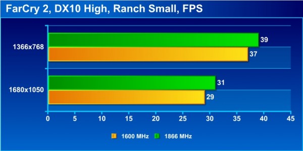

FarCry 2
Под FarCry 2, HD6550D почти няма проблеми с поддържането на необходимите 30 FPS, но в зависимост от резолюцията, говорим за “почти безпроблемен геймплей” при 1680х1050 и за съвсем приятните 39 FPS при 1366х768. Използването на по-бързата памет, DDR3-1866 MHz, спомага за допълнителни 5% производителност.

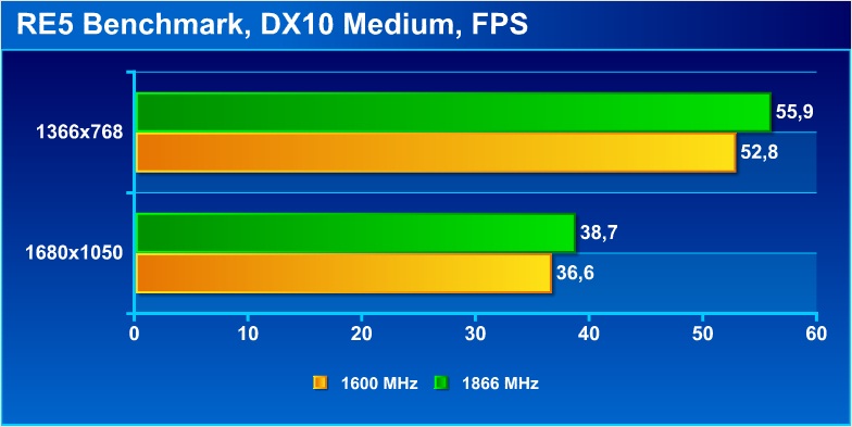

Resident Evil 5
Играта Resident Evil 5 не е чак толкова натоварваща, и поне що се отнася до настройки Medium, геймплея не е проблем дори на 1680х1050. Тук няма да имате нужда и от 1866 MHz на паметта, за да изстискате още производителност от графичния чип.

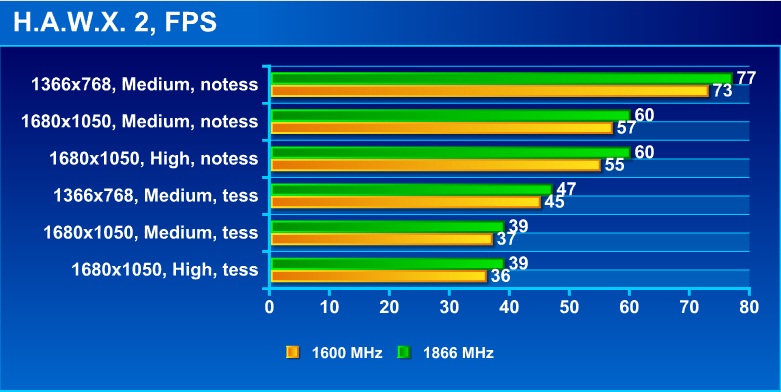

H.A.W.X. 2
Под HAWX 2 е много важно дали ще искате да играете с активирана теселация или не. Защото, както се вижда, разликата е голяма. Въпреки всичко, дори и с активирана теселация, HD6550D постига 39FPS на настройки High и резолюция 1680х1050, което би трябвало да е достатъчно за безпроблемна игра.

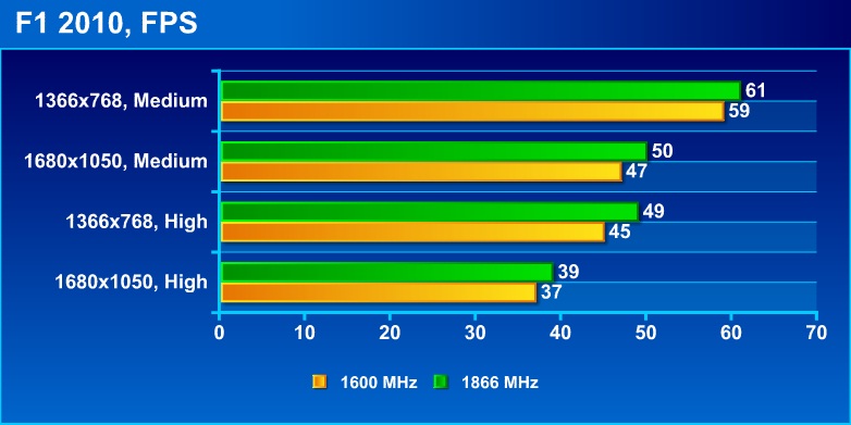

F1 2010
Подобно на HAWX 2, под F1 2010 нещата се виждат и с просто око – независимо от резолюцията и дали искате да играете на настройки High, HD6550D има достатъчно мощ, че да ви предложи над 30 FPS.

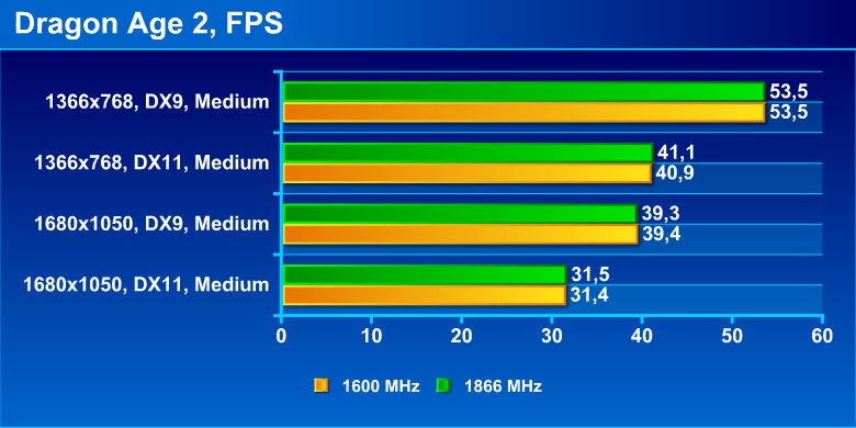

Dragon Age 2
Dragon Age 2 е едно от новите игрови заглавия, появили се през последните няколко месеца и като такова е доста натоварващо графичната подсистема. Въпреки това HD6550D съумява да се справи с предизвикателството и да реализира над 30 FPS дори и при настройки DX11/Medium и резолюция 1680х1050. Преминаването към по-ниска резолюция или DX9 води до над 30% скок в производителността и достигане на 40+ FPS.

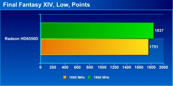

Final Fantasy XIV
Под FFXIV разликата между 1600 MHz и 1866 MHz памет бе 5%, както и в повечето случаи, видяни досега в тестовете.
