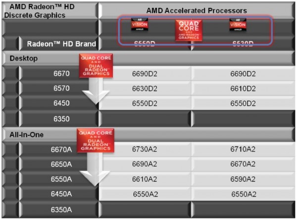

В предишните версии на вградена графика при AMD, потребителя имаше опцията да добавите дискретен графичен ускорител и да създадете Hybrid Crossfire. Поради факта, че вградената в чипсета графика бе доста слаба, вариантите за външна карта също не бяха кой знае колко много (трябваше да са доста близо по възможности спрямо HD4200). С появата на Llano, от AMD могат да ни предложат по-атрактивен вариант на Hybrid Crossfire (предвид повечето 3D възможности на HD6550D и HD6530D), наречен AMD Dual Graphics:
AMD Dual Graphics също е и продуктовото наименование за компютърни машини, при които производителя на системата е добавил дискретна графична платка. Поради това не се учудвайте, ако срещнете компютърна система, притежаваща Radeon HD6690D2, например. Такъв “ускорител” всъщност няма, а е представата на AMD за комбинирането на HD6550D и HD6670. На диаграмата можете да видите какви са възможните варианти, но общо взето, според AMD, единствено графични платки от 6-та серия, и от между HD6450 и HD6670 ще са способни на създаване на Dual Graphics с някой от двата варианта на вградена в Llano графика. Според AMD, дискретната графична платка не трябва да е по-бавна с 50% или повече от 3 пъти по-бърза от вграденото графично ядро, иначе Dual Graphics просто няма да е възможно.
