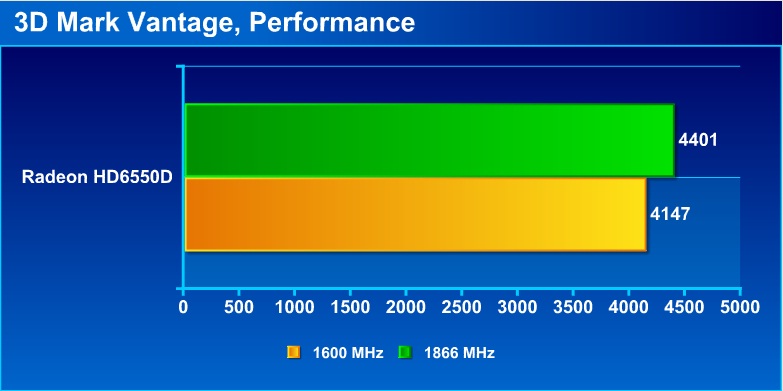

3D MARK Vantage
3D Mark Vantage отбелязва 6% прираст в производителността при преминаване на 1866 MHz. Самият резулат е доста впечатляващ, непостижим с никое вградено графично решение, познато до момента.

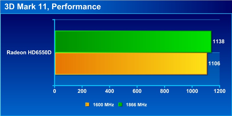

3D MARK 11
Резултата в този тест няма как да го сравняваме с друго вградено графично решение, понеже няма такова, което да поддържа DX11, освен HD6550D в Llano. Прираст-а в производителността при преминаване към 1866 MHz памет е почти пренебрежим.

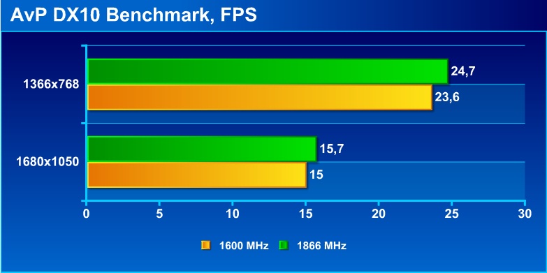

Alien vs Predator DX10
AvP е едно от приложенията, при което ще трябва доста да осакатите настройките, че да можете да постигнете ниво над 30 FPS. При резолюция от 1024 х 768 нещата стават по-нормални и кадрите скачат над 30, но дори и 1366х768 не може да предостави достатъчно плавно възпроизвеждане, за да можем да кажем, че тази настройка е “игруема”.

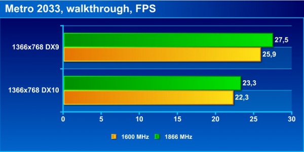

Metro 2033
Metro 2033 е достатъчно тежка игра, че да не очакваме прекалено много от вградената графика HD6550D. Въпреки това, резолюция 1366х768 е почти игруема при настройки Normal/DX9, а ако осакатите съвсем настройките на играта, няма да имате никакъв проблем да я изиграете спокойно и без проблеми в кадрите.

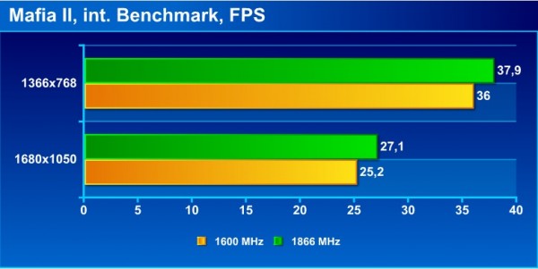

Mafia II
Mafia II също е доста труден за преглъщане от страна на вграденото ядро HD6550D, но това е вярно ако искате да играете на резолюция 1680х1050. Геймплея е почти плавен, с леки изключения при по-натоварените сцени. Когато паднем до 1366х768, всичко е ОК и кадрите са достатъчно, че да нямате проблеми по време на игра.
