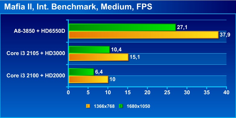

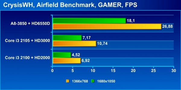

След като видяхме как скалира вграденото графично ядро при двата основни варианта на работна честота на паметта, сега е време да видим как A8-3850 се противопоставя на прекият си конкурент – Intel Core i3 2100, що се отнася до работата в 3D игри и използване на вграденото графично ядро. Макар i3 2100 да е директният конкурент на A8-3850, заради самото сравнение добавихме и Core i3 2105 – процесор, идентичен на i3 2100, но с по-бързият вариант на вградена графика на Intel – HD3000.

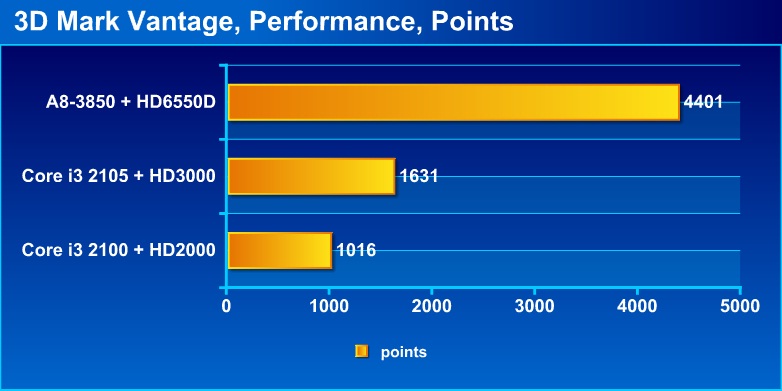

3D Mark Vantage
Crysis Warhead

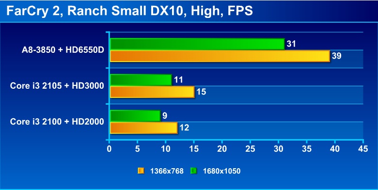

FarCry 2

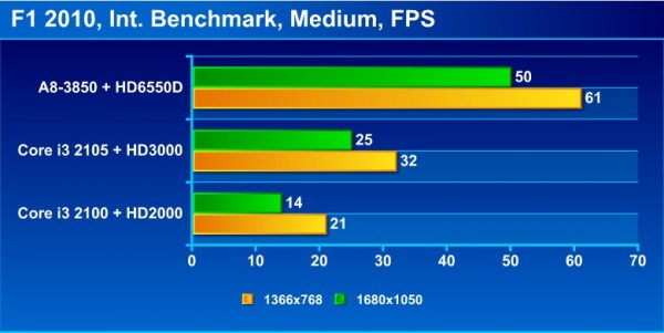

F1 2010

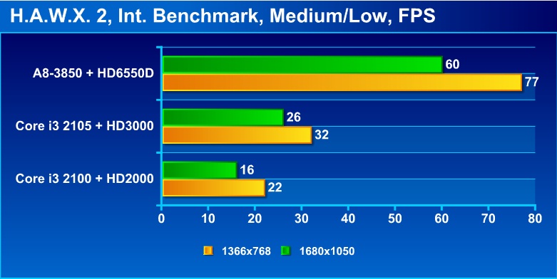

H.A.W.X. 2
Mafia II

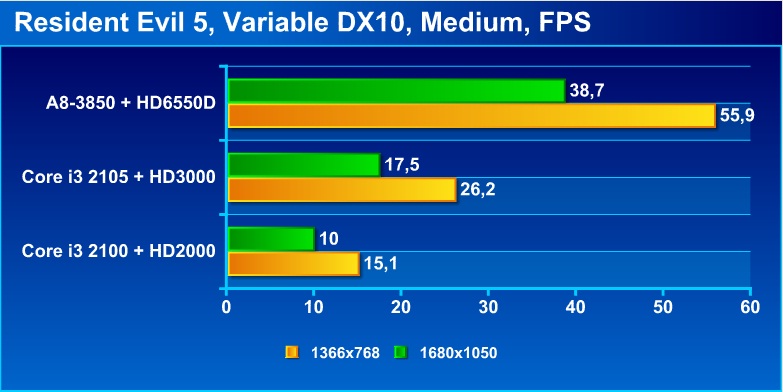

Resident Evil 5

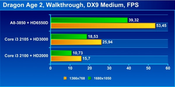

Dragon Age 2
Отказах се да правя коментар на всяка една от игрите, защото положението е доста еднакво, независимо от 3D заглавието. Едно нещо може да се каже със сигурност – съвременните игри (дори такива от преди 2-3 години) определено не могат да се играят нормално както на HD3000, така и на HD2000, а в сравнение с HD6550D в процесора на AMD, ситуацията е доста плачевна. В някои случаи разликата в производителността е около 4 пъти в полза на AMD, като единствено HD6550D предоставя игруеми FPS в използваните игри. Резултати-сравнение в DX11 няма как да ви покажа по обясними причини.
