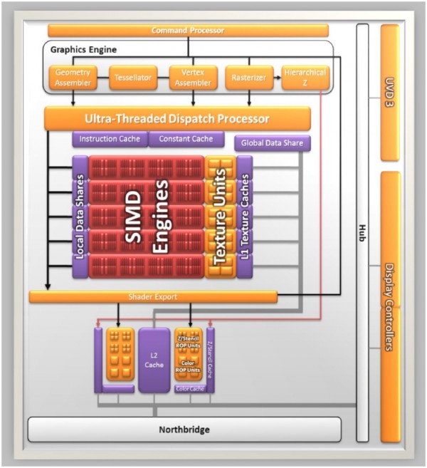

Вероятно единственото интересно нещо около Llano, като оставим настрана 32nm процес, е вграденото графично ядро. След като Intel от доста време вече ни предлагат подобни решения, интереса към първото отроче на AMD, предлагащо вградена в процесора графика е повече от сериозен. Вероятно поради това от AMD са решили да не се излагат, ами да заложат на нещо сигурно, каквато е VLIW5 графичната архитектура на компанията, станала основа на ускорители като Radeon HD5870 и HD5770. Няма как да видим ядрото Cypress, интегрирано в кристала на Llano – това би било прекалено голяма стъпка напред. За сметка на това, обаче, от компанията са решили да използват един друг доказал се чип – Redwood. Това ядро, което се използва за направата на 3D ускорителя Radeon HD5570, сега е основа и на вграденият графичен модул в процесора Llano. При чипа Llano, вграденото графично ядро носи името Sumo. Така, чрез Sumo, от AMD въвеждат два варианта на интегрирана в процесора графика:

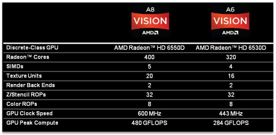

AMD A8-Series могат да разчитат на по-бързата модификация Radeon HD6550D, докато А6-ците ще трябва да се задоволят с Radeon HD6530D. Основната разлика между двата е броя на стрийм процесорите – при 6550D се използват 5 броя SIMD, докато при HD6530D имаме 4 броя SIMD. Всеки един от тези SIMD съдържа по 80 ALU-та (16-wide VLIW5), но това не е нещо ново и е добре познато от архитектурата на чиповете Redwood:
Броят на SIMD блоковете убославя и други разлики – HD6550D притежава 20 текстурника, докато при HD6530D са 16. Накрая, HD6550D има и предимство в работната честота – номиналните 600MHz, докато HD6530D работи при 443MHz. Общо взето както HD6550D, така и HD6530D са доста голям скок напред, що се отнася до “вградената графика” на AMD. Предишното най-добро предложение бе интегрираното в чипсета графично ядро HD4290, което предлагаше 80 стрийм процесора.
