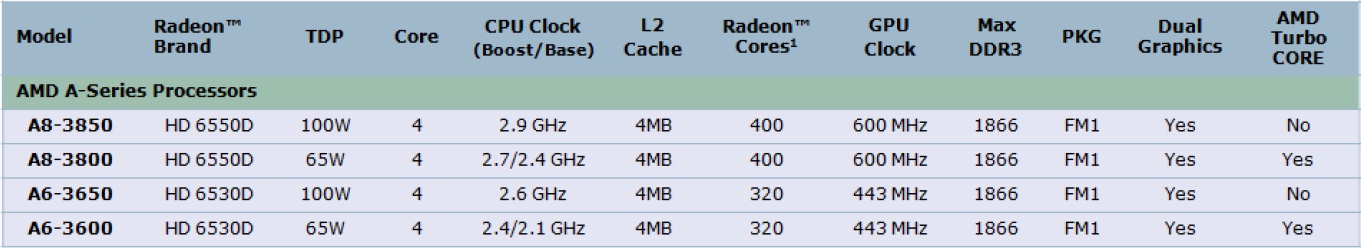

Ето ги и четирите представителя на фамилията, с които AMD стартират предлагането на Llano:
(кликнете върху таблицата за да я видите в по-голям размер)
За момента говорим само за четириядрени варианти, като TDP-то и моделното означение разграничават новите процесори Llano по двойки. А8-ците ще ни предложат по-добрата версия на вграденото графично ядро – HD6550D, а работната честота на ядрата определя и TDP-то – А8-3850 е флагмана на фамилията (поне засега) със своите 2.9 GHz и 100W TDP, но не предлага Turbo Core 2.0. При А8-3800 имаме 2.4 GHz номинална честота, която посредством Turbo Core може да достигне до 2.7 GHz. По-ниската максимална честота обаче има и своето предимство – 65W TDP. Честотата на GPU-то не е пострадала (отново е 600MHz). При двата чипа А6 освен по-слабият вариант на вградена графика – HD6530D, от AMD са заложили и по-ниски номинални честоти за процесорните ядра – 2.6 GHz за А6-3650 (100W TDP) и 2.1 GHz за A6-3600 (65W TDP). Подобно на А8-ците, при А6-3650 липсва Turbo Core, а при A6-3600 тази технология ускорява ядрата с 300 MHz.

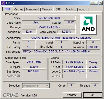

За тестове получихме флагмана на фамилията, А8-3850.
Напрежението на процесора е 1.28V, защото бе зададено ръчно на тази стойност. Според дънната платка A75M-UD2H, този процесор трябва да работи на 1.375V, но по време на всички тестове, APU-то на AMD работеше безпроблемно при 1.28V Vcore. Все още няма официално становище от страна на AMD, колко точно е номиналното напрежение на А8-3850. Този процесор е MultiVID, поради което Vcore може да варира в широки граници – 0.8 V – 1.375 V.
