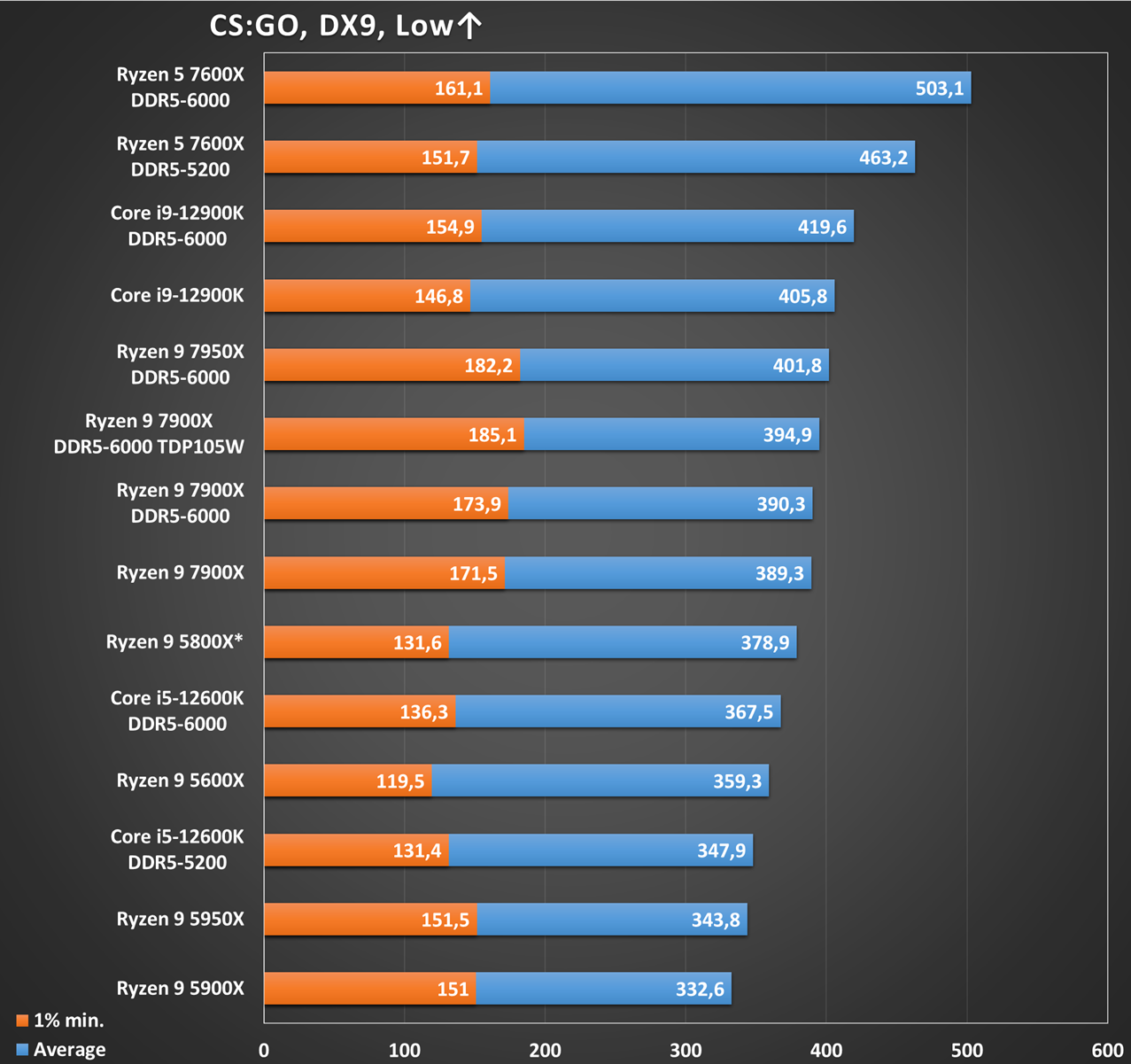

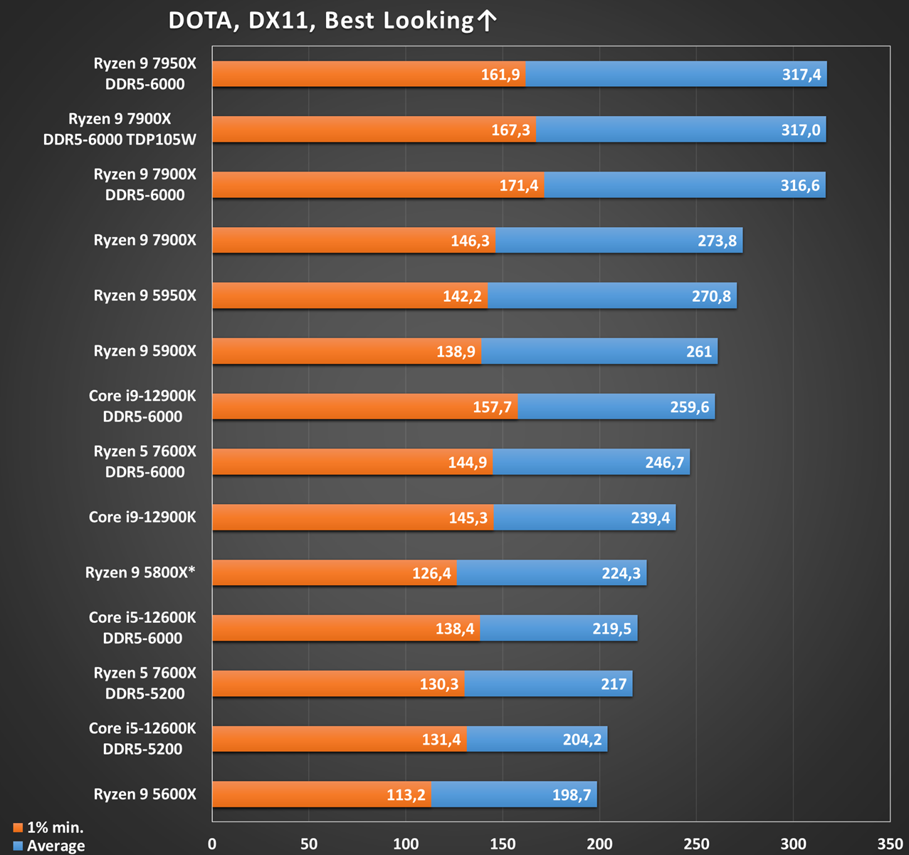

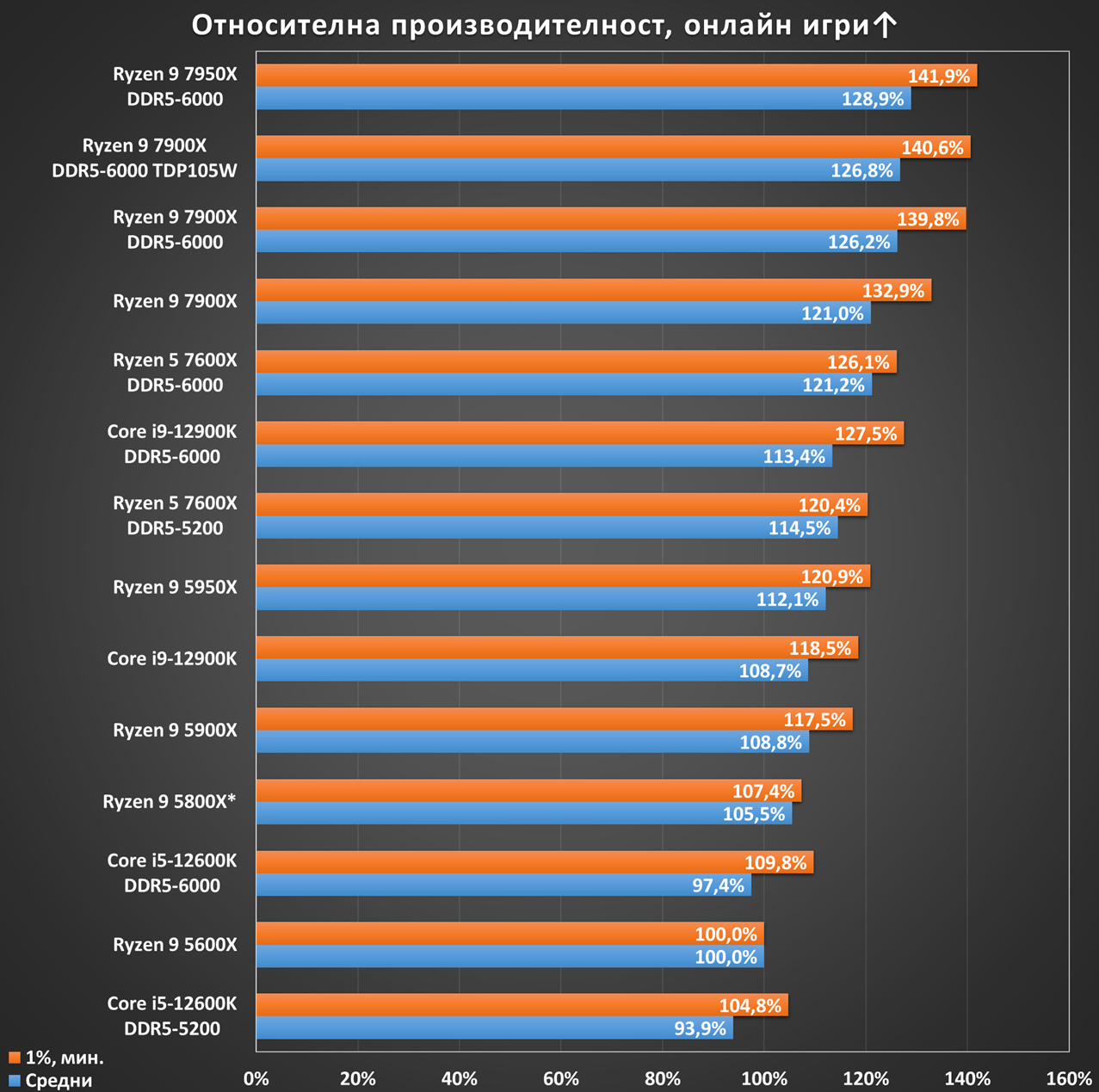

Първо – не, резултатът в CSGO за Ryzen 5 7600X не е грешка, да, младшият модел предлага до 100 FPS в повече спрямо старшите варианти! Предполагам че това е екстремната версия на загубата на производителност при наличие на 2 CCX-а, демонстрирана и на предната страница, но честно казано и аз бях шокиран от тази разлика, при положение че това е игра, която не би следвало да натоварва чак толкова сериозно многоядрените процесори. Другият драстичен резултат, но в обратната посока пък беше DOTA2, при който Ryzen 5 7600К губи с над 70 FPS спрямо старшите модели, в който няма абсолютно никаква логика. Но е факт. В останалите игри Ryzen 7000 процесорите скалират според тактовата си честота и използваната памет.

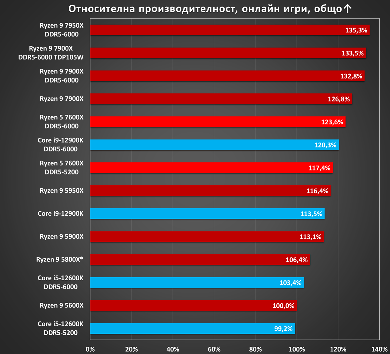

Крайният резултат е, че този път Ryzen 5 7600X успява да изпълни плана на AMD и се оказва, макар и с малко, но все пак по-бърз от Core i9-12900K, което пък на свой ред му дава предимство от около и дори над 20% както спрямо Core i5-12600K, така и спрямо Ryzen 5 5600X. Или ако предимно играете игри от този сорт, Ryzen 5 7600X изглежда като доста примамлива опция.
