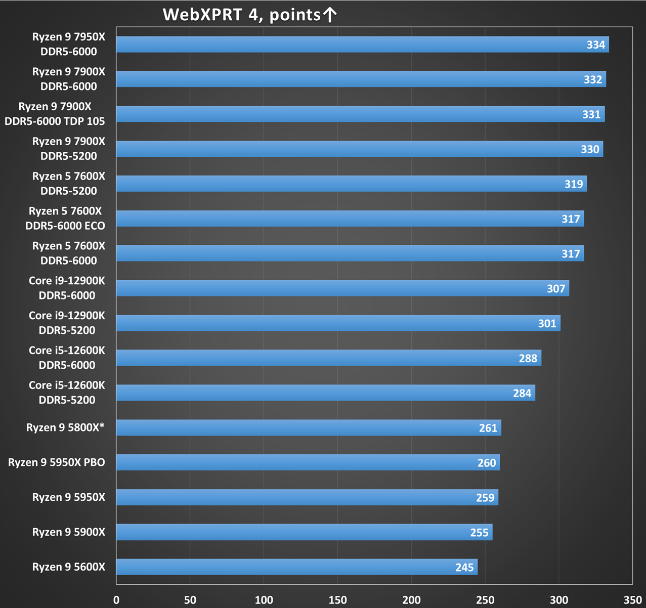

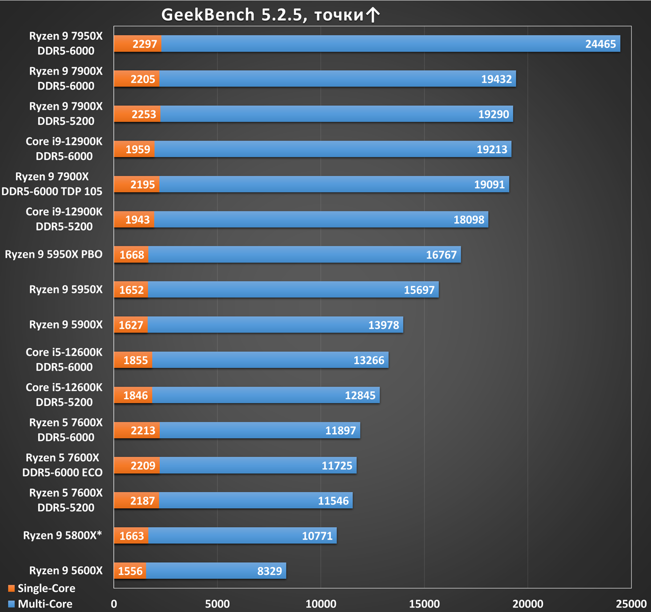

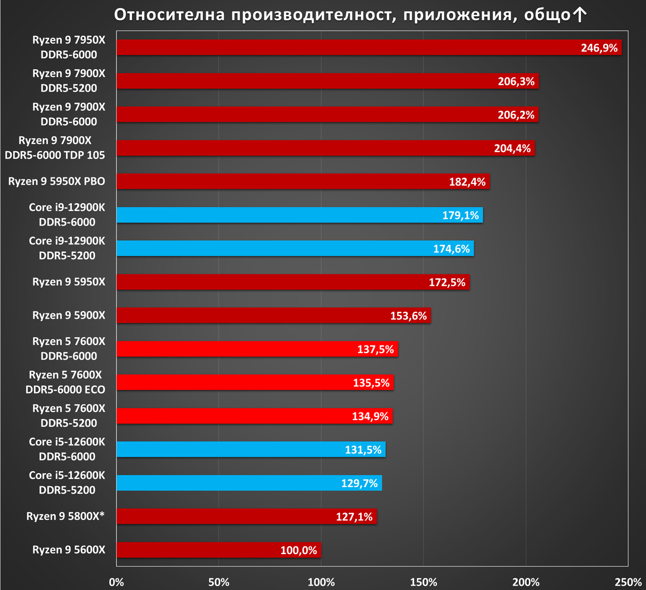

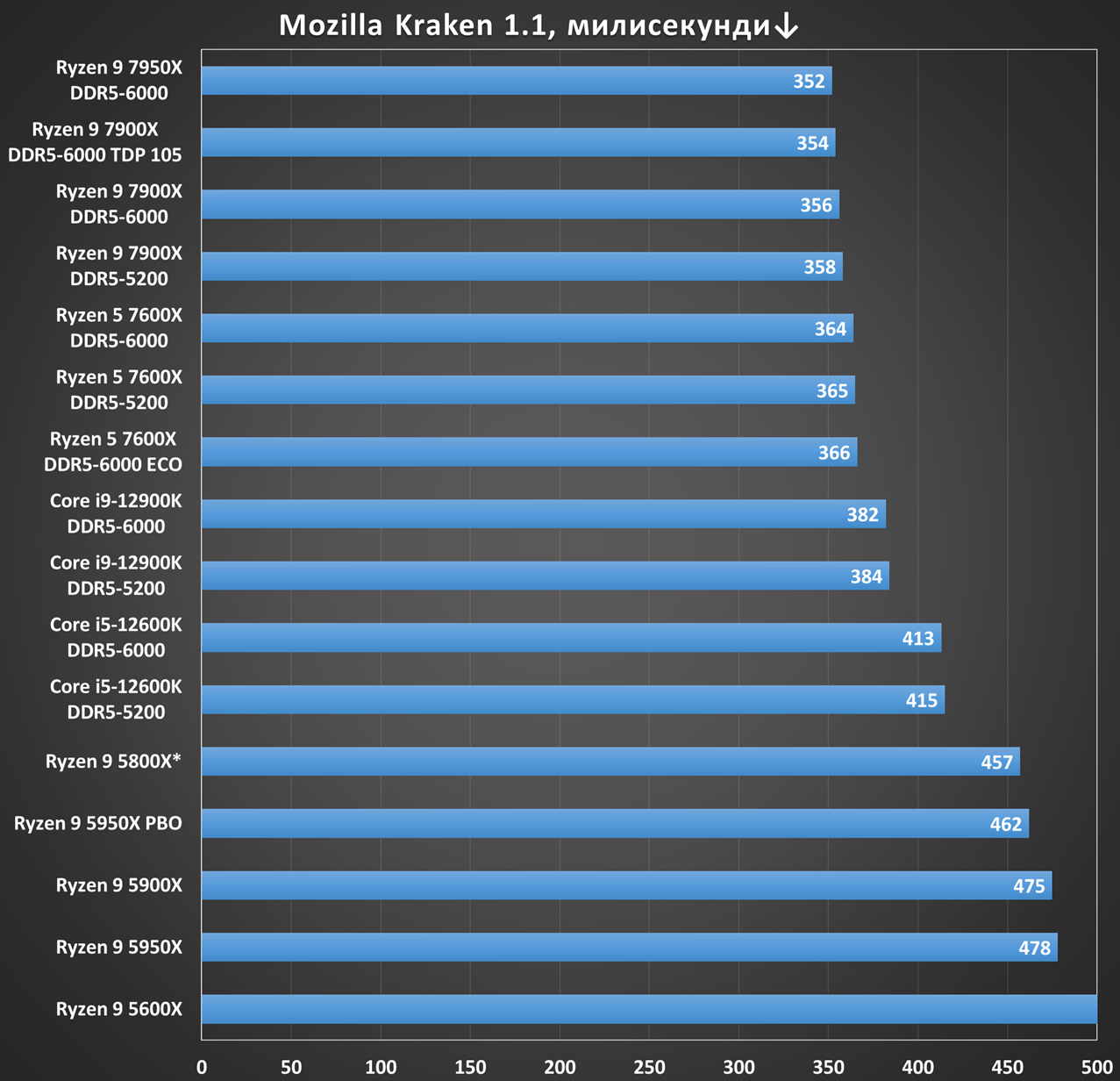

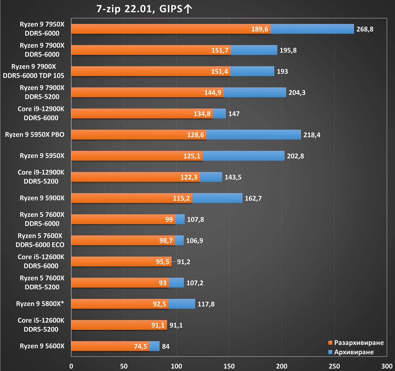

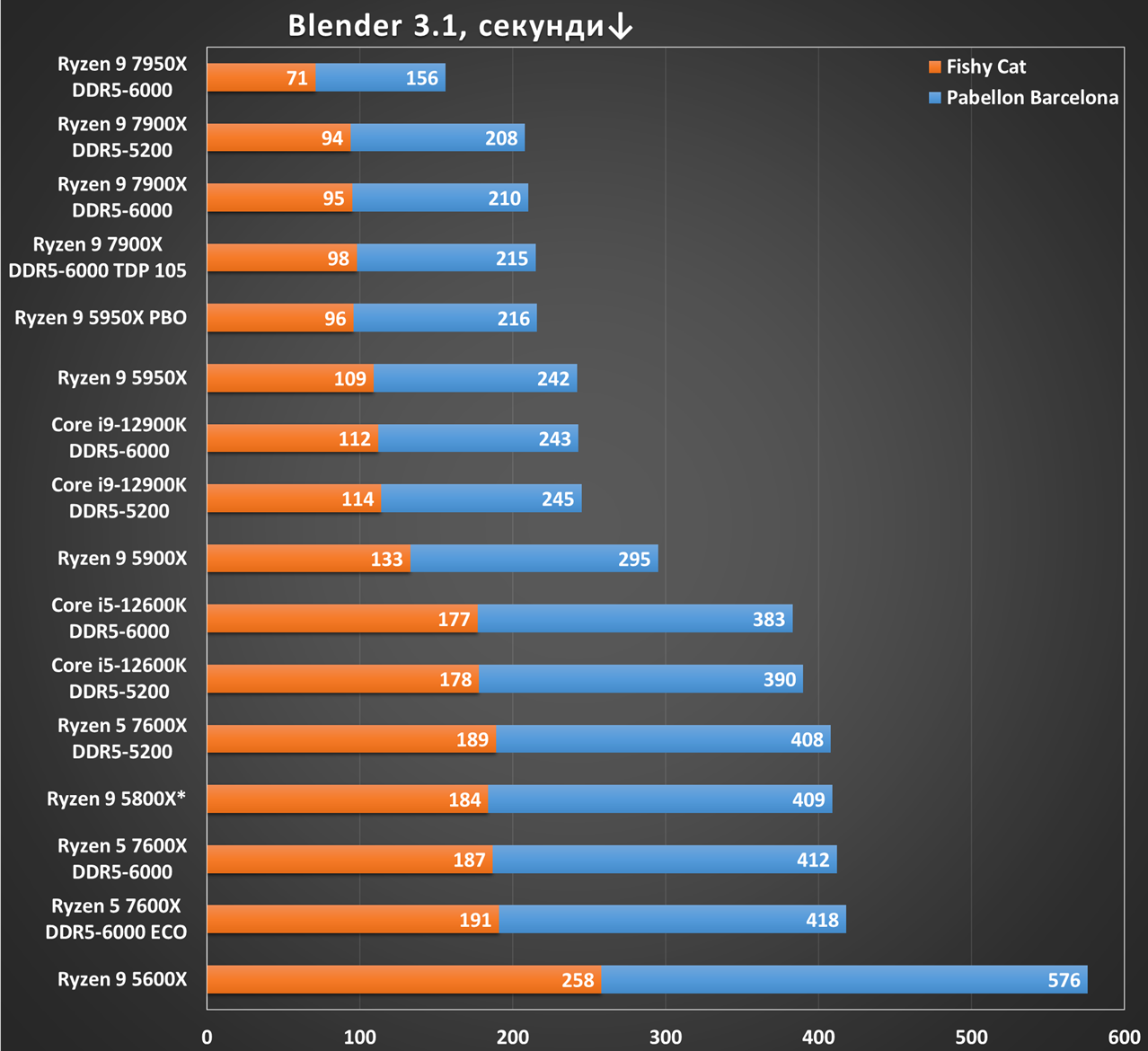

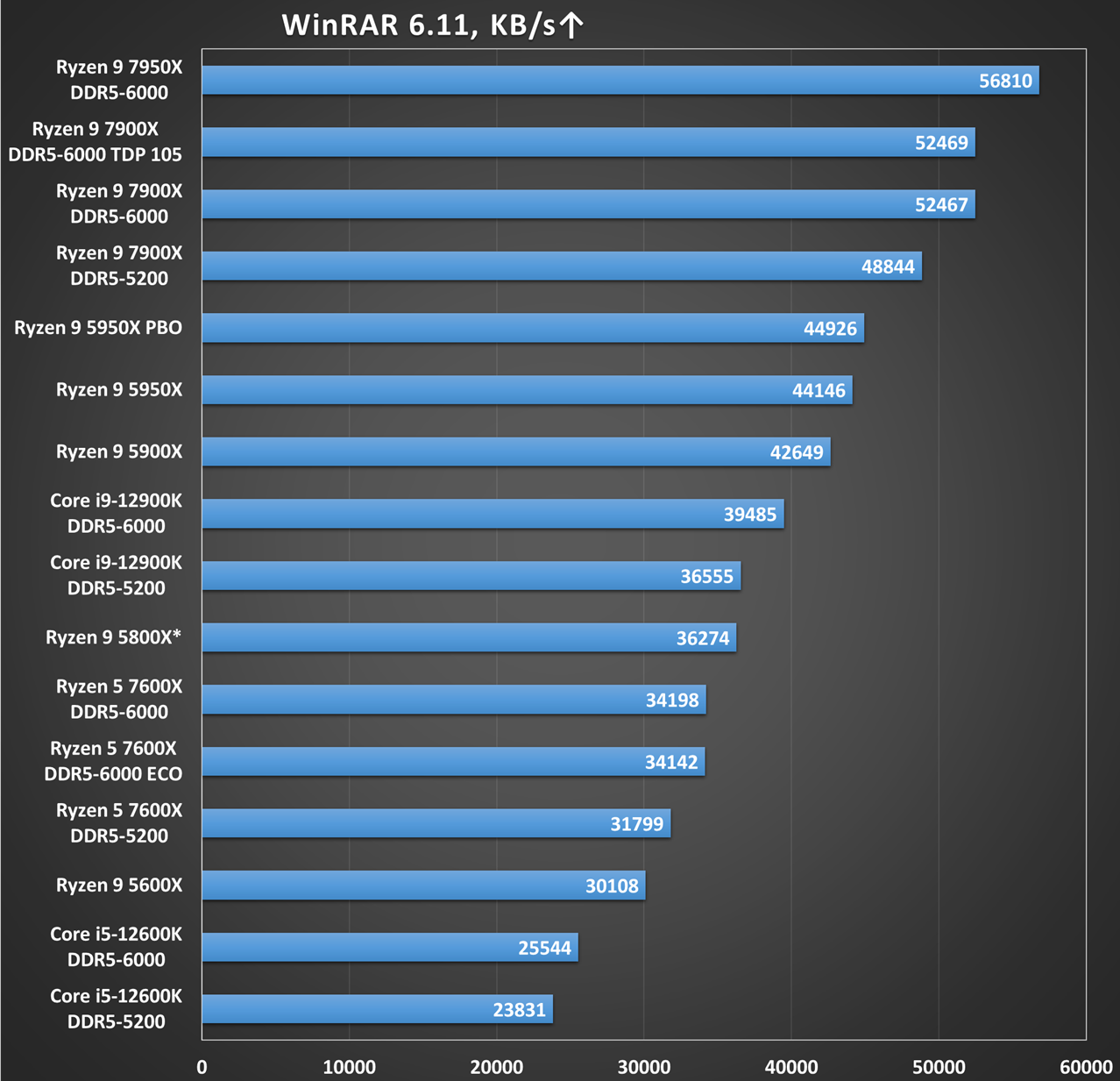

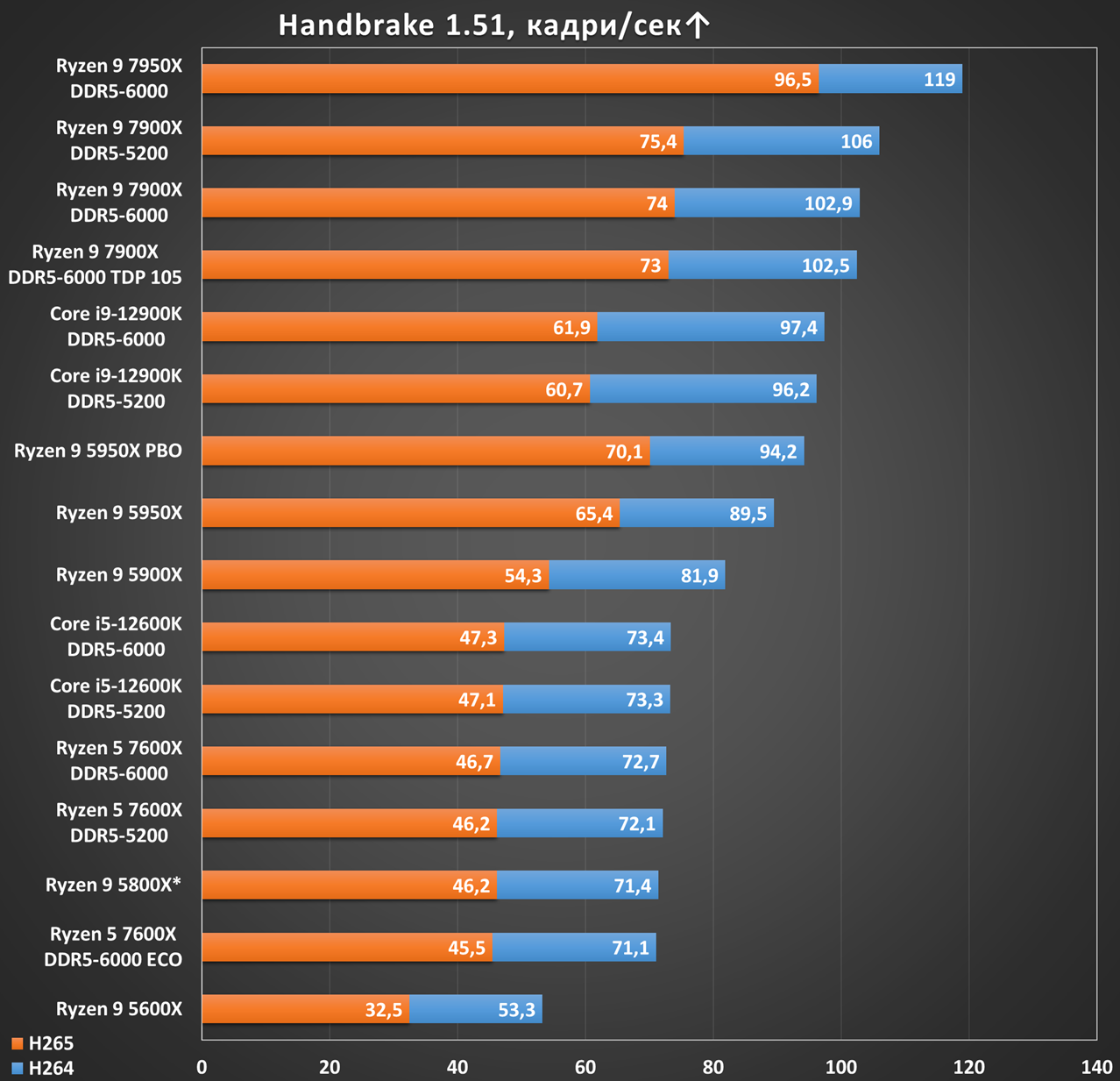

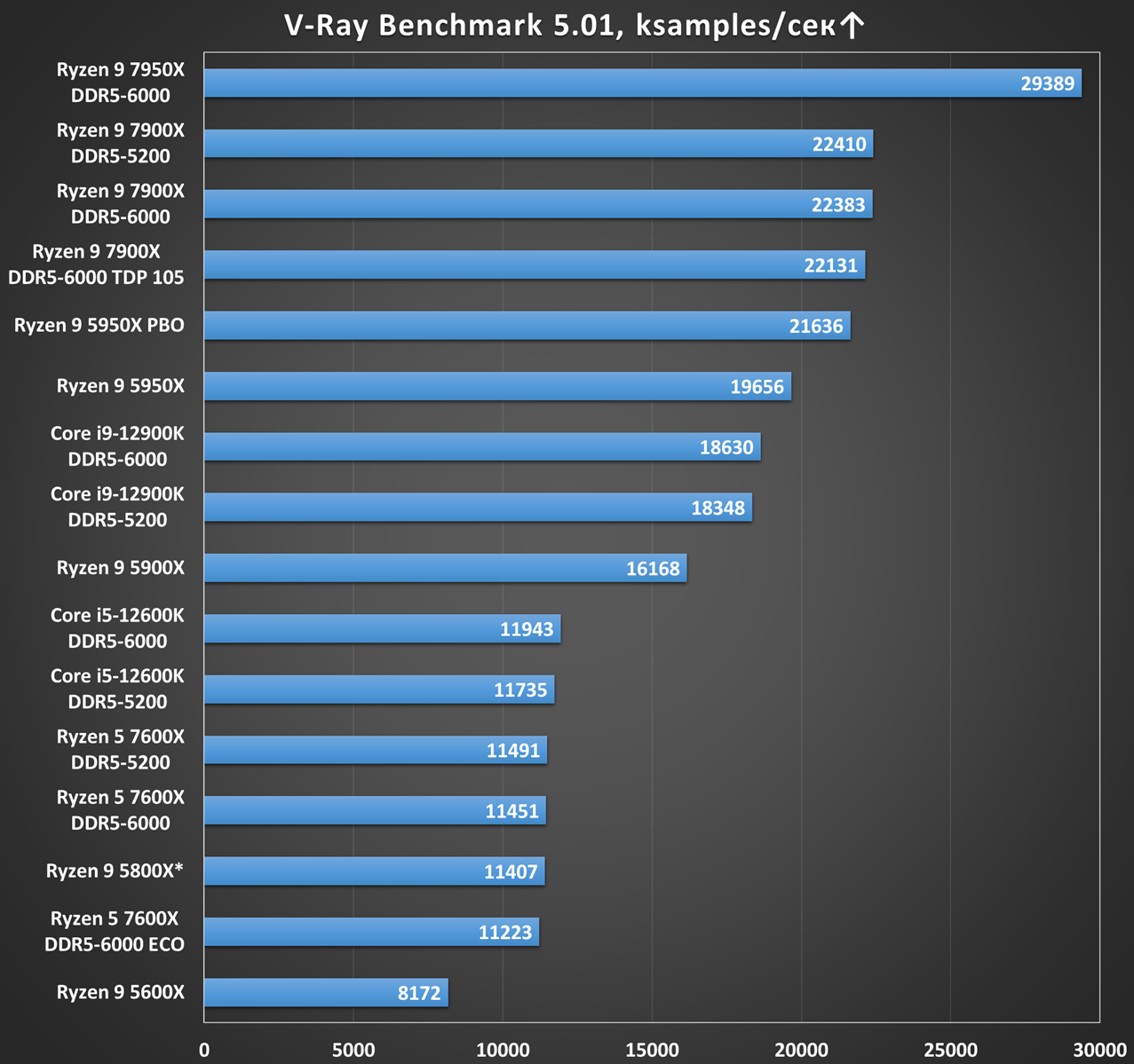

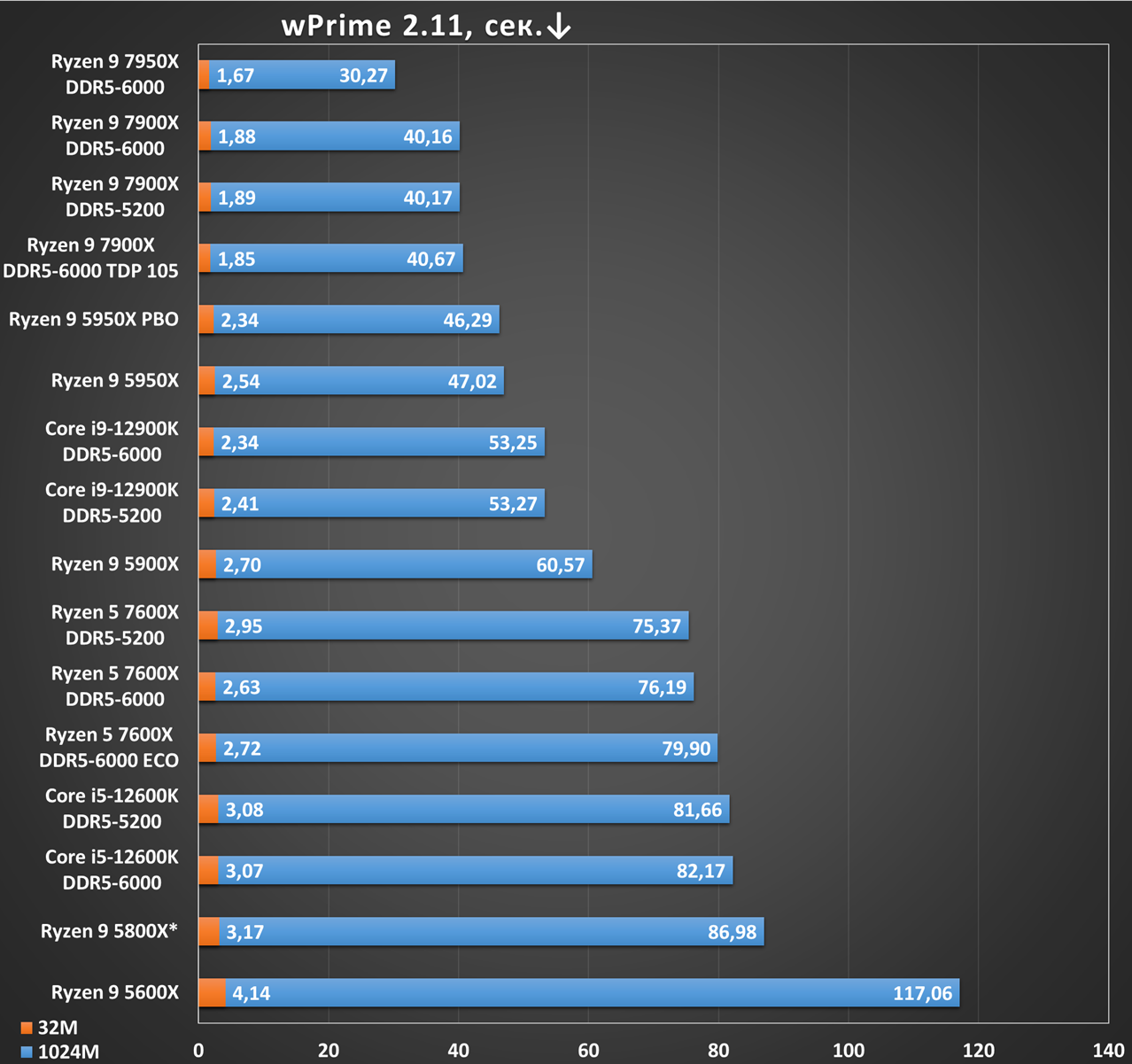

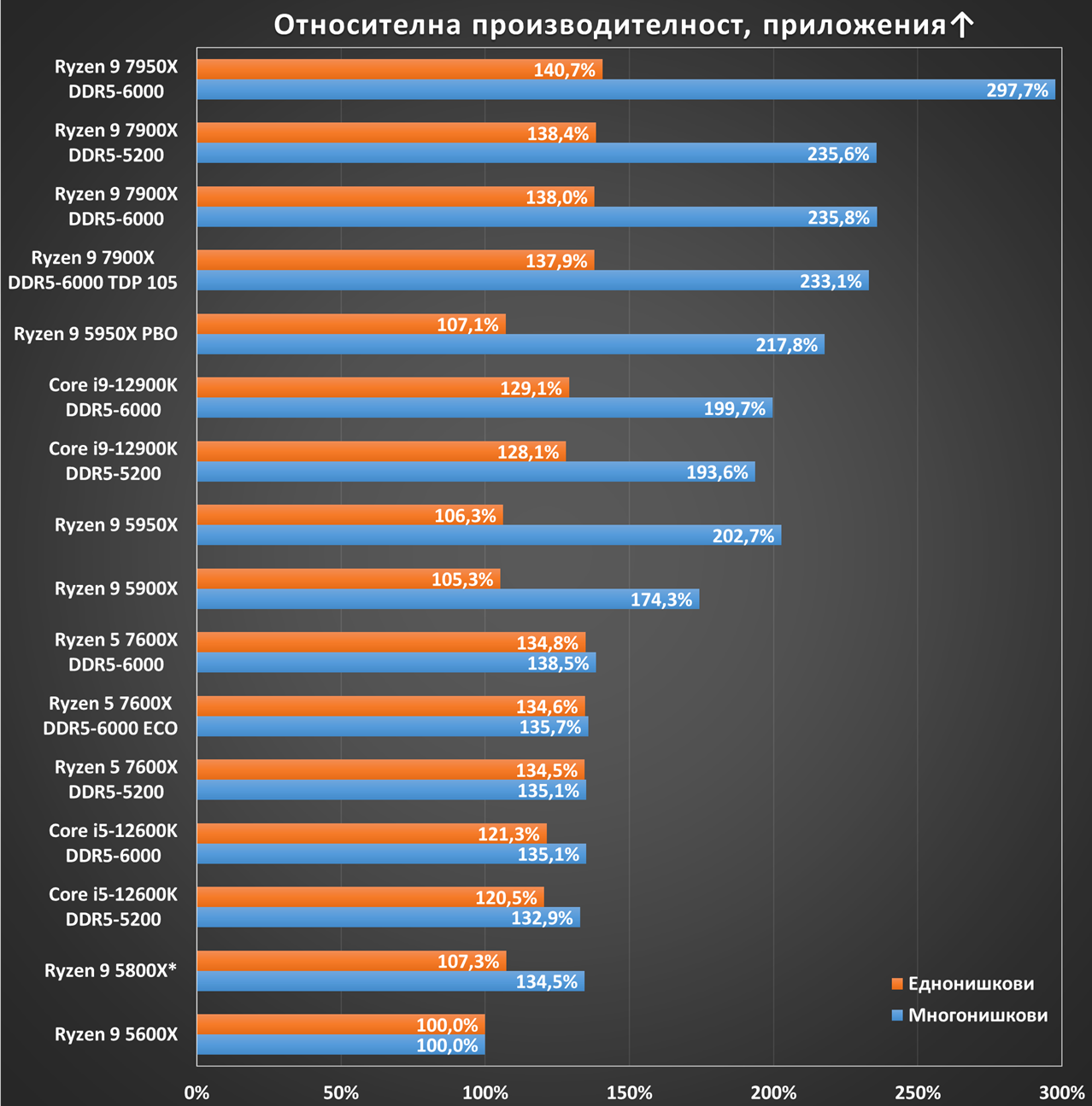

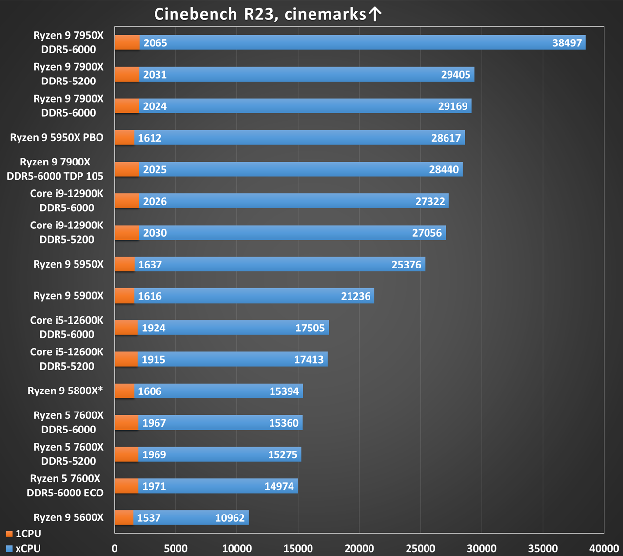

Както и при другите два модела от серията, прирастът на Ryzen 5 7600X спрямо предшественика му Ryzen 5 5600X е изключително сериозен, в рамките на средно околo и над 35% и в еднонишковите, и в многонишковите приложения, като в последните дори успява да изравни симулираният 8-ядрен модел Ryzen 5 5800X. Спрямо прекият ценови конкурент от предходната генерация на Intel, Core i5-12600K, Ryzen 5 7600X успява да го изпревари с 10-тина процента в еднонишковите приложения, и да го изравни в многонишковите. Последното обаче се дължи на по-добрата производителност във wPrime, вероятно благодарение на AVX-512 поддръжката, както и при архивирането на данни, докато при рендъринг 6-ядреният модел на AMD все още изостава от 6+4 ядреният на Интел. Проблемът обаче, е че междувременно от Intel обявиха и Core i5-13600K, който идва с повишени честоти и допълнителни 4 E-ядра на сходна цена, така че с голяма доза увереност може да се твърди, че ще изпревари Ryzen 5 7600K поне в многонишковите приложения.
И накрая, използването на ECO режима води до драстичен спад на консумацията на процесора, за сметка на „драстичния“ спад от…………… 2% в многонишковата производителност. Да, отново имаме „невероятен“ и „изключителен“ прираст от тези 30 Вт и 20 градуса отгоре…
